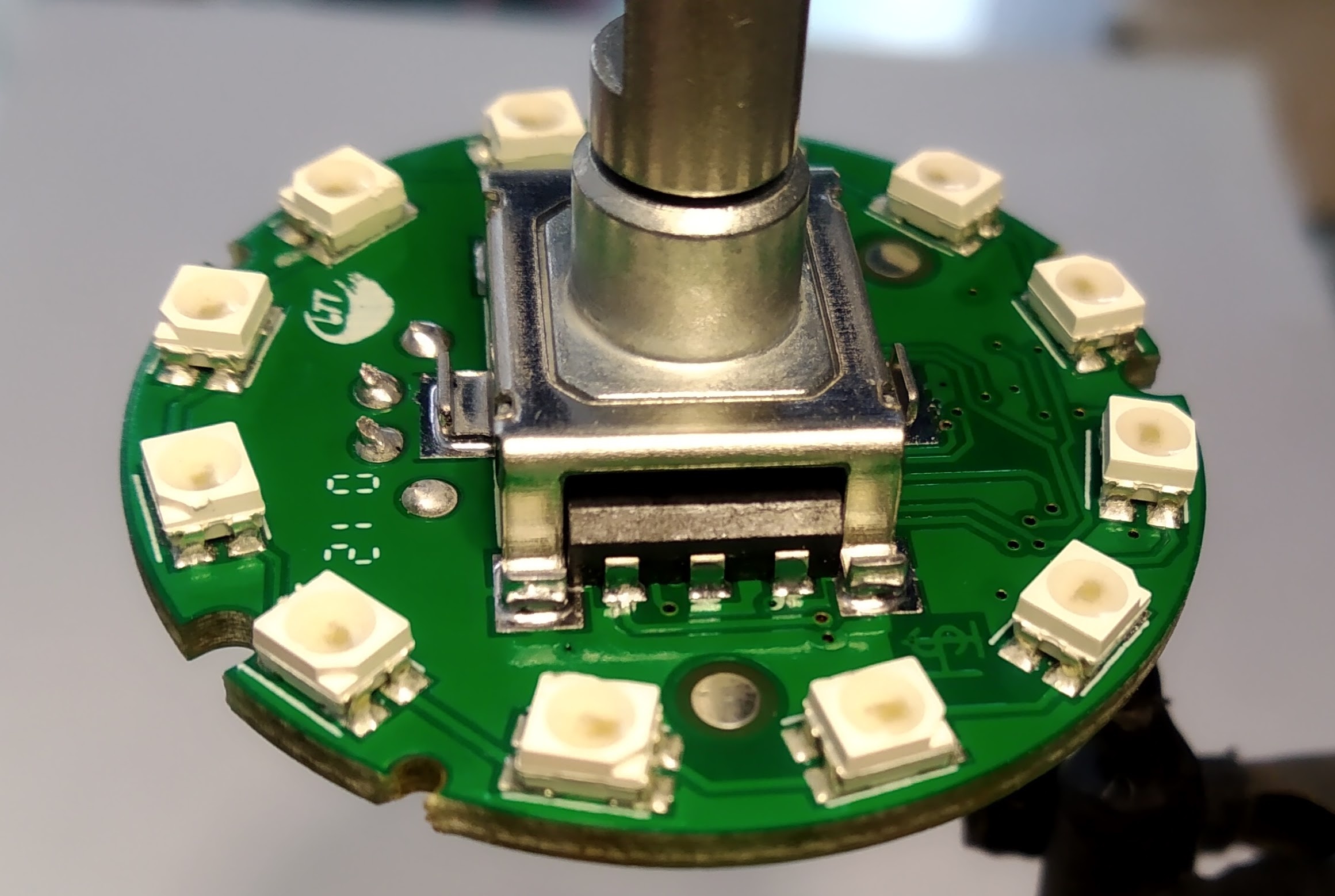

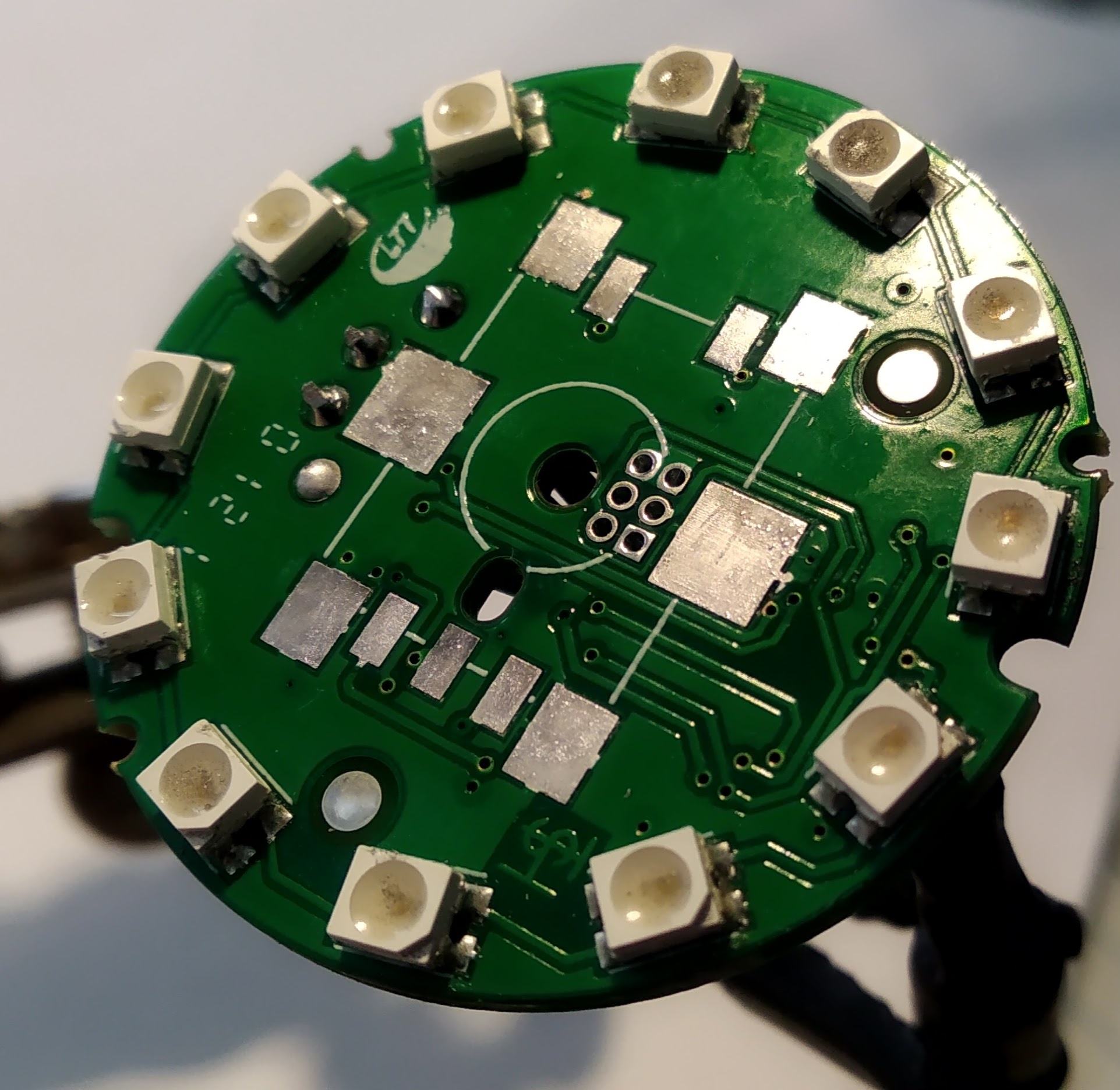

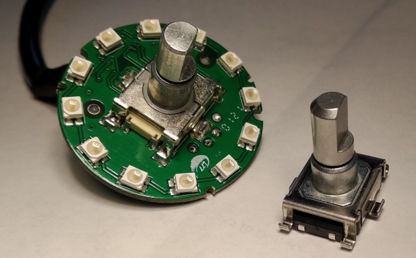

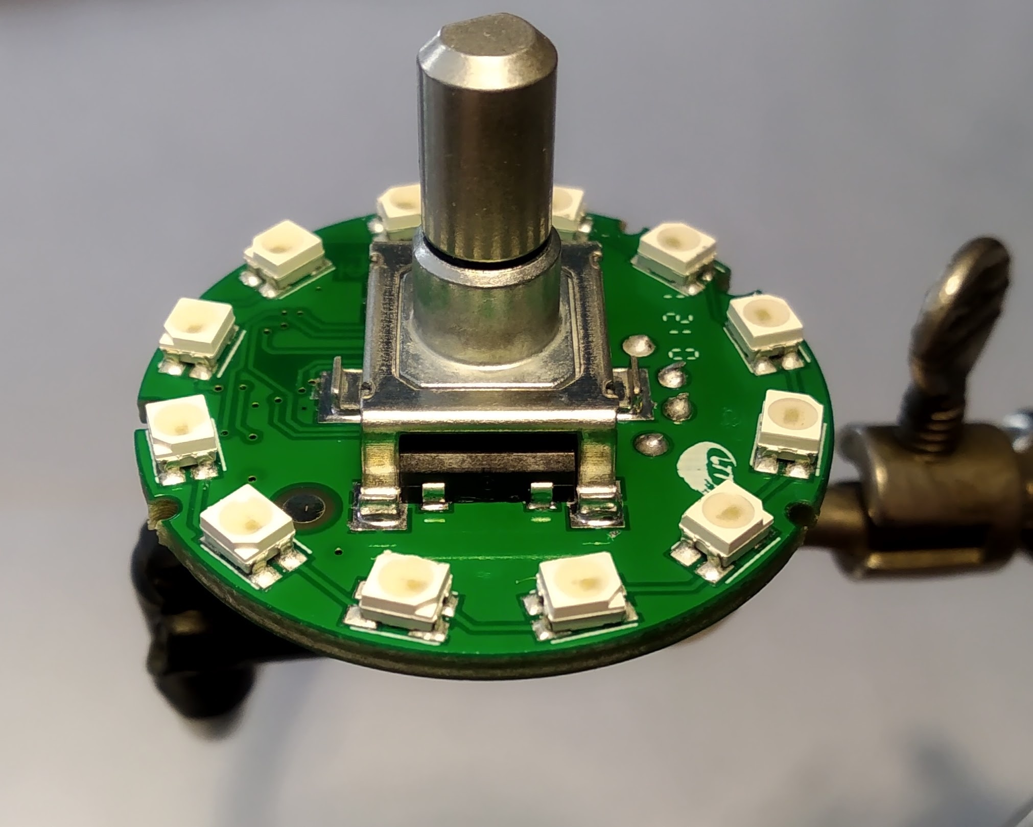

si, ho già effettuato la sostituzione dell'encoder rotativo (per il conductor di @Alessio Giomi ) è "tipico" che dopo un tempo relativamente breve insorgano problemi dovuti a precoce usura (i casi segnalati qua e là sul web sono diversi..), evidentemente il componente installato in origine non è proprio di qualità top, ci sono stati casi di sostituzioni in garanzia poi nuovamente incappate nello stesso problema dopo qualche mese (nota: il Conductor è prodotto interamente in Cina). Chiaramente l'insorgere del problema è più o meno precoce in base a quanto si "smanetta" il controllo.
I sintomi della progressiva usura sono il sempre più flebile "feeling" tattile (gli "scattini" meccanici) e sempre più frequenti azionamenti imprecisi o addirittura inversi alla rotazione (dovuti all'usura dei contatti striscianti che causano errate decodifiche da parte della logica).
La prima volta che ho visionato il Conductor difettoso avevo imputato il difetto a qualche saldatura spezzata (la qualità delle saldature era davvero pessima...) ma dopo averle rifatte è stato chiaro che il problema era causato dai contatti striscianti usurati (certo che... sarebbe stato meglio avessero impiegato un encoder di tipo ottico, certamente più longevo), il problema è a mio avvio amplificato anche dalla modalità di gestione implementata (microcontrollore Atmel che è installato dal lato opposto della scheda) che ha una soglia "anti-rimbalzo" troppo bassa (qui non mi dilungo oltre sul principio di funzionamento degli encoder rotativi, per chi desidera approfondire: https://en.wikipedia.org/wiki/Incremental_encoder).
Consiglio di sostituirlo (d'altronde è indispensabile la sostituzione, da evitare soluzioni temporanee tipo annaffiare di disossidante il tutto...) con un componente di buona qualità, personalmente ho optato, per andare sul sicuro, per un prodotto Bourns (ma ve ne sono certamente anche di altri marchi), il codice specifico dell'encoder dimensionalmente (impronta, altezza e diametro alberino) e funzionalmente (numero di impulsi/giro, segnali/verso di rotazione, con contatto pulsante) identico a quello montato in origine sul Conductor è PEC11S-9215F-S0015 (Digikey PEC11S-9215F-S0015-ND, Mouser 652-PEC11S9215FS0015, sicuramente reperibile anche altrove).
Il montaggio è di tipo smd, raccomando la massima attenzione soprattutto in fase di smontaggio, al fine di evitare stress meccanico dei pad consiglio, per facilitare la dissaldatura ed evitare anche eccessivo stress termico (diversamente sarebbe necessario scaldare ad aria tutto il pcb, cosa da evitare vista anche la presenza dei led con corpo plastico), di tagliare con l'ausilio di un Dremel la gabbietta/cornice metallica alla base in 4 parti, quindi dissaldare uno alla volta i quattro lembi ed infine (possibilmente con stazione ad aria calda settata su flusso basso) il corpo centrale.
In fase di saldatura attenzione a non eccedere con la temperatura e con il tempo (il corpo è in materiale plastico), l'ideale è utilizzare pasta saldante con bassa temperatura di fusione e stazione ad aria calda e, ancor meglio, preriscaldare ad infrarossi in modo da operare impostare temperatura più bassa e ridurre i tempi di saldatura.
E' certamente anche possibile la saldatura a stilo, utilizzando punta di dimensione adatta e avendo una buona mano.
NOTA: non ho ancora potuto verificarlo di persona ma presumo che l'Helix Director monti lo stesso tipo di encoder (spero però di qualità migliore di quello montato sui Conductor..).
Allego alcune foto (le avevo fatte in previsione di pubblicare un thread specifico, ma il tempo...)
