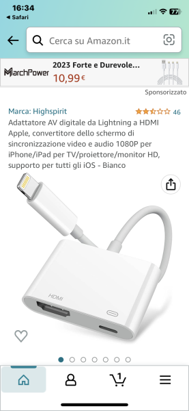

La Apple ha qualcosa del genere…
ok è da Lightning a HDMI e non ottico, ma ha anche l’ingresso aggiuntivo per la ricarica (io ho l’originale Apple e funziona alla grande).

Grazie Alessio, nel mondo apple si può fare come ozama (pag.1) che esce in digitale e riesce pure a ricaricare. Ma io preferisco android (sai ad una certa età cambiare abitudini.. ).
