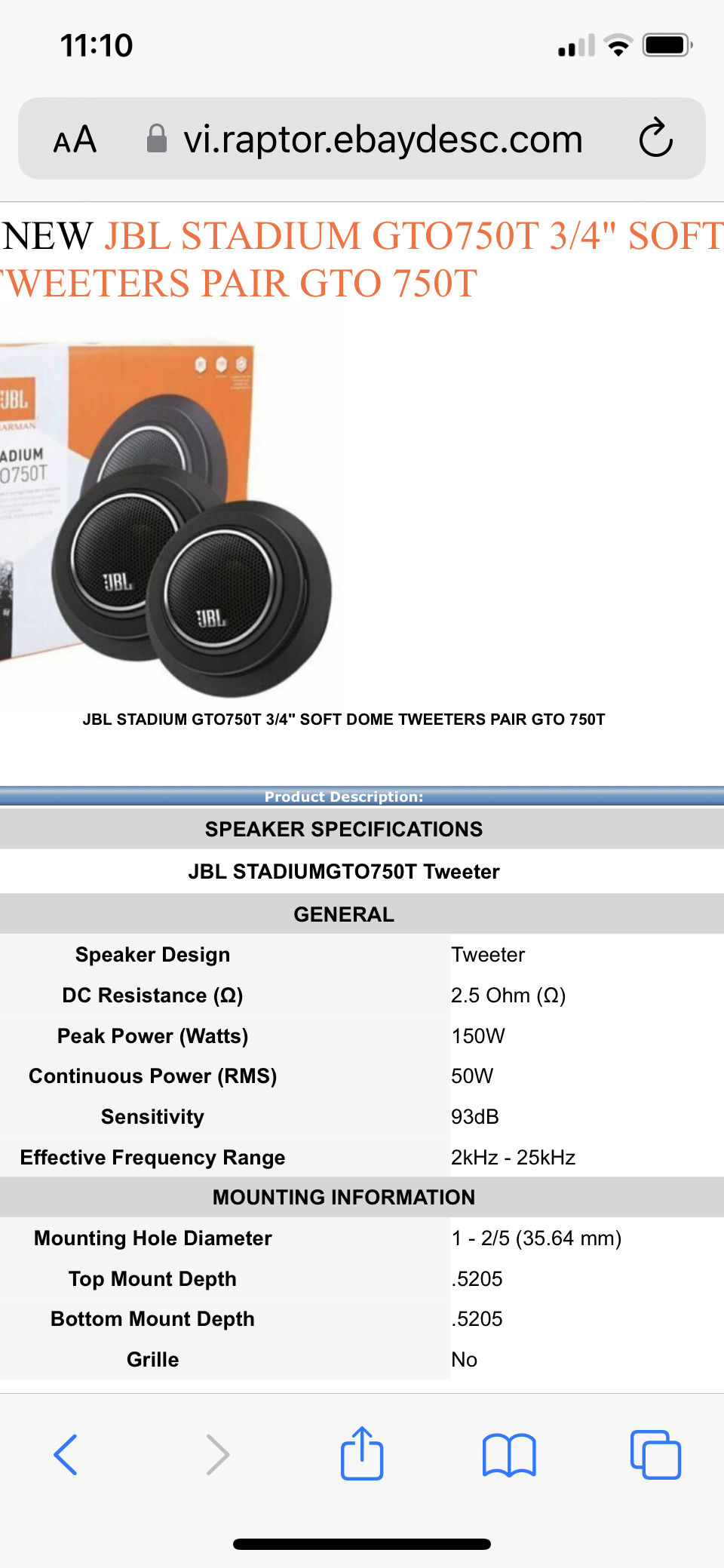

Buongiorno potrei optare di biamplificare il fronte aggiungendo un sec ampli in mio possesso : Audison srx2 per i tweeter con eventuale dsp potrebbe essere una soluzione che cosa ne dite?

Boh,
ho controllato meglio, anche i tw sono da 2.5ohm, non solo i wf...

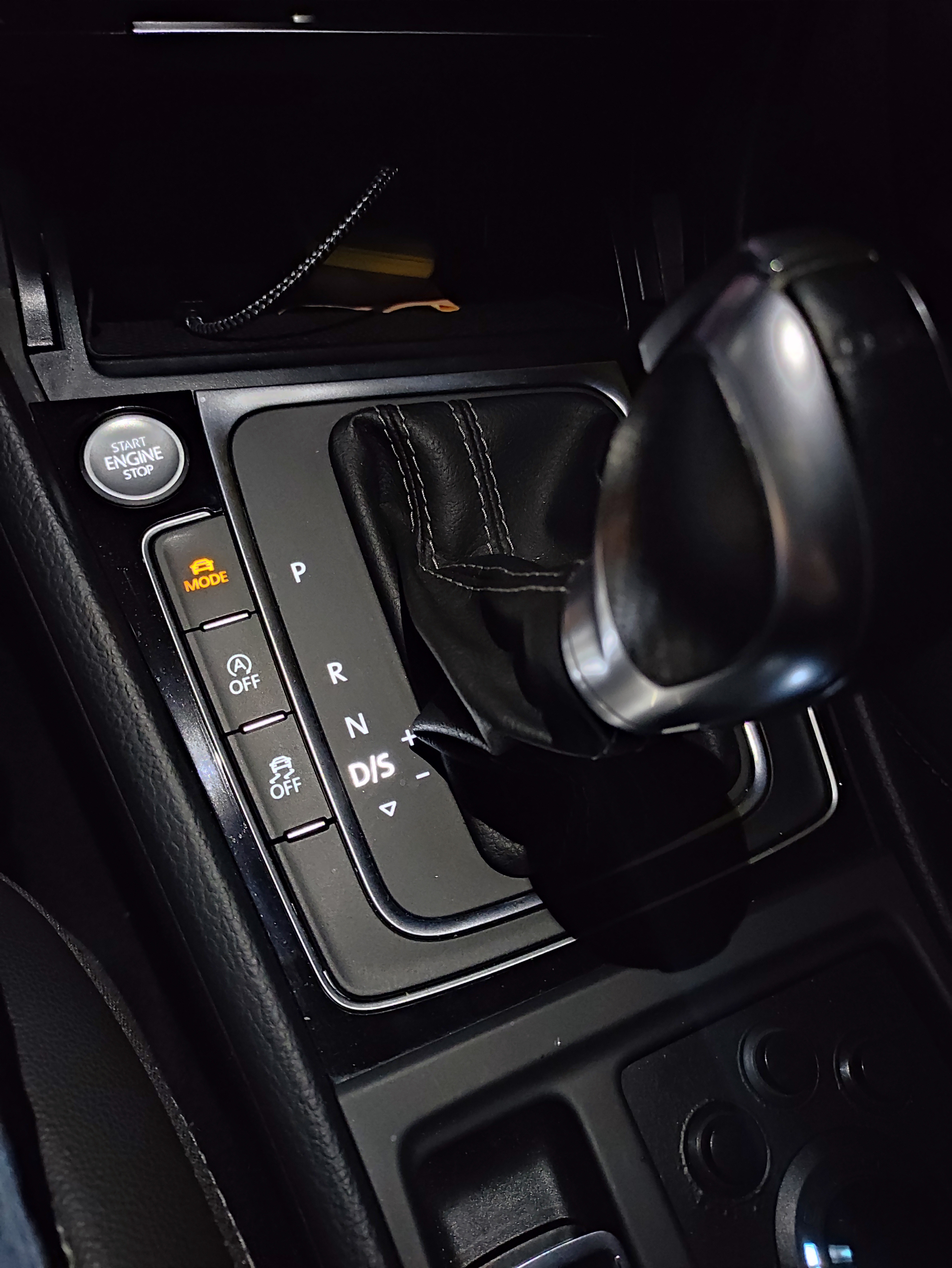

Ehm... non ricordo di avere mai visto una posizione "S" o cmq antagonista della "D", se non nei 4x4 con ridotte.Darios ha scritto: ↑23 nov 2022, 19:29 In parole povere, l'ampli vede quel carico e lavora più sforzato e meno qualitativo, di "pro" l'ampli eroga più potenza, ma poi tutti "contro",
come se un auto automatica la fai camminare sempre con la marcia S, e non con la D "rilassata"... non so se il paragone calza, più o meno...
Oppure ci sono i cambi automatici con Overdrive, ma fanno l'opposto, ossia in OD si allungano ancora le marce, quindi ancora più rilassate a beneficio dell'andatura autostradale.
Forse è quello che intendevi, ma sbagliando le lettere, che normalmente sono P (Parking/Parcheggio), N (Neutral/Folle), R (Retro) e D (Drive/Marcia) più altri simboli per l'OD, variabili da costruttore a costruttore, ed eventualmente altri simboli appunto per il passaggio alle ridotte, dove presenti.
Altrimenti no, direi che non calza molto.
Per rimanere sulla metafora automobilistica, a mio parere il bridge si avvicina più all'uso dell'auto (indipendentemente dal tipo di cambio, anzi soprattutto con cambio manuale) continuamente al limite della zona rossa del contagiri.

In merito a D e S
In pratica sarebbe una sorta di Drive/Sport

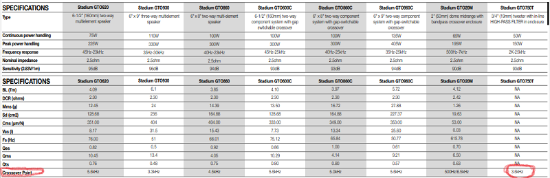

Se tagli a 2.5khz dalla sorgente, non è detto che acusticamente tagli a 2.5khz,
attivo e passivo sono una cosa diversa anche se svolgono la stessa funzione...
Penso sia più "protettivo" con il passivo suo che in attivo a 2.5Khz...
Il Kit taglia 3.5khz acusticamente, perchè sei sceso a 2.5khz ?!
Ci credo sono presenti, anche duri e fastidiosi
3.5khz è il passivo del tw, cioè nella scheda del tw singolo
mentre nel kit c'è scritto 5.5khz cross/point

Si esatto, un mio amico ha la Polo automatica ed ha questa funzione,
con la S tende a far salir al massimo di giri la marcia,
invece con la D magari cambia già prima, a minor giri motore senza portarla al fondo...

Sì appunto, un'altra cosa.
Non è proprio così, ce l'ho anch'io un dispositivo del genere, nel suo piccolo, sulla Panda, sotto forma di un tasto E vicino al selettore del cambio, che inserisce la modalità "Economy", ossia con cambi "rilassati" senza andare troppo su di giri, mentre in D cambia salendo di più. Non al massimo dei giri ma al regime più idoneo a una cambiata "sportiva". Come il D/S di VW, a ruoli invertiti e, magari, con diverse premesse, sulla Panda usi E in città e D in autostrada. Ma entrambi i sistemi (Fiat e VW) non rappresentano l'equivalente funzionale del bridge, secondo me.
Sulle auto è un'ottimizzazione dei giri motore, senza cmq mai andare a sforzo.
Sugli amplificatori la condizione di carico dimezzato è costante, nel bridge, quindi, pur se è vero che il segnale non è sempre a bassa impedenza, in ogni caso il bridge sposta per definizione la zona di lavoro dell'alimentatore più vicino al suo limite.
Ribadisco che vedo più analogia con una guida sempre in zona vicina al fuori giri e con cambio manuale, perché in automatico, in zona fuori-giri non ti ci fa andare in ogni caso.

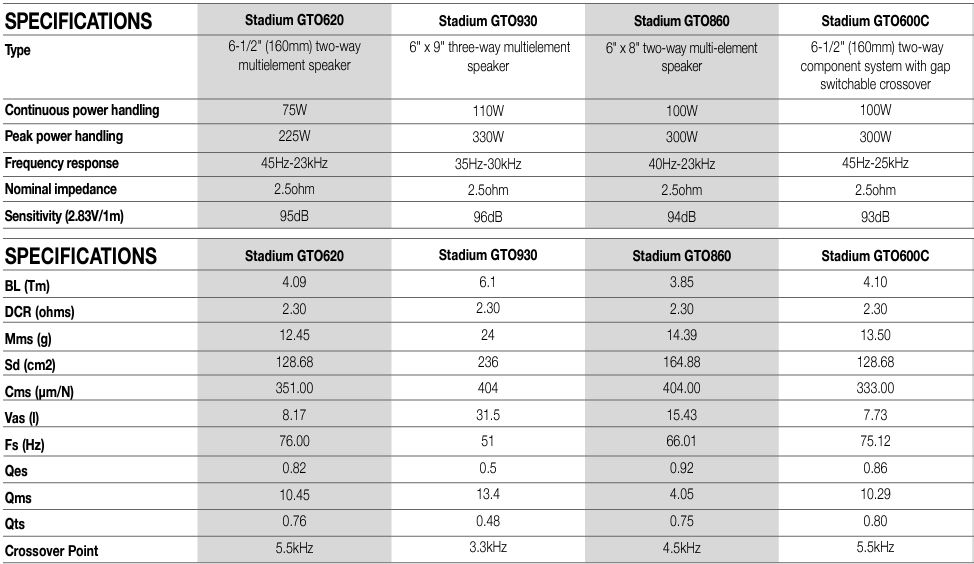

Buongiorno 5.5khz nn è il taglio dei woofer?
Re: Miglioramento impianto audio polo9n3
Scusate ma dove si legge che il taglio del tweeter sarebbe a 3,5 kHz?

Buongiorno un web ho trovato questo:
Dal sito JBL sembra che il taglio elettrico sia a 5,5 kHz. Non sono riuscito a capire se c'è sia il passa-basso per il wf che il passa-alto per il tweeter.

Buonasera dai valori dei componenti presenti nei crox non si riesce a risalire ai tagli degli ap ?
Con una misurazione della risposta in frequenza si può capire il taglio "acustico",
mentre con il valore dei componenti puoi più o meno risalire al taglio "elettrico"...
Nel tw preso singolo,
nel kit invece 5.5khz
Ah ecco, quindi 3,5 khz è il taglio minimo ammesso.
E direi a questo punto che nel kit hanno messo pa e pb entrambi a 5,5 khz, non avrebbe senso uno scatolotto di quelle dimensioni solo per un passa-alto.
Secondo me, cercando di “intuire qualcosa” da quello che si vede descritto nella tabella, 3,5 KHz è il taglio COMUNQUE ACUSTICO, preso a -3 db, dell’altoparlante singolo, con proprio crossover. E 5,5 è il taglio acustico “effettivo” che si ottiene “sovrapponendogli il woofer”, nella versione “kit due vie”, che probabilmente è fornito con un crossover differente.
Nei coassiali, stesso tweeter e stesso condensatore (probabilmente) di filtro, risposte differenti dei woofers portano a tagli acustici diversi, per la maggiore o minore “sovrapposizione” del woofer.
I tagli elettrici necessari per ottenere quella condizione, che comunque è DEL TUTTO TEORICA e PROBABILMENTE riferita alla ripresa degli altoparlanti montati su di un baffle, sullo stesso piano ed alla stessa distanza dal microfono, sono da ottenere tramite misurazione in auto, con gli altoparlanti montati.
Come norma di prudenza, per un tweeter tagliato così alto, in caso di pilotaggio in attivo, io partirei da un taglio ELETTRICO a 4 KHz è 12 db/ottava.
Che, si intende, è un punto di partenza semplicemente cautelativo.
Fatte le misure, si decide cosa conviene fare.
Dovendo “procedere ad orecchio”, comunque non scenderei sotto i 3,5 KHz 12 db/ottava ELETTRICI. Si tratta di tweeters con FS alta, fatti per suonare forte. Inutile scendere in frequenza. Si rischia solo di friggerli.
Come avrai intuito, desumere la frequenza di taglio elettrica dai componenti è possibile solo in linea di massima. Ed è utile solo ai fini di non bruciare il tweeter.
Bisognerebbe avere a disposizione la curva di impedenza misurata ed inserirla in un simulatore. Perchè prendere come dato “2,5 Ohm” puó portare facilmente fuori strada, dato che vicino al taglio c’è il picco della FS, che modellerà la risposta del taglio di elettrico.
