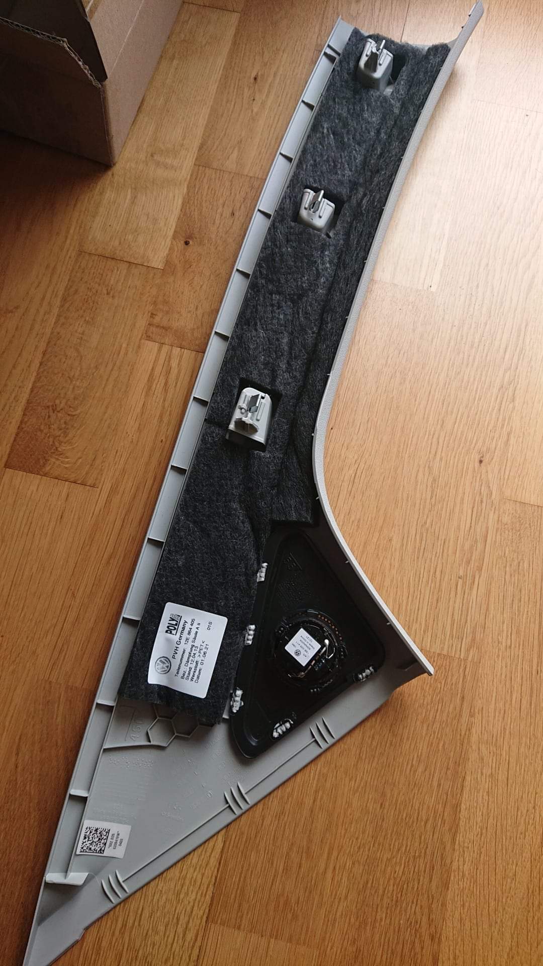

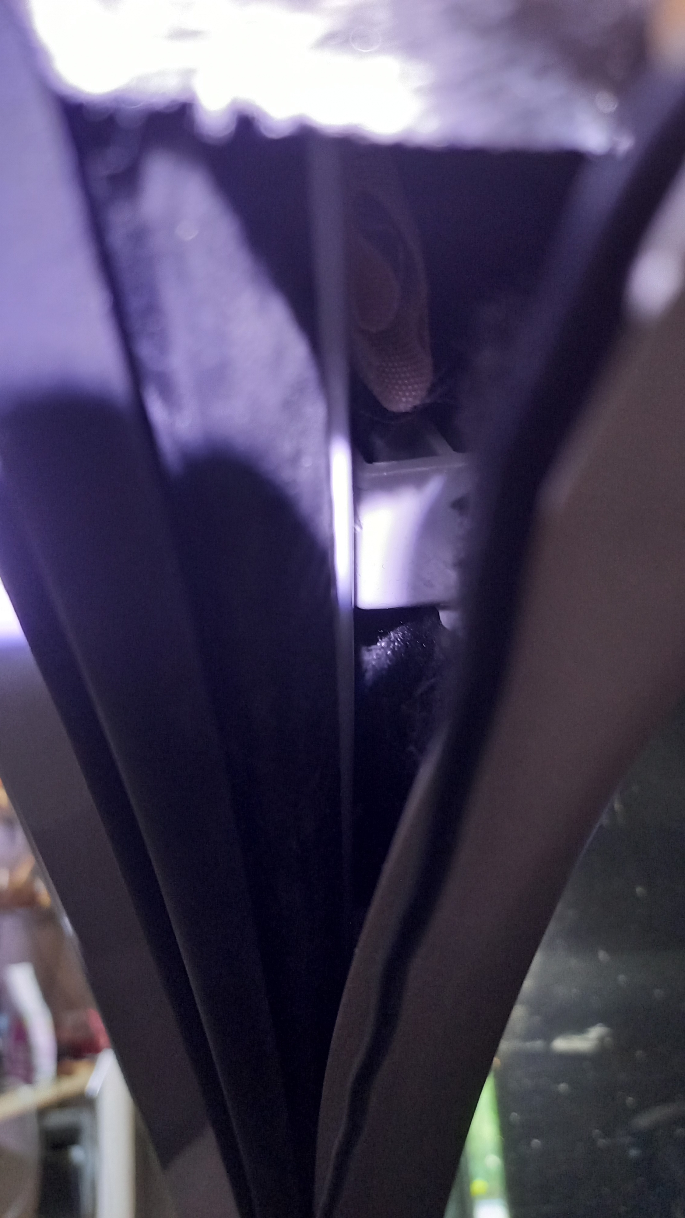

Vi mando due foto una che ho fatto nel tentativo di smontarlo e una trovata su internet del montante smontato
Ho anche il set da carrozzeria ma come procedo per evitare di spaccare qualcosa? C'è qualche vw che ha attacchi simili?

Tutte le VW hanno attacchi simili.
Dovrebbero essere come la mia vwcchia Passat: stacchi la guarnizione che fa il giro intorno allo sportello (solo nella zona del montante) e stacchi la plastica allontanandola dal montante metallico.
Fatto questo tiri la plastica che dovrebbe essere incastrata con la guarnizione del parabrezza.
Attento agli airbag.

Ottima dritta grazie!
Avevo visto qualche video dove staccavano la guarnizione
