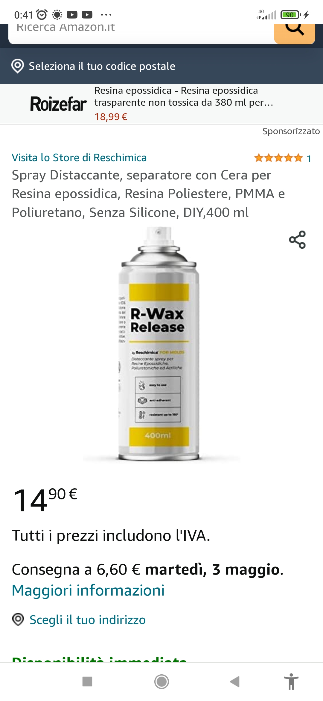

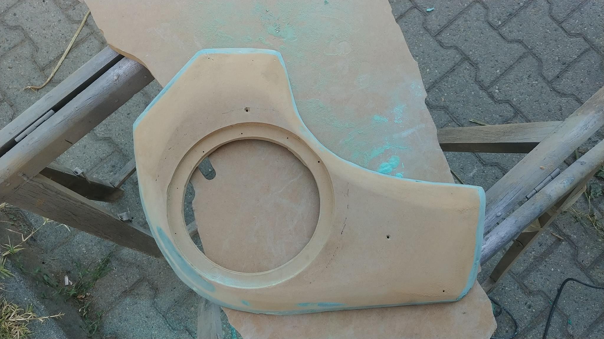

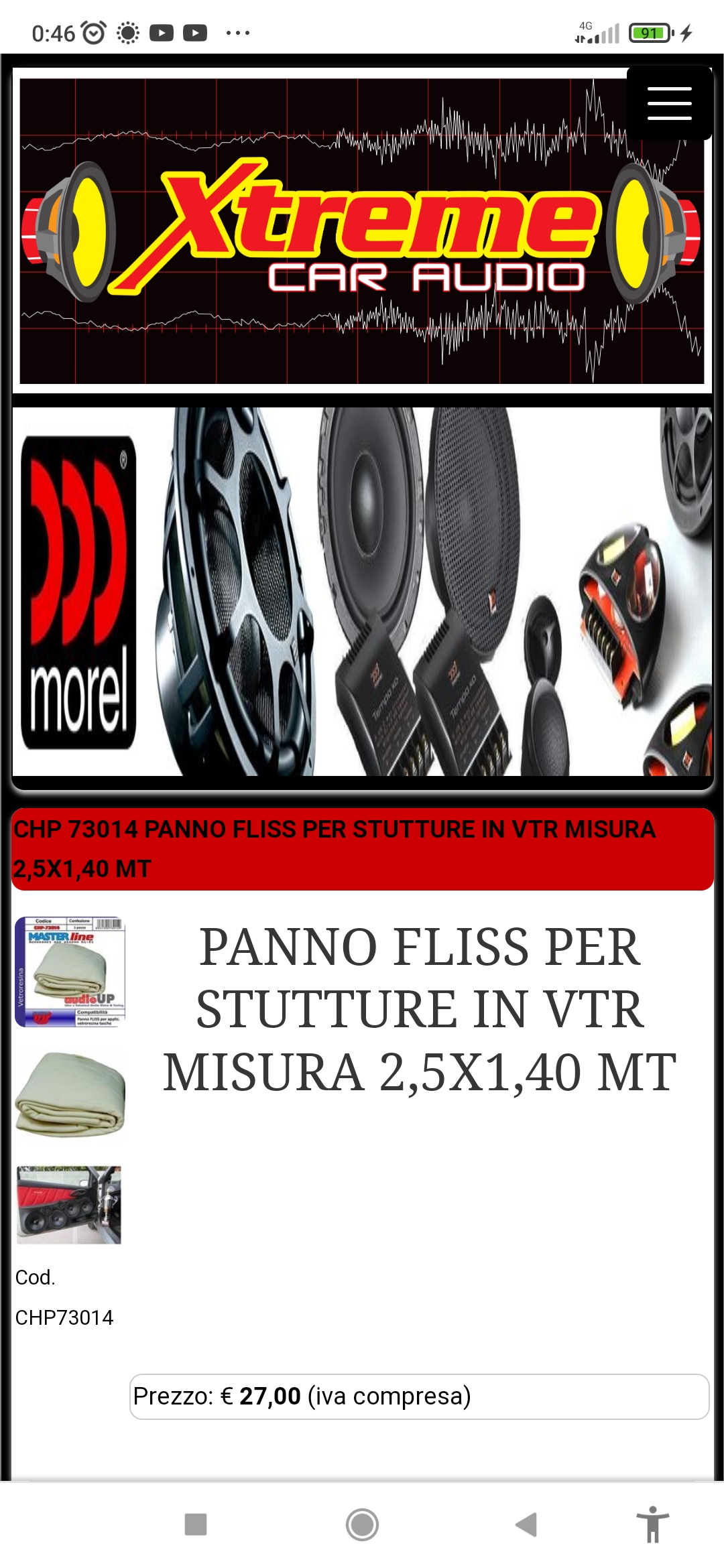

Che tipo di tasca pensavi di fare? Orientata o piatta? Io preferisco usare legno il più possibile…se non devi fare grosse inclinazioni sugli altoparlanti più che resina consiglierei di fare una tavoletta di legno sagomata…e poi andare a riempieri le parti vuote che rimangono tra legno e pannello con dello stucco vetroresina…Trify ha scritto: ↑27 apr 2022, 22:52Resina poliestere va bene??grane della fibra di vetro? Pile o fliss, e dove comprarlo, come lo fissò alla cartella per non rovinarla?
Il normale nastro di carta va bene??mi ricordo che tempo dovevo fare delle modifiche a un panello porta di una Peugeot 206 e ho usato del normale nastro d'imballaggio, o meglio carta(non c'è il rischi che si impregni e la resina rovini il pezzo madre?? Distaccante dove lo prendo?

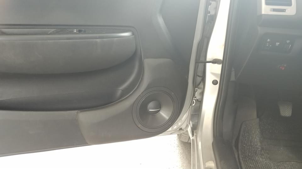

Ti metto delle foto esplicative di un lavoro che feci tempo fa
