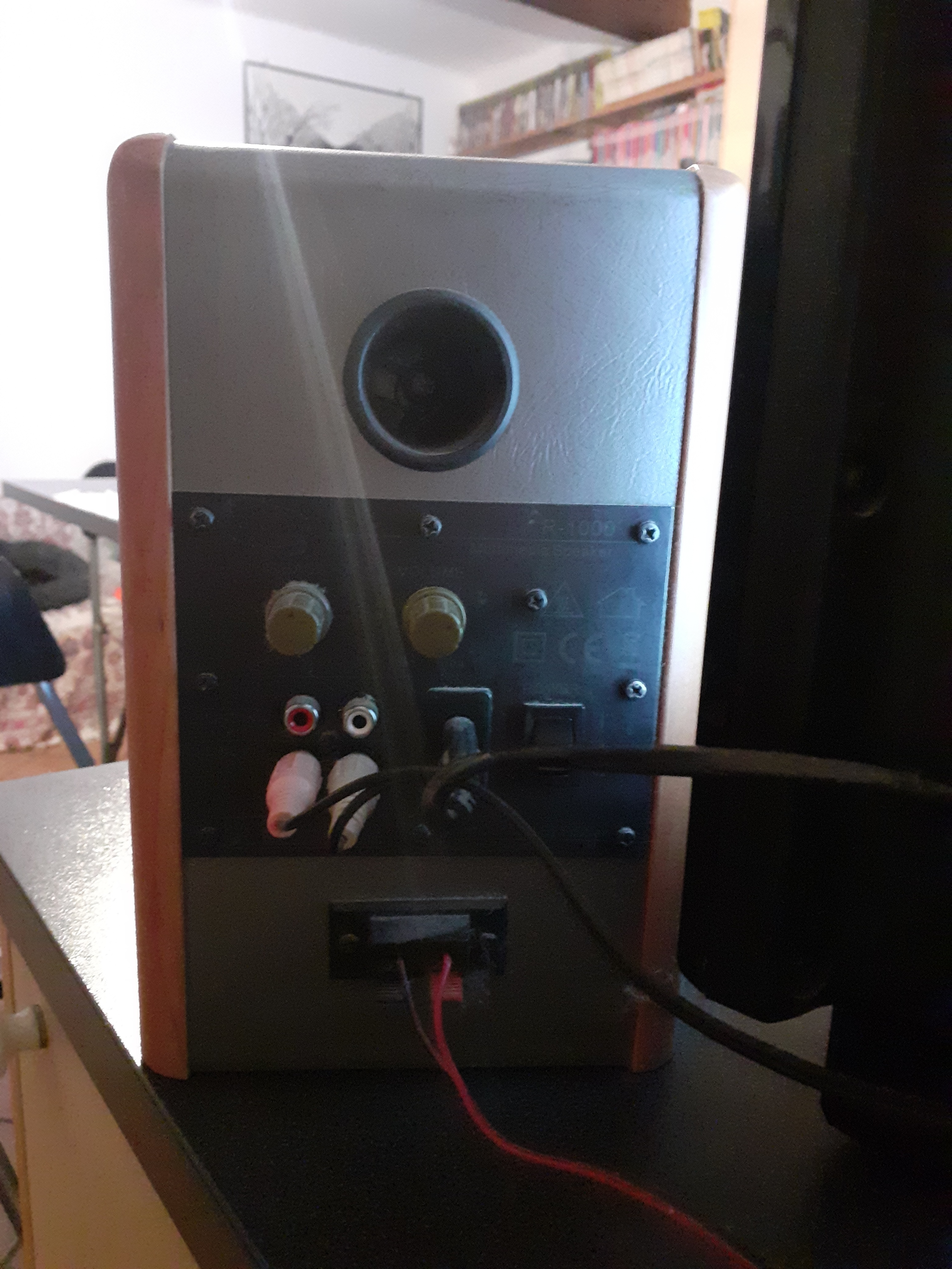

playmo ha scritto: 26 apr 2022, 23:21 queste sono le casse che ho collegato al mio PC di casa quindi lo so che le Edifer sono ottime casse:
e non ho assolutamente voglia di spendere 200 euro, ho messo questo come tetto perchè avevo paura che mi avreste sparato dellecasse da 500 euro come il minimo accettabile, se posso spendere meno molto meglio
il motivo per cui torno sulle MIN22 è solo per le loro dimensioni, non per altro, la parete a cui devo fissare le casse che sceglierò è molto sottile e non posso eccedere con il peso
Ecco, le R1010, dirette discendenti delle Empire R1000, sono ben più piccole e leggere delle tue, ma fanno cmq un gran lavoro.
Visto che conosci il marchio e la qualità del prodotto, non mi capacito dell'insistenza su altre soluzioni...
Sono poco più grandi delle Cambridge (23x14x16) e pesano 3kg quella con l'amplificatore e 2,3kg la "slave". Ho pesato le mie proprio ora.
Francamente, i 7,5 hg delle Cambridge mi lasciano estremamente perplesso, evidentemente sono fatte di niente.
Cabinet di plastica sottilissima e altoparlanti al super risparmio. Non può essere diversamente per fare meno di un kg con quelle dimensioni.
Finora non avevo guardato il peso, ora che l'ho visto, non le vorrei nemmeno in regalo, sono sincero.
In ogni caso, se ho capito qual'è il camper, le Edifier puoi posare quella da 3kg sul ripiano che si vede qui:

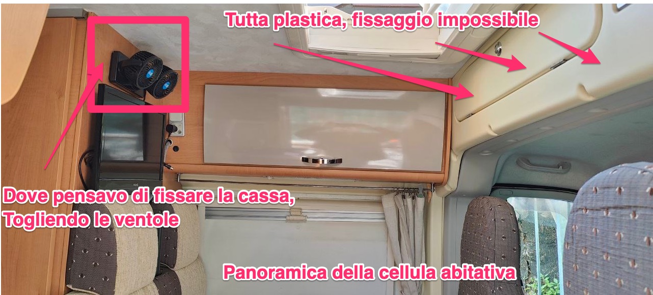

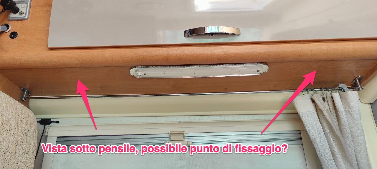

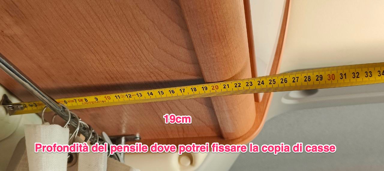

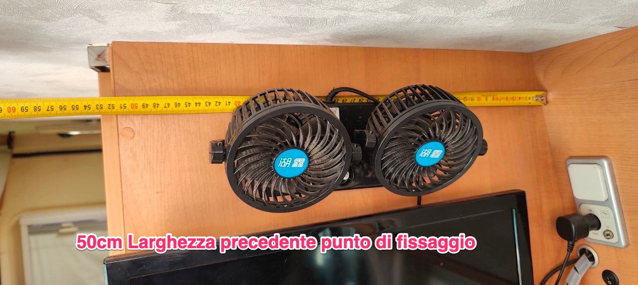

Messaggio da playmo »

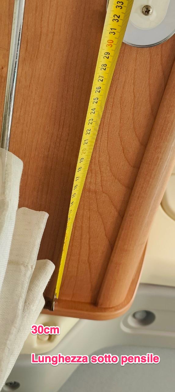

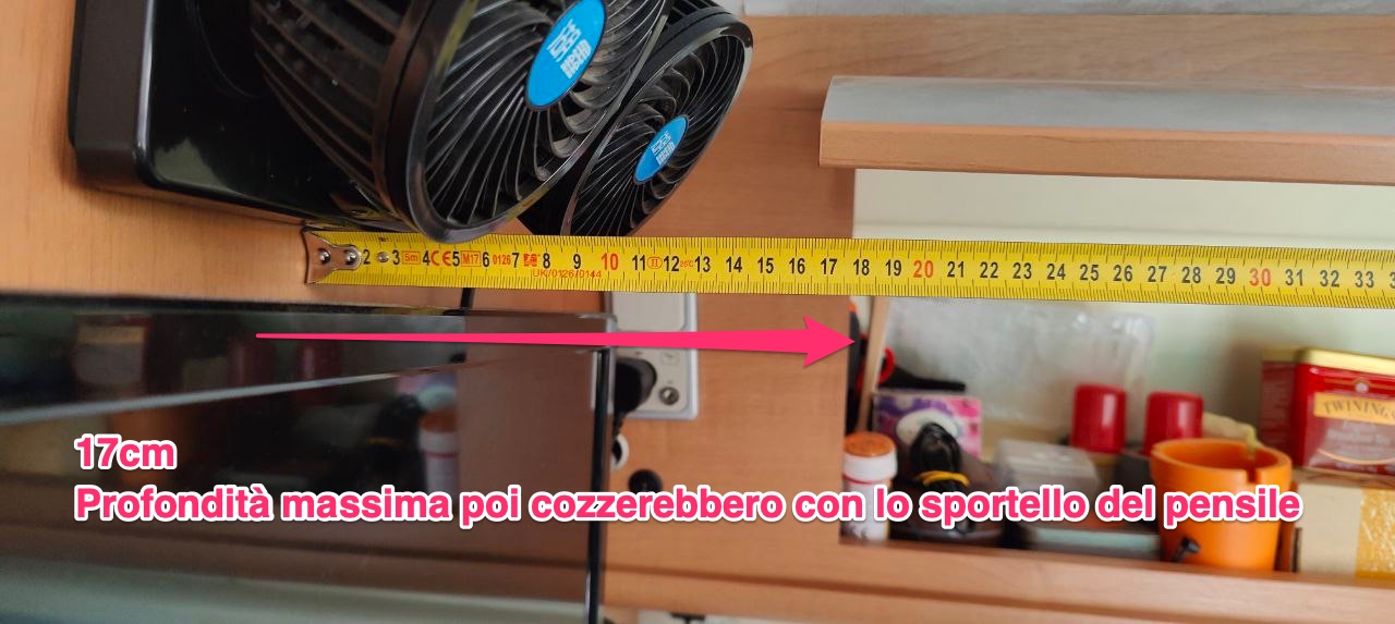

ho preso a modo le misure e temo che non ci sia spazio per nessun tipo di diffusore dove avevo in mente io, la profodnità massima è di 17cm poi si va a cozzare con lo sportello del pensile che è li di lato
a questo punto temo che davvero l'unica soluzione possibile sono quelle casse Pioneer (per la loro forma e peso) o qualcosa di equivalente
mi pare che il posto migliore sia sotto il pensile
ecco un pò di foto

playmo ha scritto: 27 apr 2022, 18:23 ho preso a modo le misure e temo che non ci sia spazio per nessun tipo di diffusore dove avevo in mente io, la profodnità massima è di 17cm poi si va a cozzare con lo sportello del pensile che è li di lato
ecco un pò di foto
La mia idea, se fattibile, è che dovresti installare i satelliti su uno dei lati corti della cellula abitativa: o sulla parte sopra ai sedili di guida, per capirci dove c'è tutta plastica e sostieni che è impossibile, oppure dall'altra parte, dove suppongo ci sia il letto, oppure ancora uno sul lato lungo e l'altro sull'altro lato lungo.
Tutti e due sul sottopensile non mi sembrano il posto giusto ma potrei avere un'idea poco precisa della panoramica.
A me sinceramente non mi piacciono nè Le Pioneer nè le Boss, non mi danno l'idea di una resa decente.
Io insisto su satelliti + sub attivo.

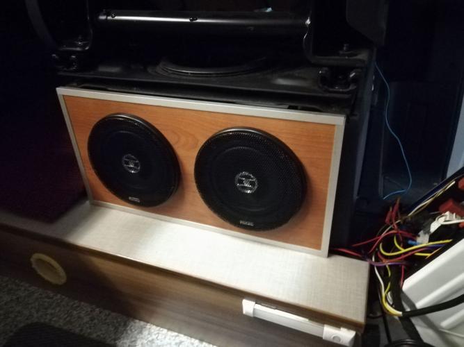

concordo anche con gli altri per un subbetto, magari sotto sedile dove quello avevo messo le coassiali Pio,
si fa una cassa a misura, vedi quanti litri sono e si sceglie un sub passivo... ed un piccolo ampli 4 canali.

Ma non che con queste si senta la mancanza del sub,
queste potrebbero davvero essere la soluzione!!!!

@playmo usa il forum per mettere le foto per cortesia :)
playmo
Messaggi: 24
Iscritto il: 23 apr 2022, 22:25
Re: Diffusore per cellula abitativa camper.. tanti dubbi
#57
Alessio Giomi ha scritto: 28 apr 2022, 22:02 @playmo usa il forum per mettere le foto per cortesia :)
scusa, pensavo fosse la stessa cosa, pensandoci hai ragione, se l'altro sito toglie la foto poi viene uno schifo ;-)
