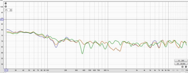

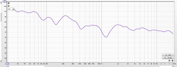

sono partito con questa configurazione
Dopo aver misurato e usato un programma di simulazione.
Piano piano misurando e usando il programma ho migliorato qualcosa ma avrò fatto 100 misurazioni fin ora.
ieri un utente del forum se messo li con il mio microfono e con lo stesso programma guarda che ha tirato fuori per tutti e due i canali.
Ma pure lui non ha fatto meno di 80/90 misure.
ED ha la mano quindi se ti vuoi cimentare in una taratura il microfono è un acquisto obbligatorio.
