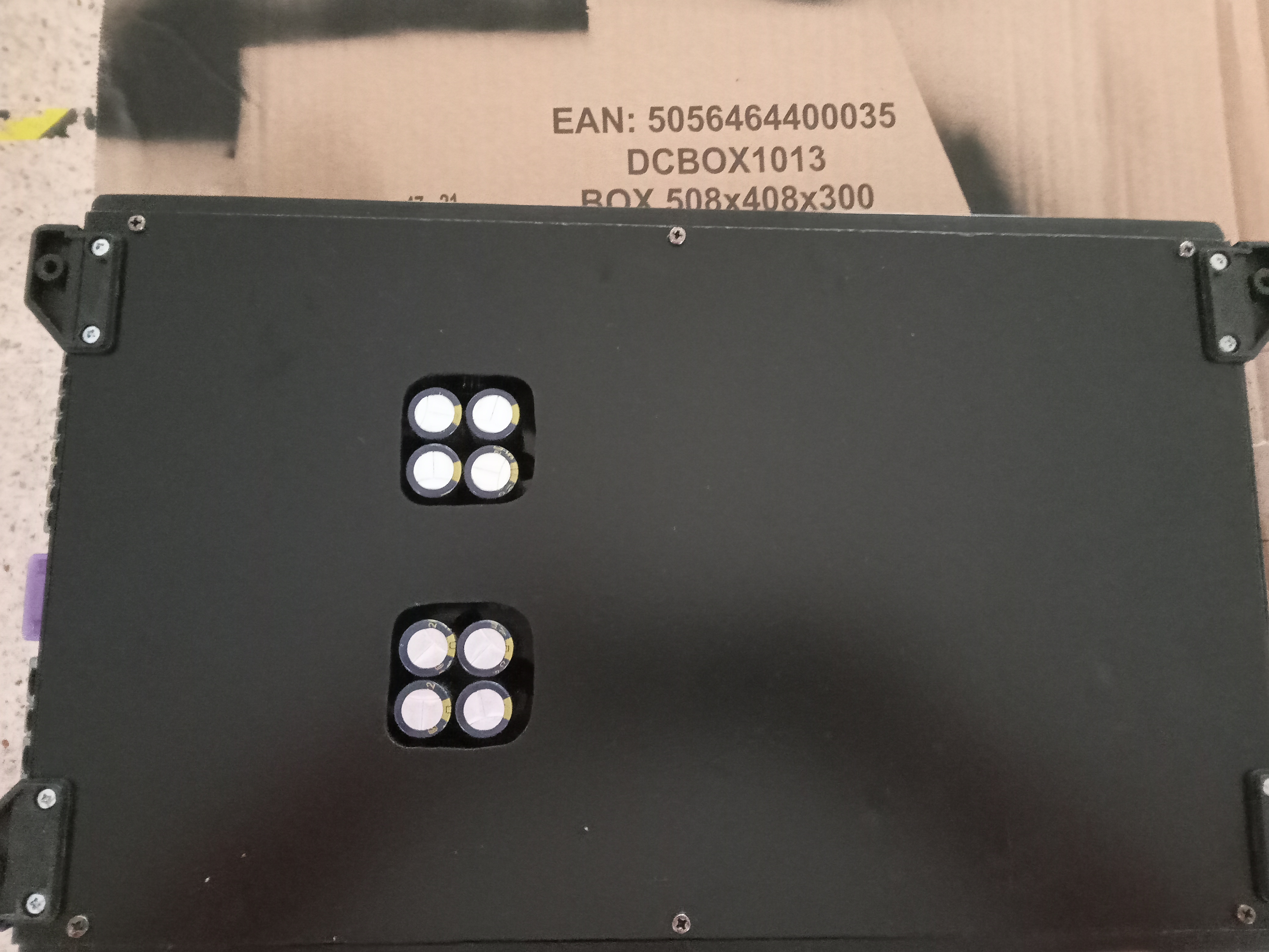

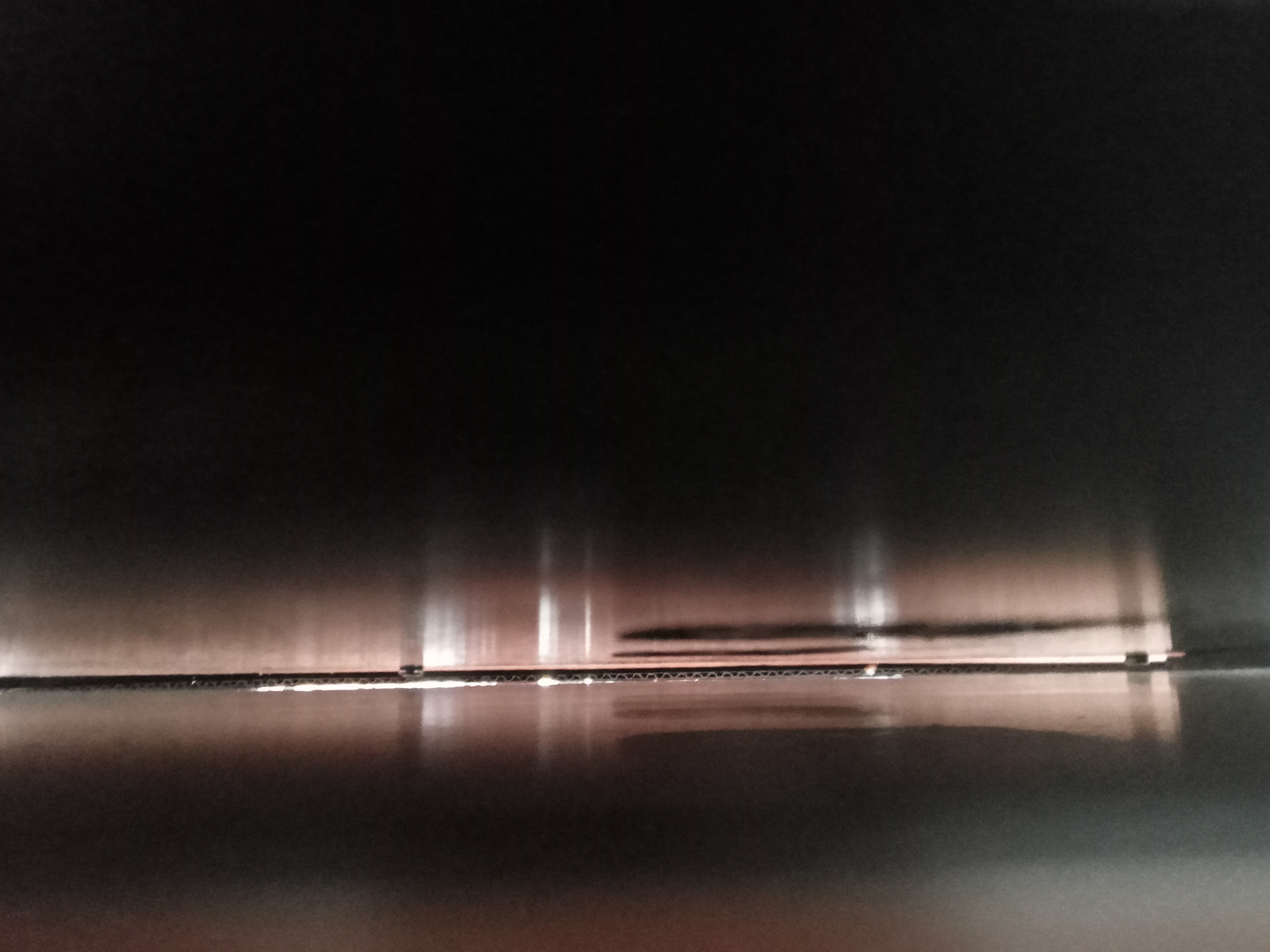

Rieccomi :arr: detto fatto ho appena finito di rimettere tutto al suo posto e vi posto la foto della modifica fatta :hahahah:
tranquilli non è l'originale, è una lastra di legno sagomata e sostituisce il coperchio originale in metallo
Qui si vede come i condensatori non sporgano minimamente e sono nel case

Alla fine l'hai bucato :D, ma perché non potevi montarli a pancia in giù?

In effetti non ha, fortunatamente, bucato il coperchio originale, come ha scritto nella didascalia della foto: "tranquilli non è l'originale, è una lastra di legno sagomata e sostituisce il coperchio originale in metallo"
Quindi si tratta di una modifica reversibile ovvero si può, e consiglio di farlo, poi reperire condensatori della giusta altezza e quindi poter ripristinare il coperchio originale in metallo (cosa consigliabile anche perchè funge da schermatura).

Ma non l'ho bucato, ho ricreato il coperchio con del legno, il coperchio originale è intatto XD no coricati non ci andavano lo spazio era poco :arr:

Etabeta ha scritto: 5 gen 2022, 11:09 In effetti non ha, fortunatamente, bucato il coperchio originale, come ha scritto nella didascalia della foto: "tranquilli non è l'originale, è una lastra di legno sagomata e sostituisce il coperchio originale in metallo"
Per ora non lo tocco più, gli unici che vanno e ci stanno a filo sono quelli da 31mm e ho visto solo dei vishay che costano un botto rispetto ai panasonic. La lastra utilizzata magari la sostituisco con una realizzata in metallo con tagli più precisi magari fatti da persona esperta, e magari ci metto anche una lucina led :hahahah: per fare il figo XD
