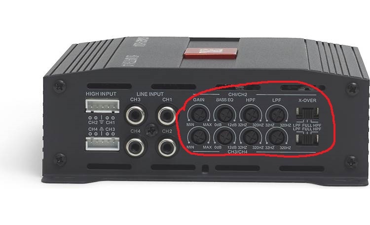

regolazione Amplificatore
Messaggio da ilbimbo03 »
ulteriore domanda da inesperto.
con amplificatore jbl stage a6004 collegato alle casse focal( x4) rse 165 60w rms con i suoi 4 tweeter e 4 crossover, come mi regolo per settare l'ampli?
ovvero intendo le voci che ho cerchiato nella foto. non uso sub. grazie

Re: scelta fusibile cavo alimentazione
Messaggio da davide_chinelli »
Non ho capito: hai fronte anteriore e posteriore da amplificare e sei senza sub?
Perché se i 4 altoparlanti (non 4 casse, per favore...) sono 2 midwoofer e 2 tweeter con quell'ampli ti serve comunque il loro crossover passivo
Messaggi: 659
Puoi tenere le anteriori in full e le posteriori in LPF a 80 Hz per farle lavorare come un sub anche se in realtà è più un rinforzo sulle basse frequenze.
In questo modo limiti i danni che farebbe il fronte posteriore suonando insieme a quello anteriore
Messaggi: 4737
Delirium ha scritto: 20 dic 2021, 17:37 In questo modo limiti i danni che farebbe il fronte posteriore suonando insieme a quello anteriore
l'unico modo per limitare i danni (acustici) è non usarlo proprio, anche perche comunque non scendono come dei sub in porta, percui è inutile
@ilbimbo03
ah il fronte anteriore dai un passa alto (hpf) a quanto devi sentirlo tu, dipende se hai insonorizzato o no e da altri fattori, a distanza non possiamo dirti a quanto metterlo, devi ascoltare tu come va' meglio
Messaggi: 659
In mancanza di sub ci si deve arrangiare in ogni caso si crea un effetto di riempimento dovuto alla somma dei 4 driver che devono essere in fase tra di loro.
Messaggi: 4737
Delirium ha scritto: 20 dic 2021, 19:47 In mancanza di sub ci si deve arrangiare in ogni caso si crea un effetto di riempimento dovuto alla somma dei 4 driver
Ne sei convinto?
non è che se le anteriori in porta non insonorizzata a mala pena arrivano ad 90/100 le posteriori fanno meglio...
per me fa' molto di piu un sub da sottosedile (che non è un sub, ma un rinforzo di bassi), il che è tutto dire...
A mio modesto avviso fa prima a vendere gli altoparlanti posteriori.
E montare un piccolo sub magari usato dello stesso livello qualitativo degli altoparlanti anteriori.
E pilotarlo con i due canali del JBL.
Messaggi: 11707
Si, le porte posteriori scendono meno delle anteriori.. al massimo, arriva un po’ di volume da 70/80 Hz in su..
E li senti venire da dietro. :hmm: Se li tagli “da sub”, non esce più niente. :)
Comunque provare non costa nulla. :yes:
Messaggi: 659
Esatto ormai che li hai collegati così poi i volumi sono indipendenti quel "niente" che esce sotto gli 80 lo puoi alzare (sappiamo che se gli mandi 50Hz a un 16.5 non spariscono nel nulla ma li senti piano rispetto ai 100Hz), io fino a quando non ho messo il sub riempivo col posteriore, se lo spegnevo si svuotava la gamma bassa esiste un effetto fisico di cui non ricordo il nome che dice tipo che suonano come se il cono fosse la somma dei coni, quindi scende un po' di più.
Poi un'altra cosa se ci fate caso i sub sottosedile non sono giganteschi il volume sarà più o meno lo stesso di una portiera posteriore, no?
In pratica fai come quei diffusori tipicamente atorre che hanno 2 mid-woofer.
Messaggi: 4737
Delirium ha scritto: 20 dic 2021, 22:56 Poi un'altra cosa se ci fate caso i sub sottosedile non sono giganteschi il volume sarà più o meno lo stesso di una portiera posteriore, no?
non fare minestroni che non c'entrano niente, i sub sottosedile (rinforzo di basso non sub) sono una cassa accordata o meno, la porta è piu simile ad un volume aperto, se poi ci sono dei fori ci sono molte cancellazioni (in gamma bassa), è come far suonare un woofer in aria libera
i due midwoofer su una cassa appunto lavorano in un volume (accordato o meno), anche uno solo scende molto di piu di un AP in porta...
Messaggi: 659
Tutto giusto il problema è che tutti i driver perdono efficienza sotto ai 100Hz per carità chi più chi meno, ma suonano comunque quindi in questo caso l'ampli c'è io lo userei così.
Poi effettivamente se calcoli l'insonorizzazione per evitare rumori ti conviene acquistare un sub, ma poi quando non lo puoi portare per motivi di spazio senti che manca, probabilmente io farò un sistema che abbia questa possibilità.
Messaggi: 11707
In realtà, due woofers che lavorano sulla stessa frequenza non scendono di più. Aumenta la pressione, se riesci a farli sommare in fase. :)
E ci vuole molta fortuna perchè non facciano casino sommandosi.. ^^
Su alcune frequenze rinforzano di su altre cancellano. Il risultato, in ottica “hi-fi” è una schifezza, di solito. Se li tagli bassi, non si sentono. Se li tagli alti, senti fastidio alle orecchie perchè se sono nelle porte posteriori, di solito senti molto quello opposto. Chiaramente dipende dalla macchina. :hmm:
Insomma: meglio usare quei due canali per un vero sub. ^^
Sempre se riesci a fare in modo che il suono non venga da dietro.
Siccome ci sono molte persone che anche se il sub viene da dietro gli va bene lo stesso, magari va bene anche sentire i woofers nelle porte posteriori. ^^
Nella mia ex vita da installatore anni 90, di “casse posteriori” ne ho montate e sentite. Non ne ho mai sentite peró che non dessero solo fastidio, sinceramente. :sick:
Ma a molti clienti andavano bene. Io ero il dipendente.. Chi ero io per contraddirli e fargli notare le incongruenze, dopo che il capo glie le aveva vendute? :D
Quindi deduco che è una questione di gusti, più che di macchina.
