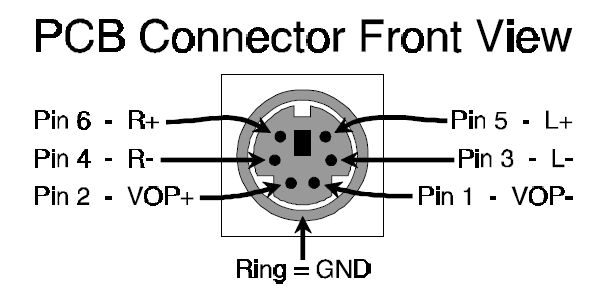

Qui la piedinatura della presa Symbilink:
Si tratta quindi, molto banalmente, di collegare, per i rispettivi canali Left e Right, i contatti L+,L- e R+,R- dove il polo + va al pin centrale RCA e ovviamente il - alla massa, tenendo presente che si sta utilizzando un ingresso bilanciato (Symbilink) per connessione verso sorgente sbilanciata (RCA).
Volendo realizzare qualcosa di più "raffinato" è possibile utilizzare del cavo di tipo bilanciato (ovvero 2 poli + schermo, ovviamente un tratto di cavo per ogni canale) e quindi collegare lato connettore Symbilink i due poli sui pin +/- (su ogni canale ovviamente) e la calza di schermo all'anello GND mentre, lato RCA, collegare i soli due poli (sempre con il + sul pin centrale e il - sull'anello di massa). Realizzando così una connessione cosiddetta "semi-bilanciata" (anche se il termine non è tecnicamente corretto).
I pin VOP+ e VOP- non sono in questo caso utilizzati (sono i +/-15V, forniti dall'amplificatore, per l'alimentazione di accessori/interfacce attive esterne).

Scusa un'ultima domanda onde evitare di sbagliare.
L'immagine della piedinatura che hai inserito si riferisce al connettore Mini Din maschio o alla presa che c'è sull'amplificatore.
Grazie.
Messaggi: 2700
Re: Info su realizzazione adattatore Symbilink
Carlitos ha scritto: 17 dic 2021, 12:48 Scusa un'ultima domanda onde evitare di sbagliare.
L'immagine della piedinatura che hai inserito si riferisce al connettore Mini Din maschio o all'attacco che c'è sull'amplificatore.
Grazie.
Nell'immagine è raffigurata la vista frontale della presa sull'amplificatore.
