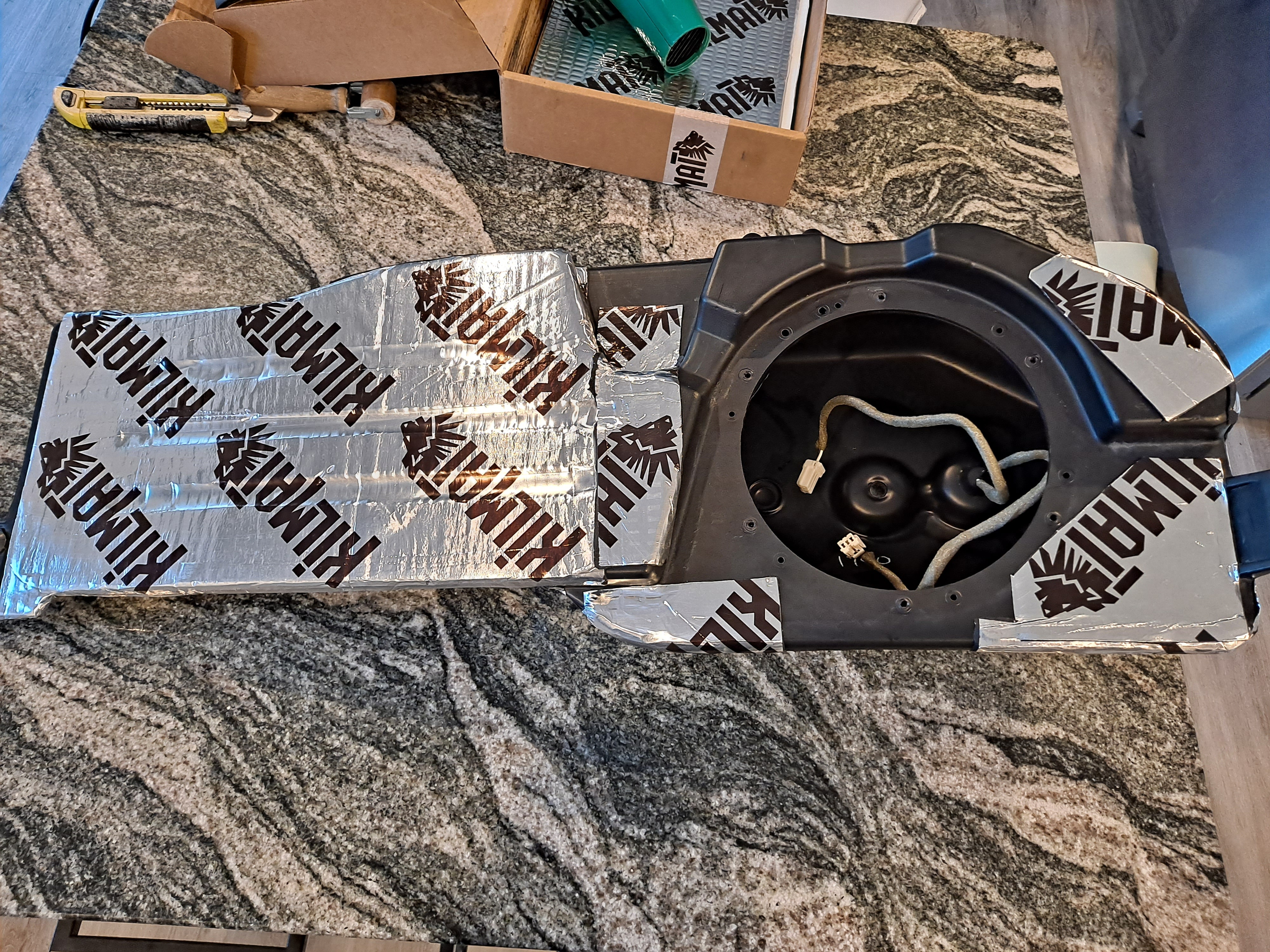

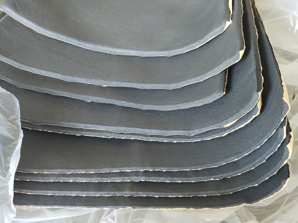

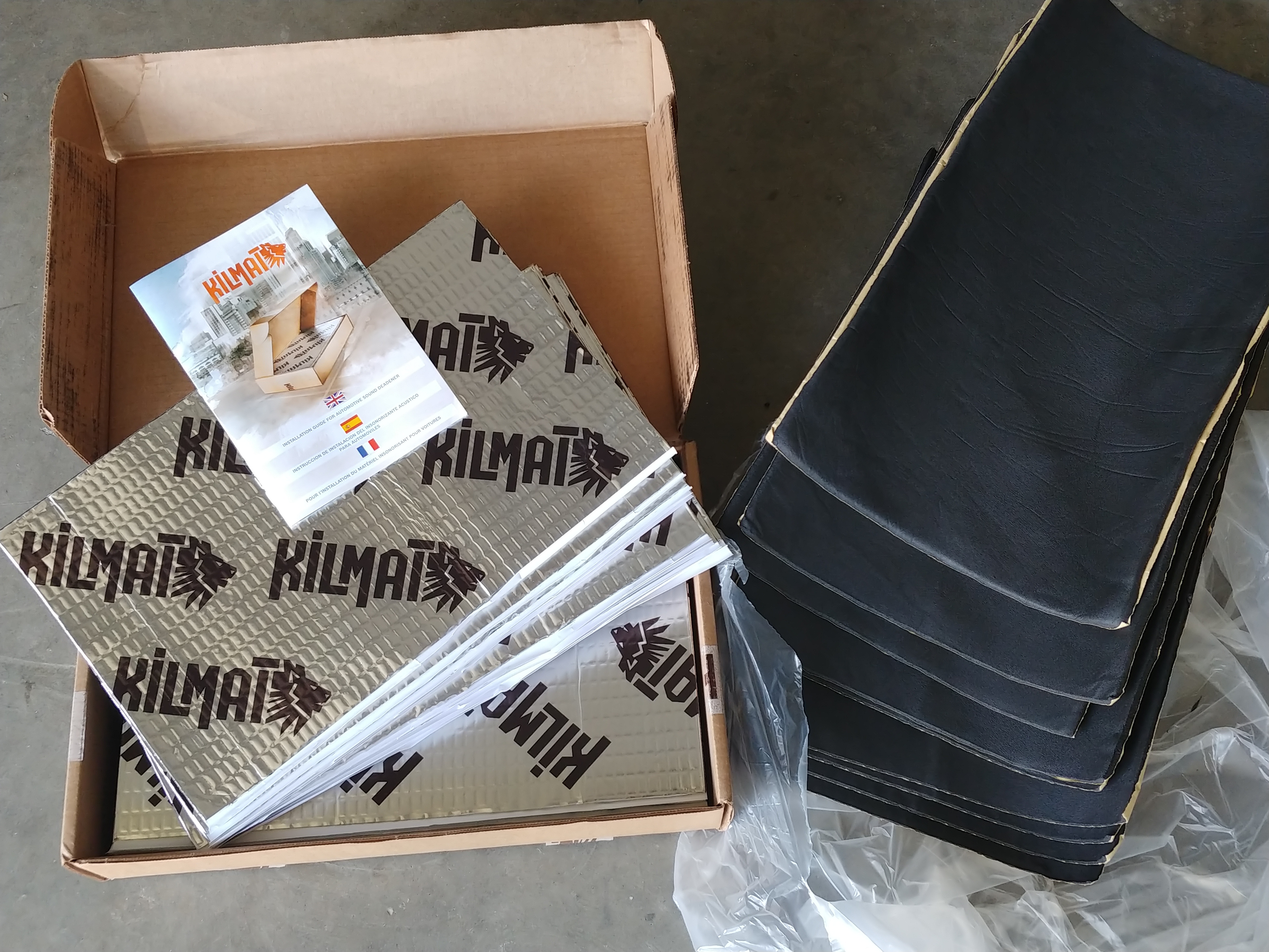

Primo materiale arrivato.
Il tanto gettonato Reckhorn qui non c'è, ho ripiegato su questo Kilmat, scelto principalmente per le buone recensioni. Ben confezionato, speriamo sia altrettanto efficace!
Ho allegato un pò di tappetini di neoprene adesivo da mettere tra lamiera e cartella per le vibrazioni.
Prossima puntata (forse) tra qualche settimana!

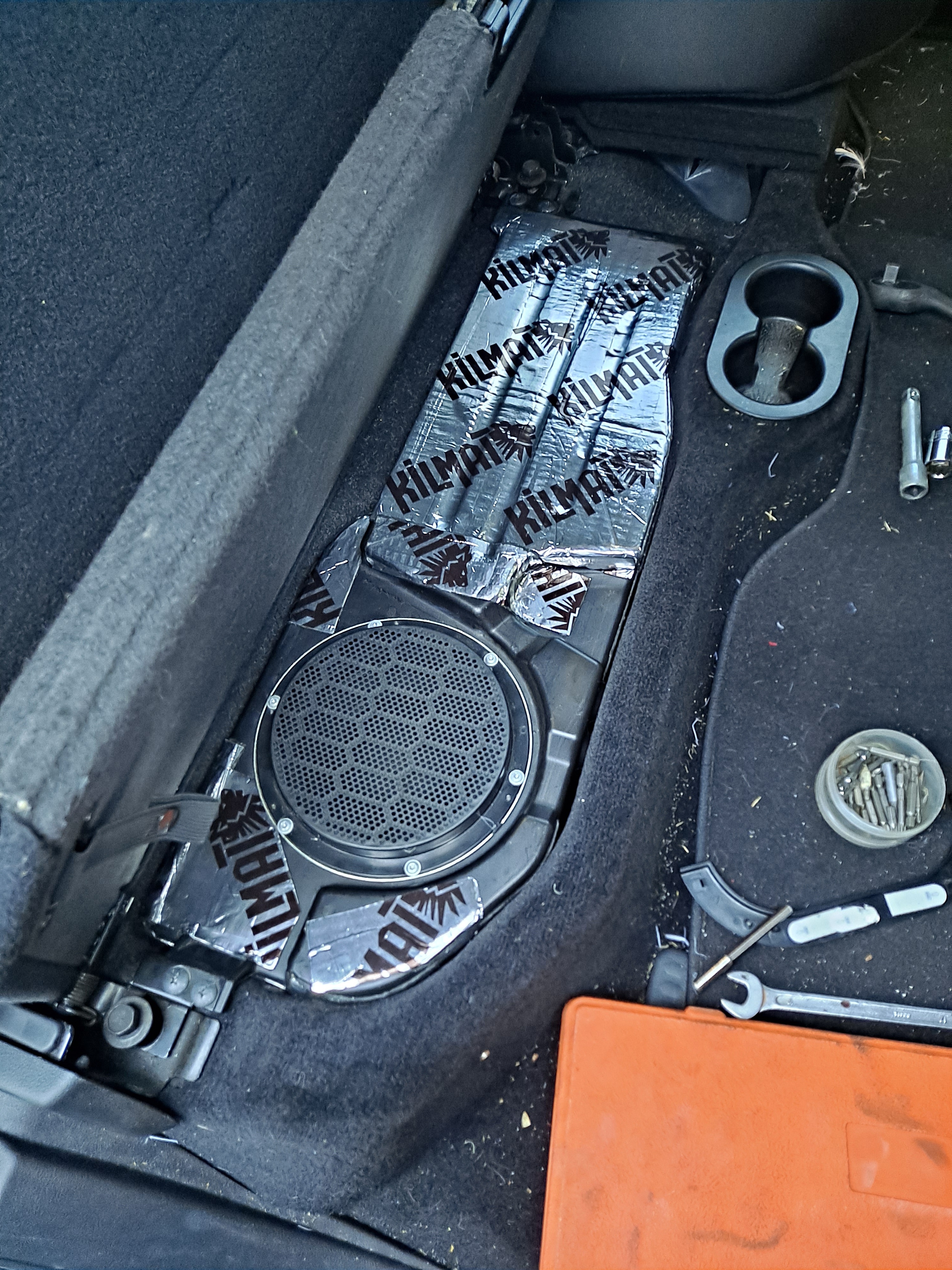

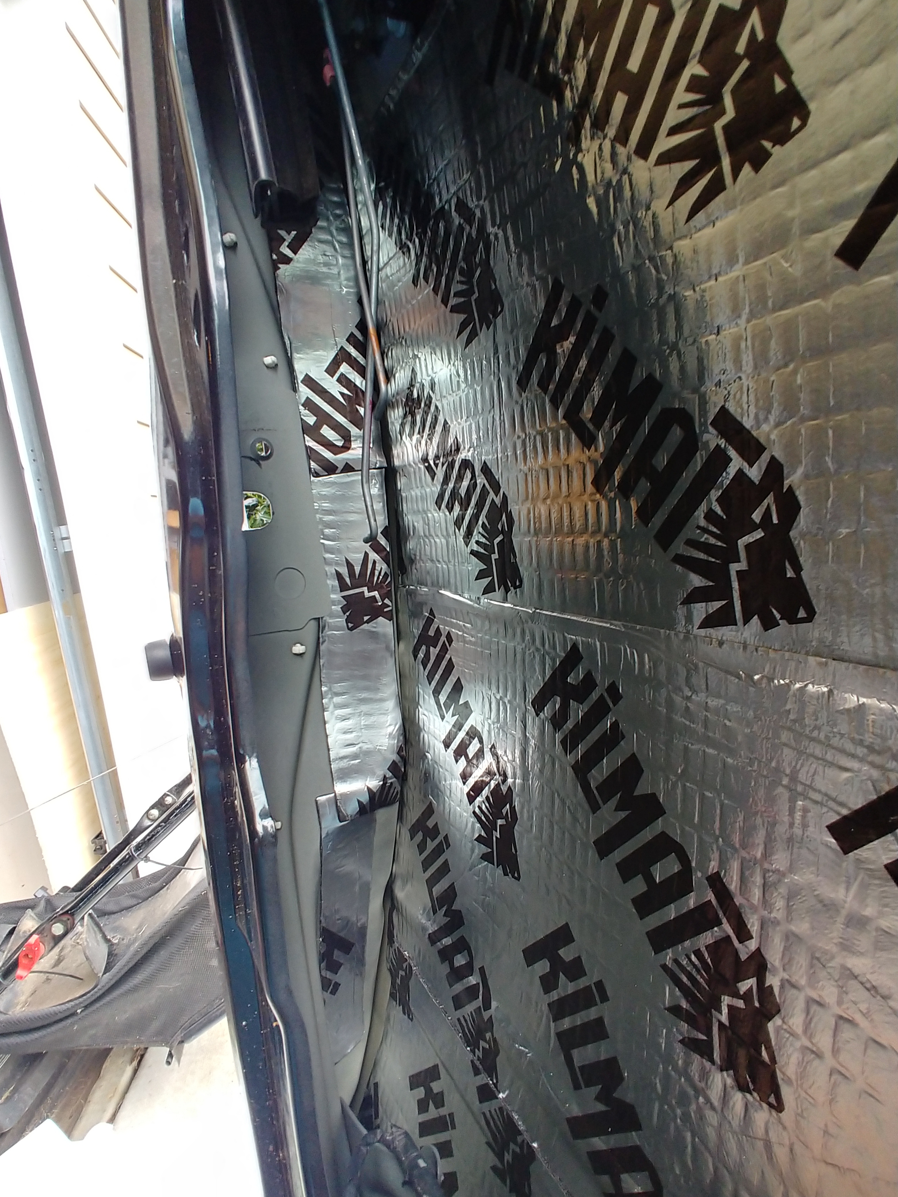

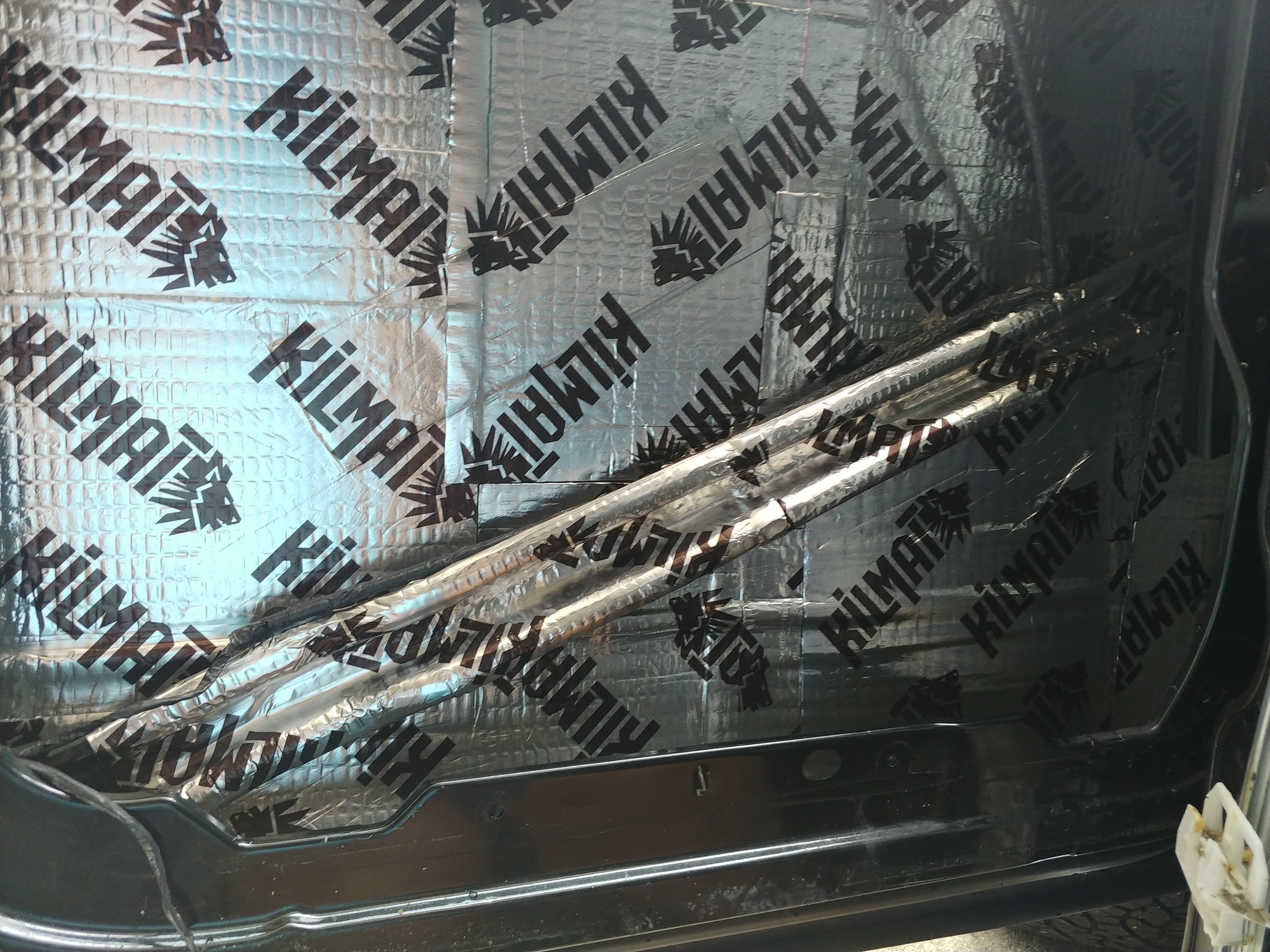

Insonorizzazione con due abbondanti strisce di smorzante, è stata una faticaccia ma che lavorone! 😅
Messaggi: 13414
Re: La cura del bisonte
Ma mettile due foto.... XD
Messaggi: 7770
Alessio Giomi ha scritto:Ma mettile due foto.... XD
Ma non c'è gusto perché le imprecazioni non si vedono! Immagine
Messaggi: 7770

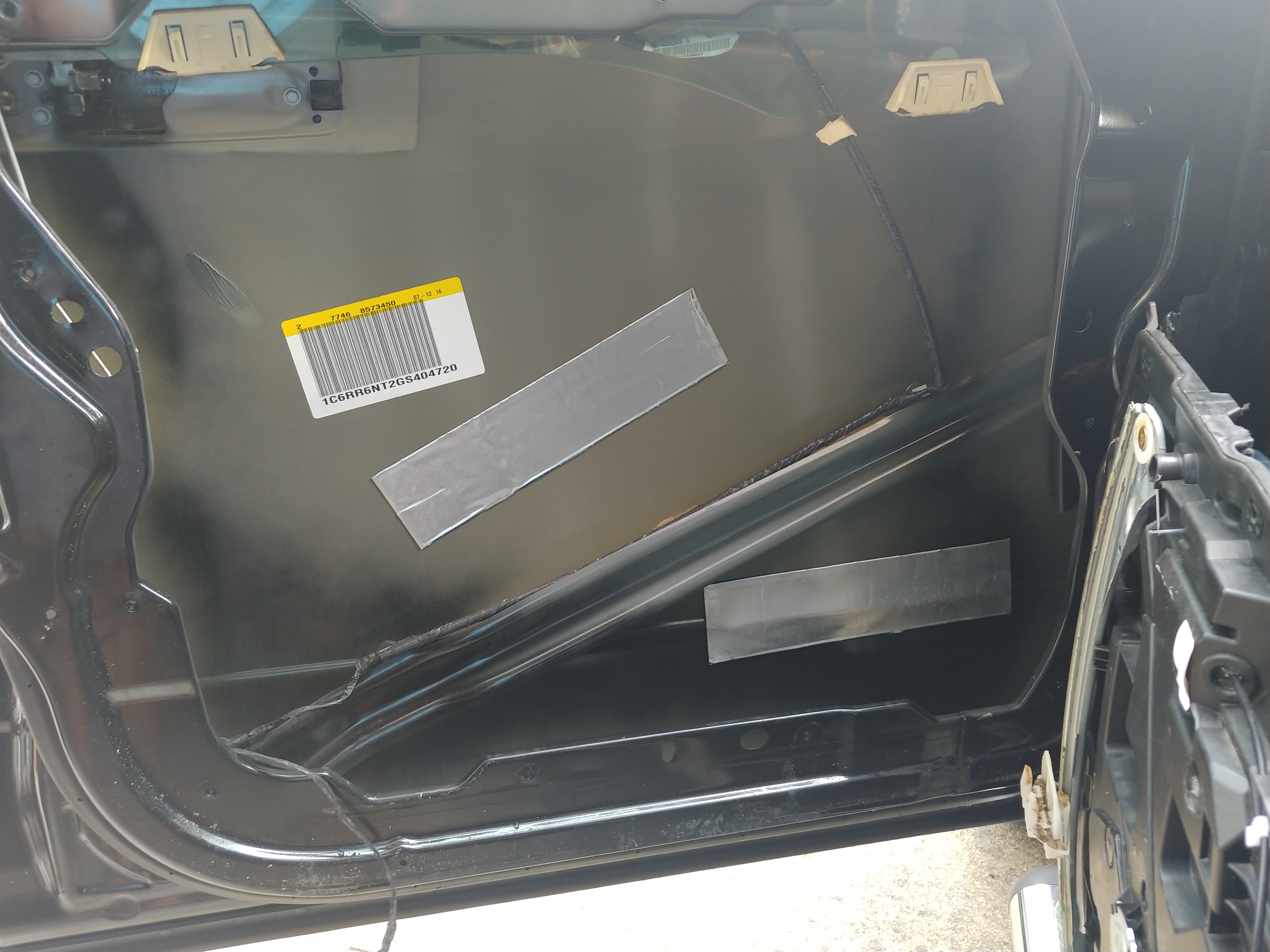

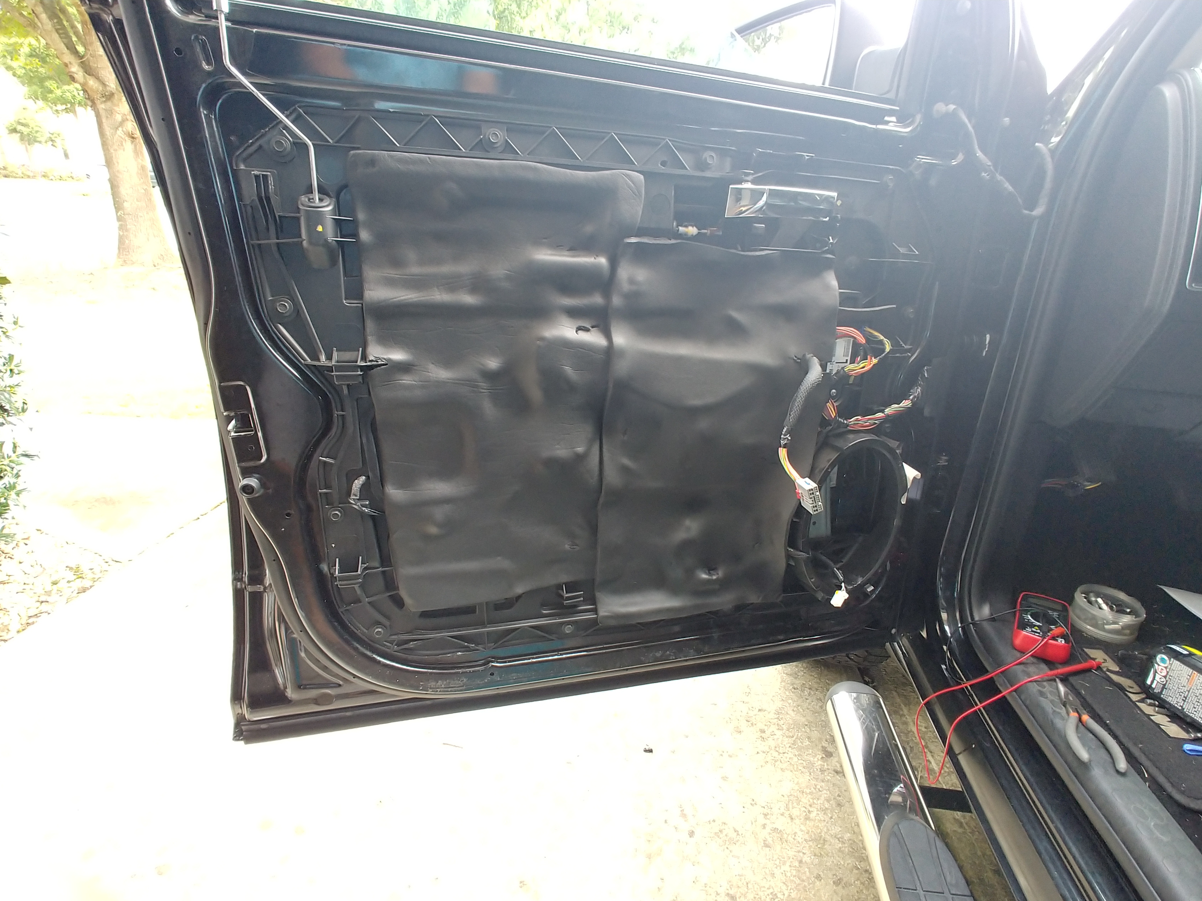

Mettiamo due fotine va, porta guidatore, ho cercato di arrivare dove possibile, con tappetini di espanso sulla porta e sulla. E con l'occasione mi sto verificando il collegamentcartella.
Purtroppo sulla chiusura in plastica della porta lato interno non è possibile metterci lo smorzante perché vi è integrato il sistema alzacristalli.

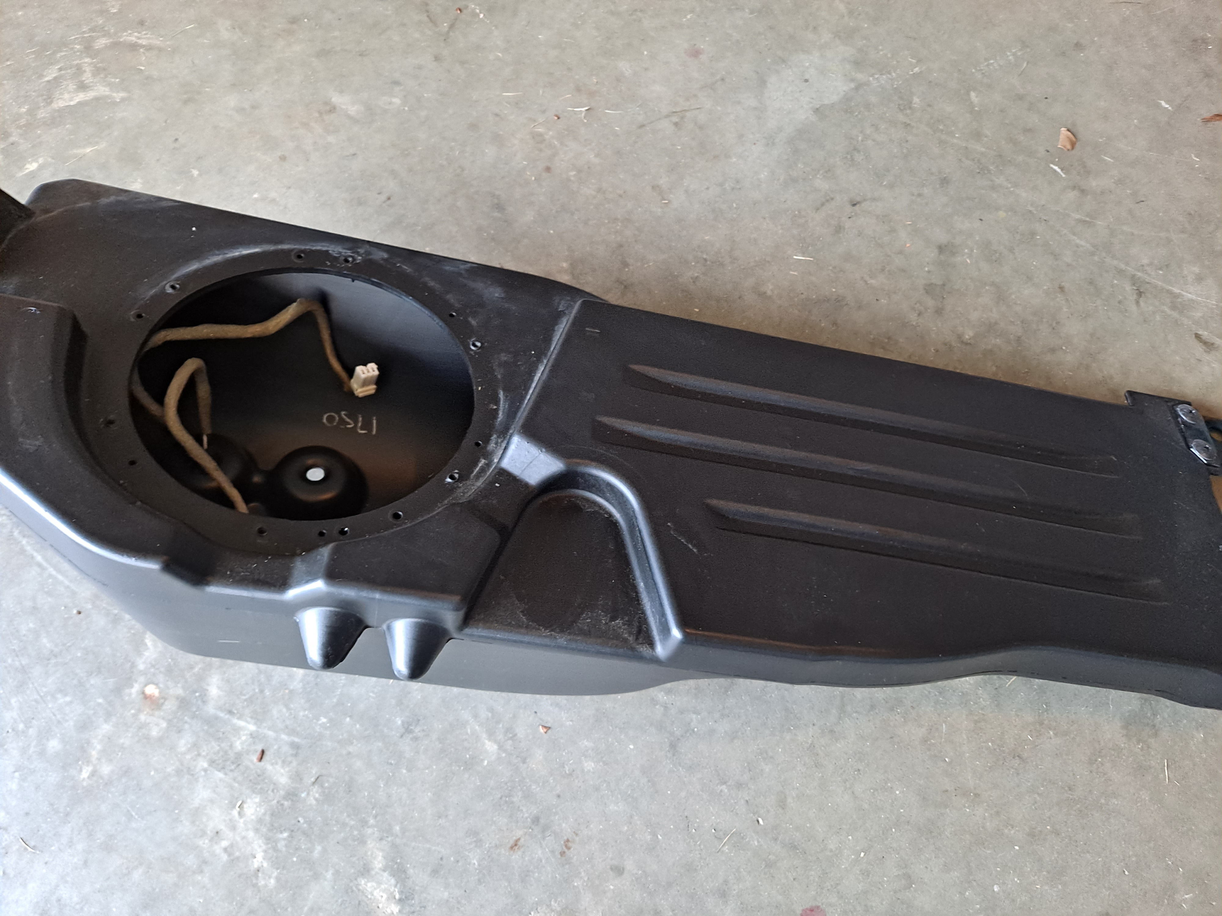

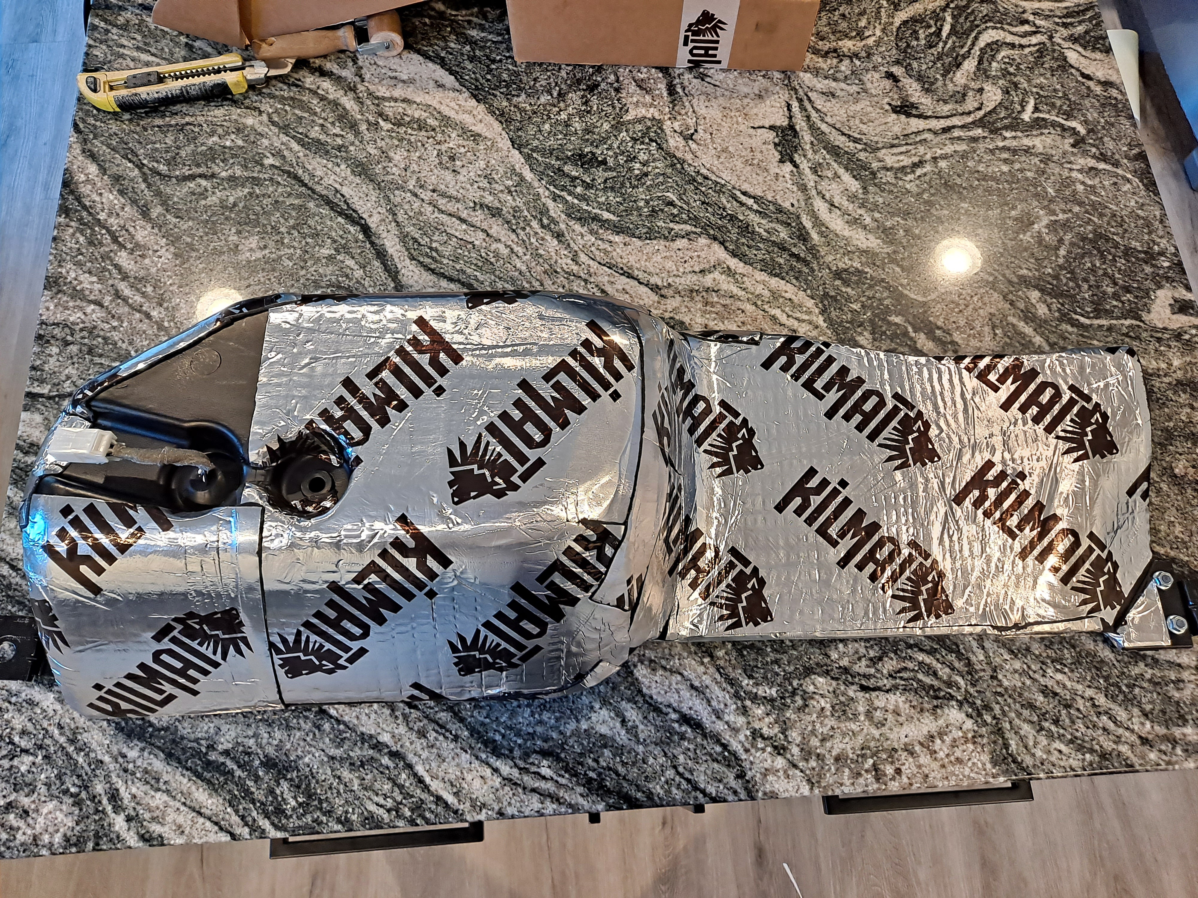

Dopo un pò di mesi qualcosa si muove.
Oggi ho rimosso il box subwoofer per vedere come sono messo.... MALE!
Uno scatolone di plasticaccia neppure troppo rigido. Visto che lo avevo tirato fuori ho conciato a dargli una sistemata, per quanto possibile
Inoltre sul sub c'è dapprima ua copertura rigida e poi la seduta del sedile, insomma è bello "tappato".
Unica nota positiva è che il sub OEM è un doppia bobina quindi mi trovo già una coppia di cavi in sede. Ricordo che sfrutterò il cablaggio originale. Come box dovremmo stare tranquillamente sui 12-15lt netti, che per un 8" possono bastare.

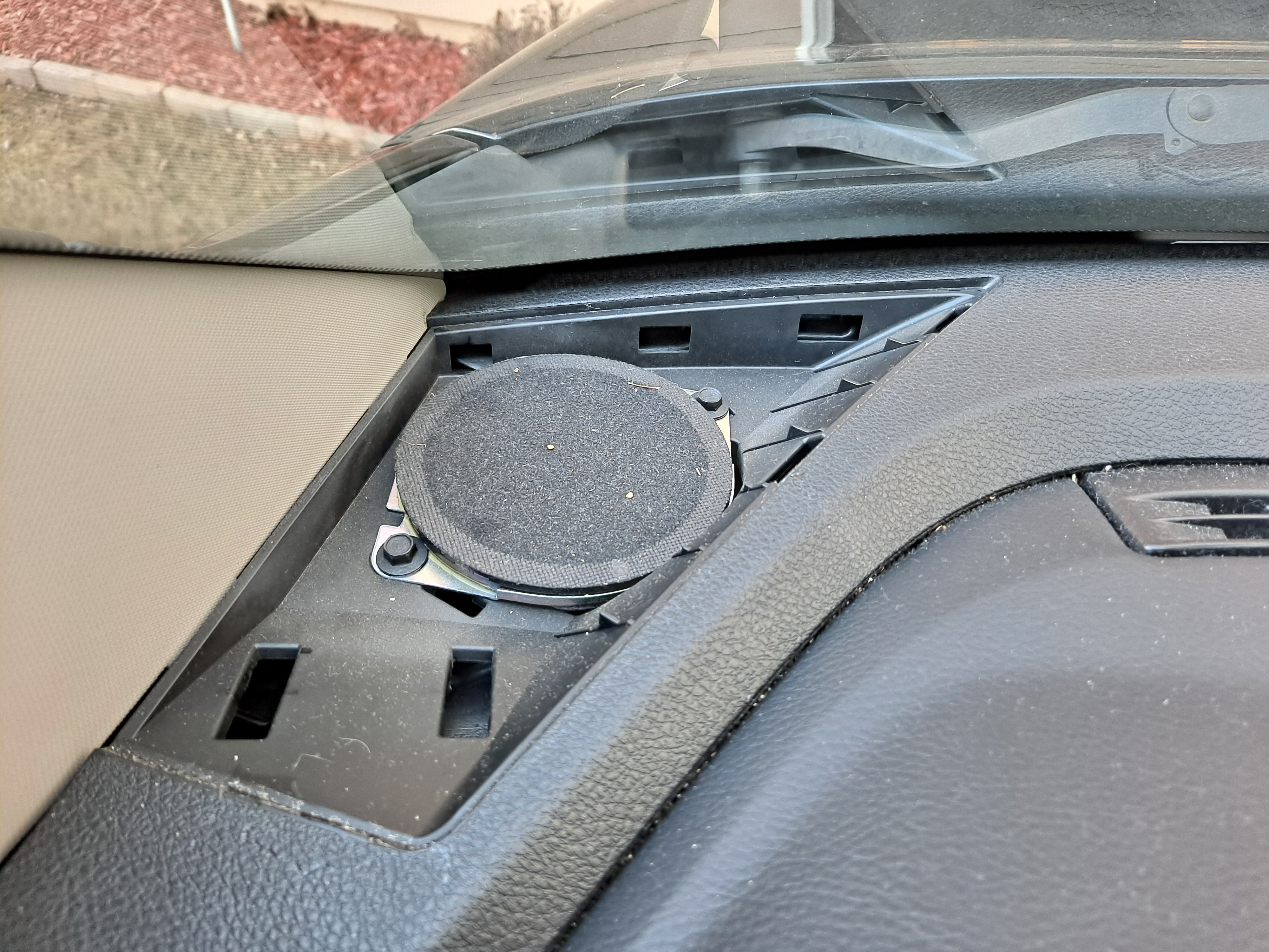

Ho anche dato un'occhiata sotto le griglie sul cruscotto, non benissimo anche lì!
Lo speaker originale è un 2", quindi molto piccolo
Ho provato a posare un 3" per vedere gli ingombri, e siamo MOLTO stretti.
Sulla medioalta sto valutando alcune opzioni tra cui fare un semplice 2 vie con un buon tw, un full range (che non mi fa impazzire) ed un coassiale da massimo 3".
Negli ultimi 2 casi una soluzione sarebbe prendere una coppia extra di griglie costruirci un supporto sopra con il dovuto orientamento.
Se metto dei tw la soluzione più sbrigativa sono certamente delle cup.

Io adotterei la soluzione delle griglie OEM rinforzate e forate usate come base per due sfere. Se non danno fastidio alla vista.
Sicuramente la cosa meno invasiva e se fai un buon lavoro, esteticamente accettabile. :yes:
Oppure medio a riflessione e tweeter orientato. Ma se il tweeter si vede perchè devi metterlo esterno e orientato, tanto vale mettere il full o il coassiale nella sfera. Ammesso che riesci ad ottenere un volume adeguato. Che poi nascono problemi di scarsa risoluzione nella zona dei 300/500 Hz e con l’incrocio con il woofer, come da me.. ^^ Ma sel caso, puoi aprire il volume della sfera all’interno della predisposizione. :hmm:
