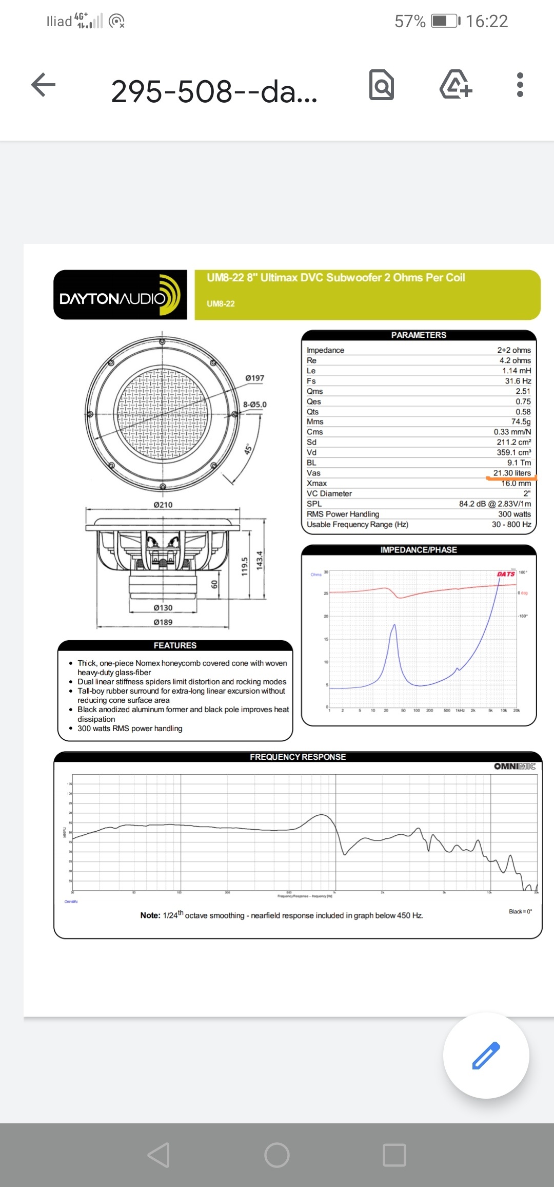

Salve ragazzi chiedo alcune informazioni riguardo il litraggio per sub, avevo valutato l'acquisto di un sub da inserire in un box chiuso da 15 litri circa, il sub è un
Dayton audio um8-22 8, guardando il sito ho scaricato la scheda tecnica, premetto che non sono tanto esperto, leggendo la scheda c'è scritto : Vas 21.30 liters che ho sottolineato non so se è il litraggio o cosa significa allego foto.
Volevo sapere se ci sono programmi gratuiti da scaricare di facile comprensione dove inserire i dati del sub per poter calcolare il litraggio, e anche programmi per potere fare il box personalizzato su misura inserendo le misure, spessore del materiale ecc.

No il VAS non è il litraggio della cassa

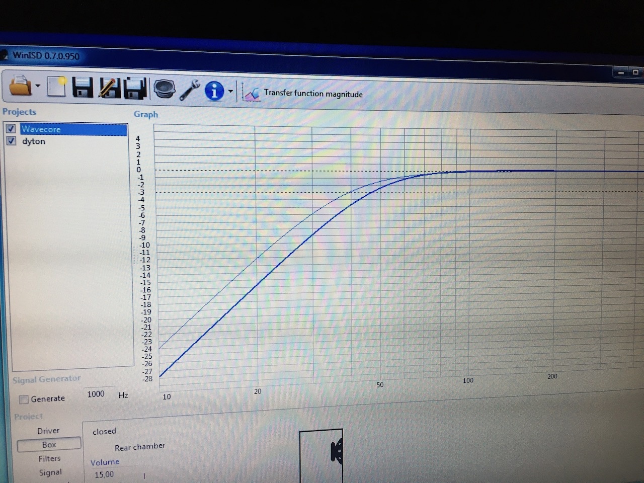

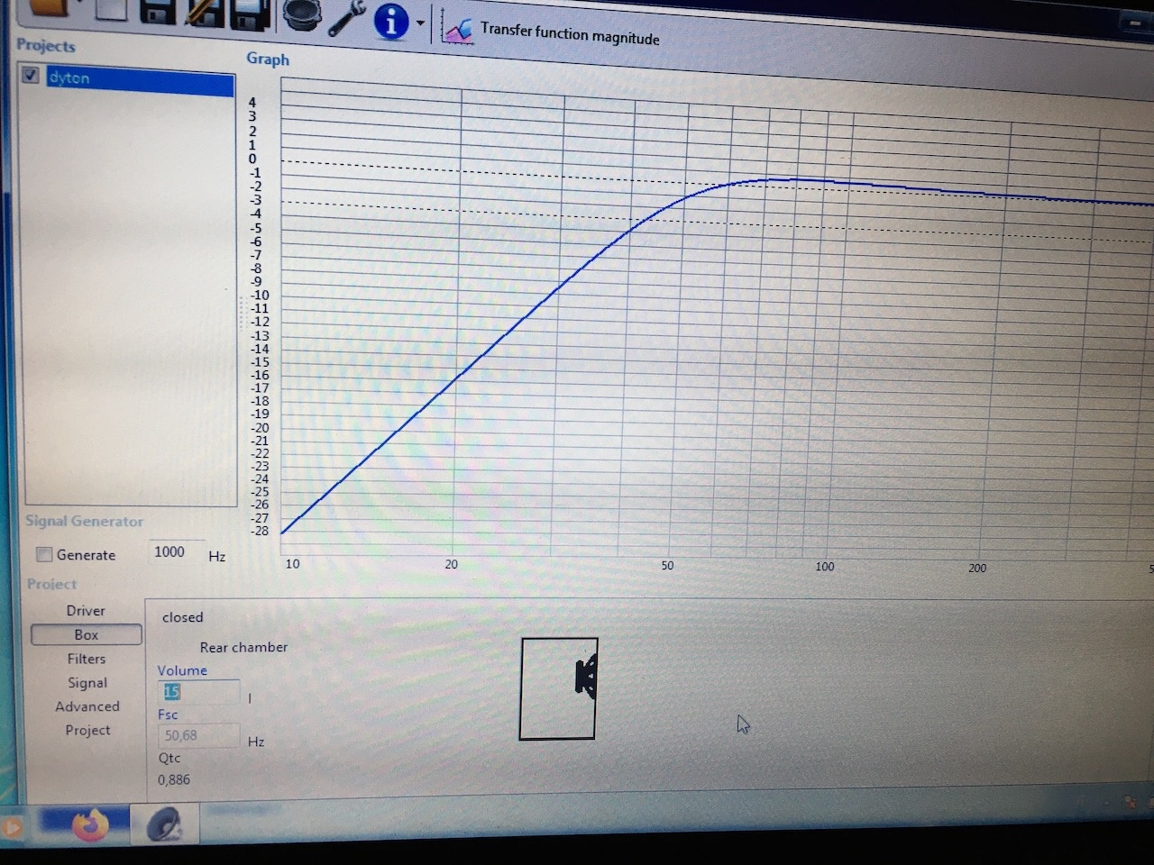

come detto di la' (potevi proseguire di la) 15litri sono pochi IMHO hai sbagliato a prendere una cassa gia fatta cosi, con pochi accorgimenti si ricavano 20 litri ed avevi una scelta MOOOOOlto piu ampia, di solito si sceglie prima il cono e poi si fa’ la cassa di conseguenza
il primo è il Dayton
il secondo è il JL a confronto
il terzo è il wavecore 259
ho fatto anche il focal p20F ma non mi piace confronto agli altri
tra questi io sceglierei il Dayton, metti dentro la cassa del cascame, o dracon
inoltre il JL c'e solo doppia bobina da 4 o 8ohm, credo che quello che trovi a meno sia il doppia 4...il tuo ampli è buono a 2ohm? e comunque ha un QTC di 1 in 15 litri fa' bum bum
ma per rendere ne vuole di piu

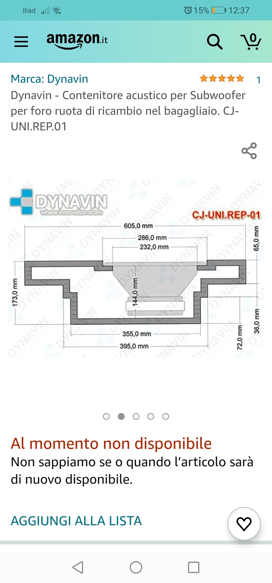

E per questo che vorrei comprare un box chiuso da 15 litri circa come quello in foto per ruota di scorta per avere il bagagliaio libero, il JL-AUDIO 8W3V3-4 come ti sembra oltre al dayton?
Re: Dubbio parametri litraggio subwoofer
Le ultime 2 foto sono del box ruota di scorta che avrei intenzione di acquistare.
