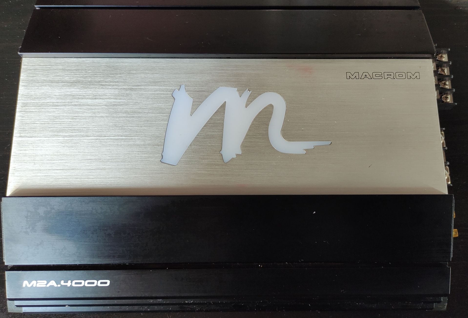

Ho ricevuto 2 amplificatori 2 crossover ed alcuni cavi da uno che gli ha tolti appena presa l'auto e mai usati nell'ultimo anno.
Allego foto sotto di quello che ho al momento e spero mi aiuterete a combinare qualcosa.
Al momento ho quanto segue con foto sotto:
- Macrom M2A.4000 (ho trovato un manuale d'uso online)

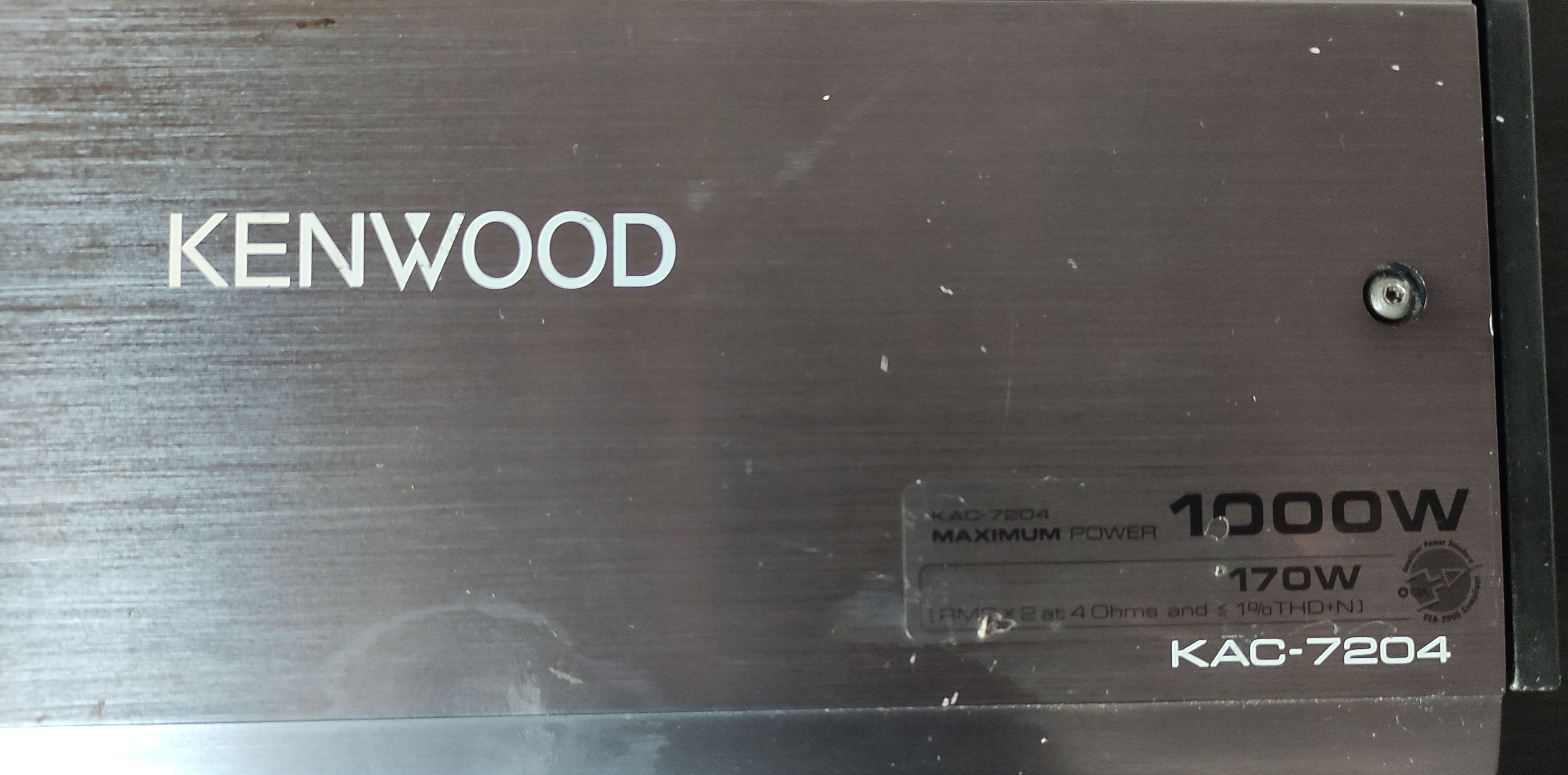

- Kenwood KAC-7204 (non riesco a trovare niente online a riguardo)

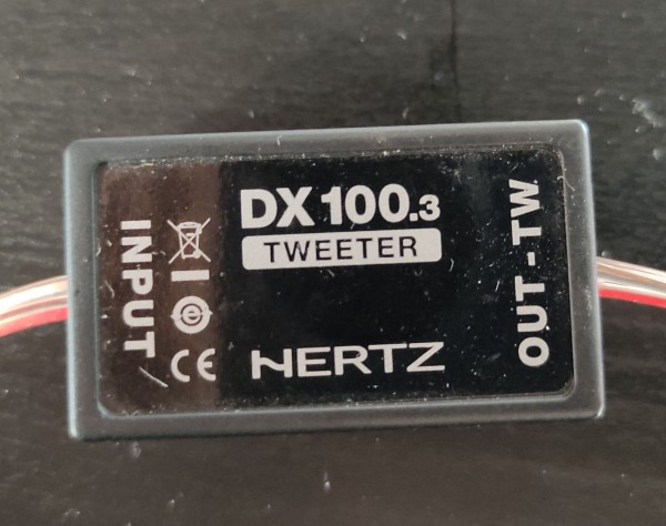

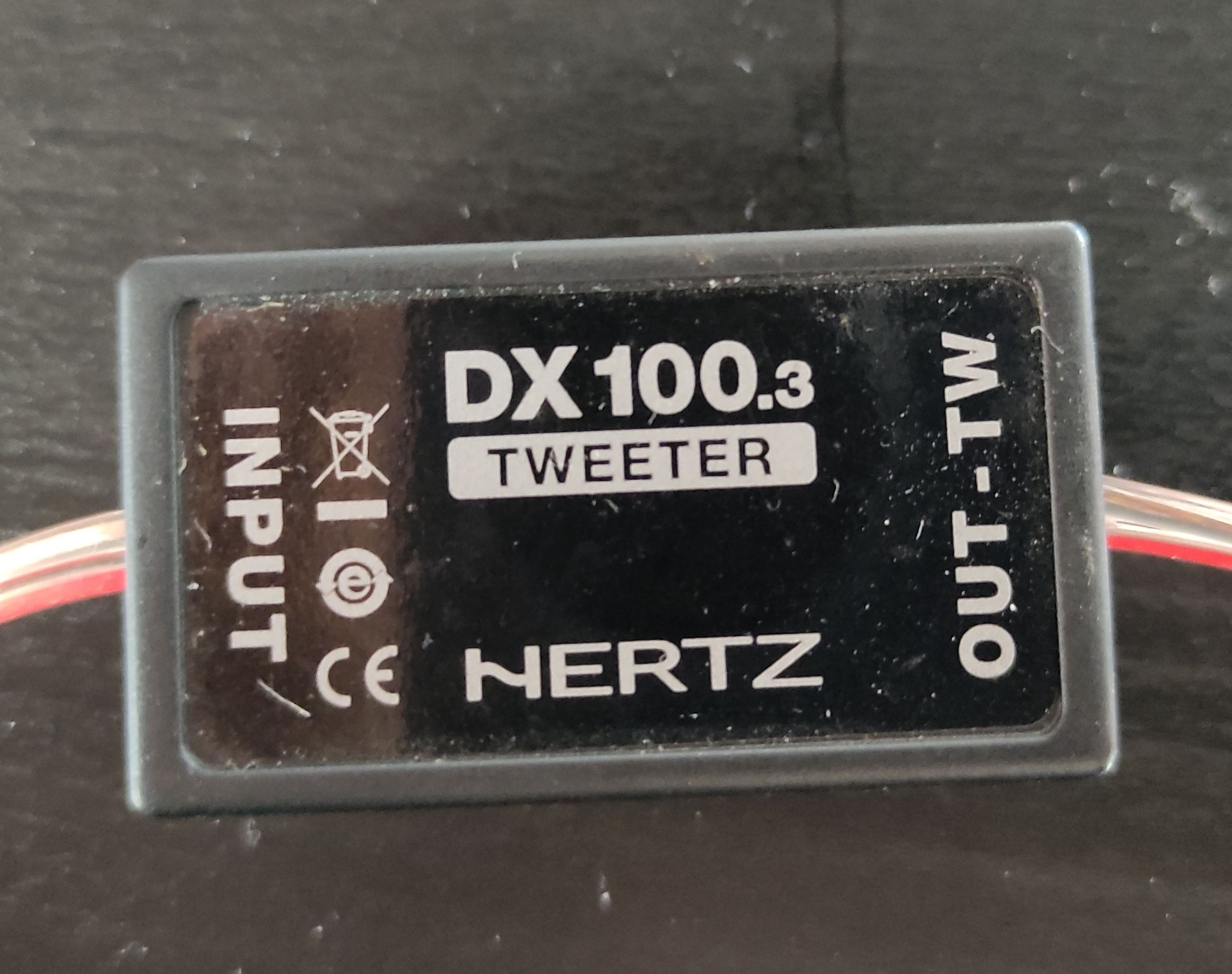

- Crossover (non so niente a riguardo, vedete foto sotto)
La mia idea è quella di usare il Macrom con crossover per usare 2 casse 2 tweeter e un subwoofer oppure usare il Macrom per casse e tweeter ed il Kenwood per il subwoofer.
Non voglio niente di esagerato un subwoofer da 200/300W max mi può bastare.
Se potete dirmi che casse e tweeter acquistare stando su prezzo più basso possibile non ho bisogno delle Marche più ambite in quanto mi basta sentire la musica con buoni volumi andando e tornando dal lavoro.
Ed anche il resto dei materiale necessari, come cavi ed eventualmente crossover se quelli che ho non vanno bene.
Se ho omesso qualche info è perché non saprei che altro guardare quindi datemi qualche dritta voi ed aggiungo altro :-)
Questo è tutto quello che ho al momento:

Su Google, scrivi il nome e vedi...
1° risultato
https://www.rgsound.it/kac-7204-amplifi ... -3197.html
2° risultato
https://www.kenwood-electronics.co.uk/c ... ew=details
è un 170wrms x 2, 4ohm ... 500wrms x 1 (bridge 4ohm)
Il Macrom 90wrms x 4
I crossover li puoi "buttare" ... non ne esistono universali, che vanno bene per tutti... per ogni componente si/lo progettano...
Le casse le trovi al mercato, magari piene di verdura o frutta!
Sicuramente intendi woofer o midwoofer...
Poi... tweeter... woofer... medi... sub.... si chiamano altoparlanti (oppure anche trasduttori)
P.S.
Potresti utilizzare anche solo il Macrom,
2 canali, 90w x 2, 4ohm, gli colleghi un kit 2 vie
Kit 2 vie = woofer + tw + il SUO crossover
e gli altri 2 canali, li puoi mettere in bridge per il sub, 300wrms x 1 , 4ohm

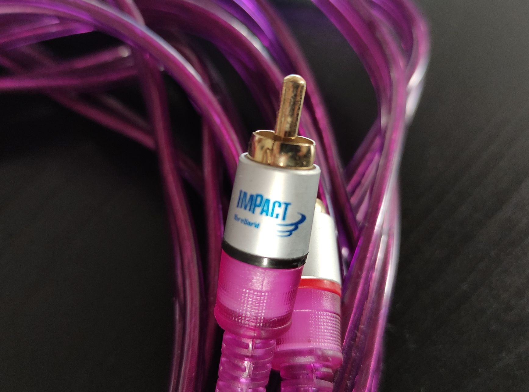

quei cavi RCA possono andare
ecco il manuale:- Kenwood KAC-7204 (non riesco a trovare niente online a riguardo)

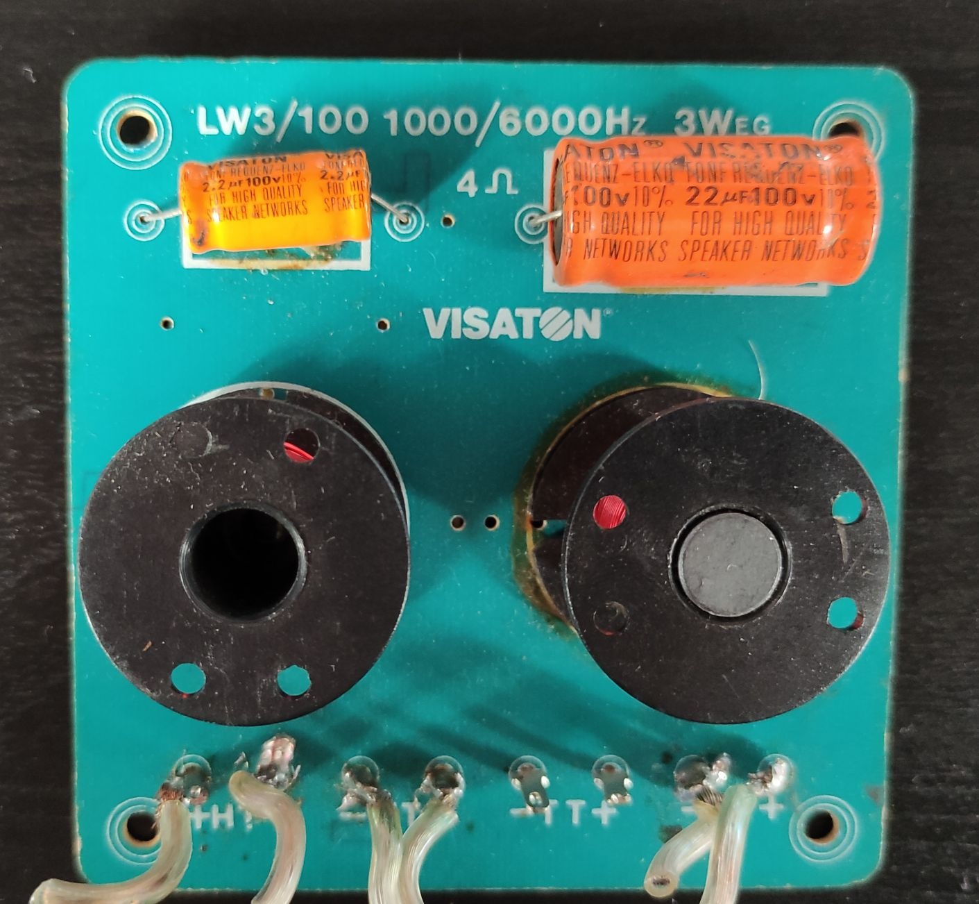

Dei crossover non te ne fai di niente.- Crossover (non so niente a riguardo, vedete foto sotto)
Per me puoi buttarli.. ogni altoparlante ha il proprio crossover che non può essere usato su altri, o meglio puoi anche metterlo ma non vedo il motivo visto che un Kit 2 vie nuovo lo ha già di corredo.
Se invece intendi prendere altoparlanti singoli la spesa sale perché un crossover [ERRORE!!!] costa caro

Re: Impianto Polo 6n2

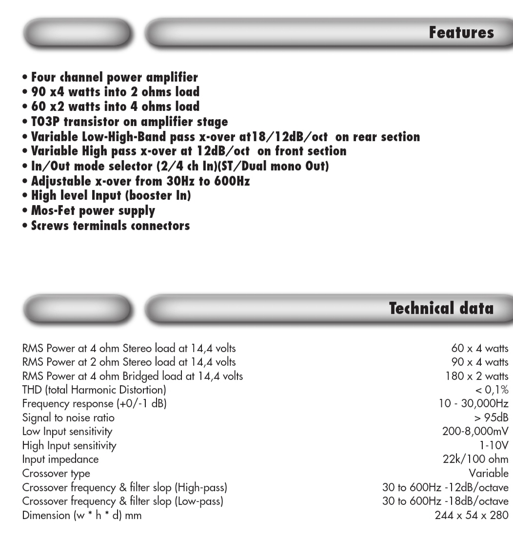

Ho trovato queste specifiche per il Macrom se non sono sbagliate sul Bridget dice 180 x 2, vuol dire che fa 180 wrms massimo per ponte?Darios ha scritto: ↑30 gen 2021, 17:25 Potresti valutare delle Hertz DSK 165.3 o delle Phonocar 02687
Il Macrom è un amplificatore con 4 canali da 60w RMS, collegando i canali a ponte (bridge) arriva come hai intuito a 180w RMS su due canali.
Il subwoofer non fa altro che ricevere la potenza in watt dall'amplificatore, viene indicata dal costruttore la potenza massima continua (RMS) che può sopportare, superandola si può danneggiare l'altoparlante.

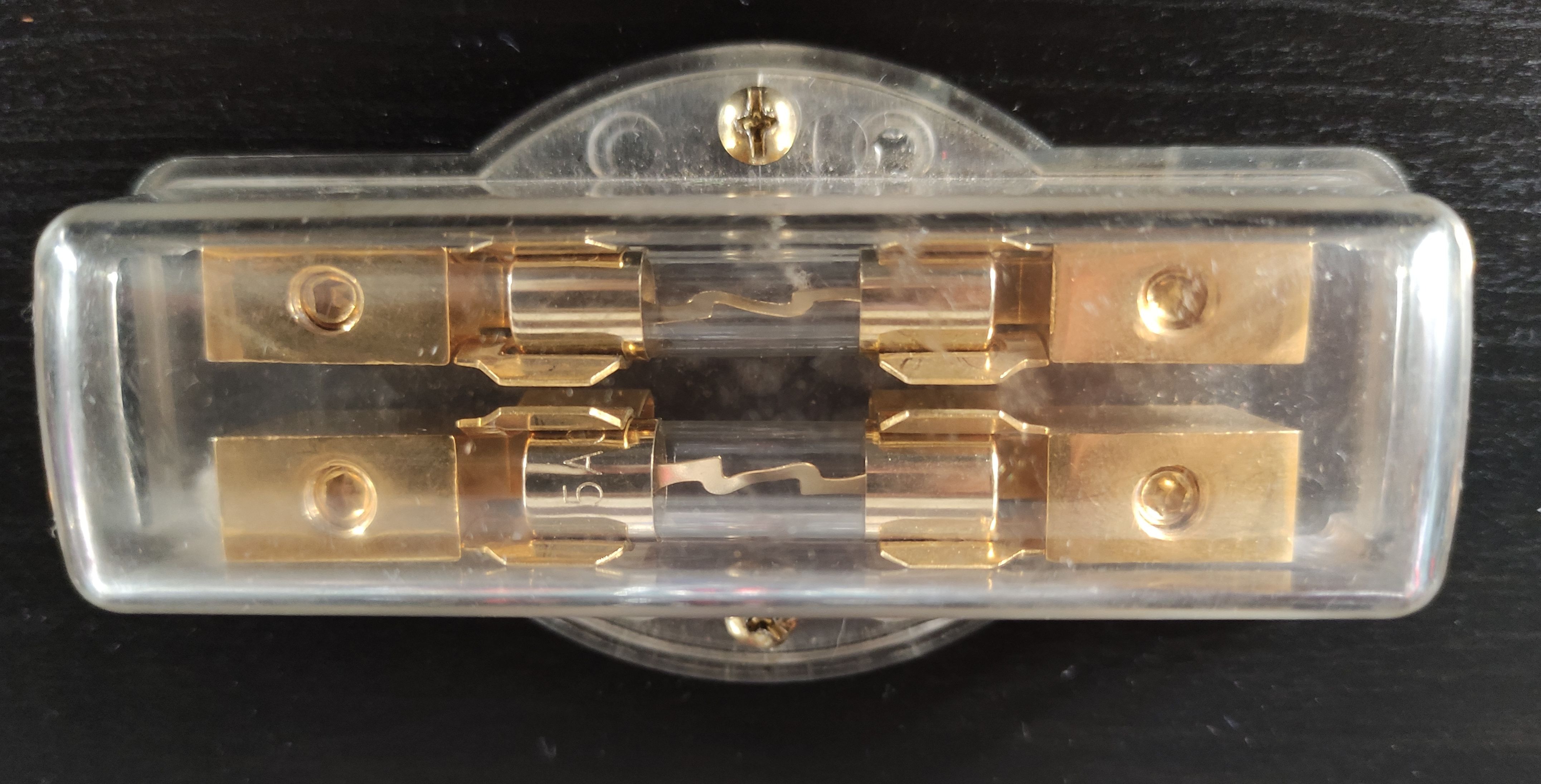

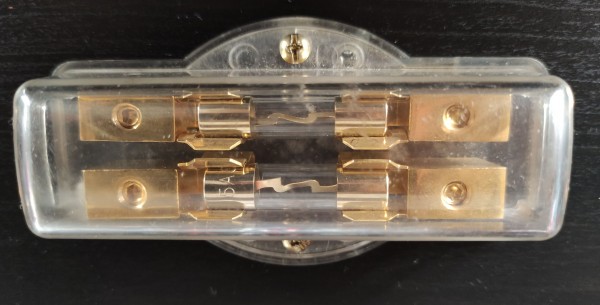

Se consideriamo il massimo assorbimento dei due amplificatori a ponte, ti serve un cavo da 2 awg, cioè 35 mm², da dividere in due cavi da 5-6 awg, cioè da 16 mm² per ogni amplificatore.

Per ora vorrei usare solo il Macrom ma avendo un porta fusibile doppio potrei usare 2 cavi da 16mm2 che partono dalla batteria o è sconsigliato ed è meglio dividerlo dopo?BrividoSonoro ha scritto: ↑30 gen 2021, 22:06 Se consideriamo il massimo assorbimento dei due amplificatori a ponte, ti serve un cavo da 2 awg, cioè 35 mm², da dividere in due cavi da 5-6 awg, cioè da 16 mm² per ogni amplificatore.

Ma se vuoi usare solo il Macrom non ti servono due cavi... Te ne dovrebbe bastare uno.

Riguardando il cavo di alimentazione ho letto tutto dall'altra parte e la domanda è: dove c'è scritto quanti A assorbe l'ampli per decidere la misura del cavo?
Il fusibile va messo uguale all'assorbimento dell'ampli, della corrente che fa passare il cavo o minore?
Se non è dichiarato dal costruttore, si calcola il massimo assorbimento in base ai watt erogati moltiplicati per due, nel caso del Kenwood i 500w a ponte x 2= 1000 diviso la tensione della batteria 13.9v = 72 Ampère, da tabella se superi i 3 metri devi andare su un cavo da 5 awg, il fusibile deve proteggere il cavo quindi o lo dimensioni in base alla corrente massima che può sopportare da tabella, o al massimo degli ampère che ti servono, in questo caso 80a .
Ok se ho ben capito usando solo il Macrom avrei 180 x2 in ponte x 2 cioè 720w quindi siamo sul 51A e quindi fusibile da 50 accoppiato con cavo da 8awg o più grande.
Ho 2 fusibili con scritto 5AG10A... Sono da 5A o da 10A?
