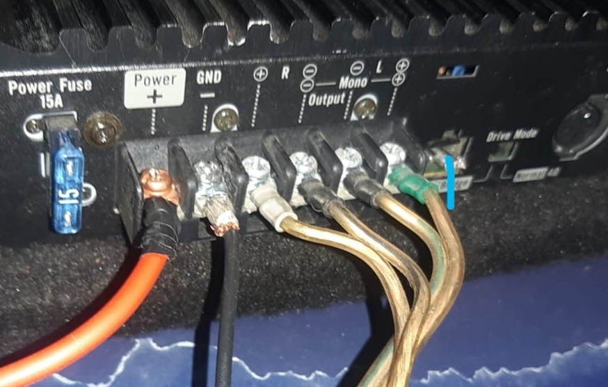

Buonasera , sono nuovo del forum e sono qui per sperare di trovare qualcuno che mi possa aiutare nella mia impresa . Sto cercando di ridare vita (in realtà fu stato smontato funzionante quindi devo solo farlo ripartire) ad un impianto hi-fi completo Pioneer della metà degli anni 80 composto da : 2 midrange Pioneer TS-M130 ; 2 Subwoofer Pioneer TS-W250 (freschi di ribordatura) ; 2 midrange piccoli da 10 Majestic che "fanno da tweeter" (i tweeter originali si erano danneggiati e quindi sostituiti così) ; 2 filtri crossover Pioneer RD-N120 DMSS (uno per una meta del pannello e uno per l'altra metà ; per concludere con un amplificatore Pioneer GM-1200 ... Ora..
DOVE STA IL PROBLEMA ...
Dopo aver cablato tutto in modo corretto , ho provato a dare alimentazione all' ampli (positivo al + della batteria e gnd al negativo della batteria) ma NIENTE , non si vuole accendere , provati più fili , provati più metodi ma niente , non vuole partire .. dove sbaglio ?
P.s. quando il + è attaccato e faccio sfiorare il cavo negativo ad una massa una scintilla la fa ,l unico "segno di vita" è questo..

Il remote lo colleghi? Scusa se dubito di cose basilari ma hai solo parlato di positivo e negativo.

Ehmmm ... No ... Guardando le foto di tutti gli ampli in rete c'è sempre un più un meno e un remote.. nel mio caso c'è solo più e meno , ma infatti sospettavo che il problema fosse legato a questo famoso remote , allego una foto della morsettiera , potrebbe essere d'aiuto ..

il REM va collegato al PIN del centro (vedi foto segno in celeste) N.B.
Revolver53 presta attenzione a quanto scritto in rosso sopra il tuo primo post (non è la sezione dove postare domande, qui ci si presenta)

NOOO scusami davvero ahahaha, sono proprio nuovo e non capivo come creare un topic
Comunque quei tre pin al centro sono denominati Dynamic bridge , che io ho maledettamente strappato via perché la testa mi ha detto " ma si questi non serviranno a un c***o .. vabè niente , domani li risaldo su , ma a cosa li devo attaccare proprio non lo so ..

Il connettore dove va il remote e' pero' a 3 poli, biognerebbe sapere quale dei 3 e' il remote. Se hai il cavo originale dovrebbe essere (forse) di colore blue.
Il remote e' un cavo che va dal remote appunto della sorgente a quello dell'amplificatore. Semplicemente e' un 12v che la sorgente attiva quando si accende, e va a sua volta ad accendere l'amplificatore, che altrimenti rimarrebbe sempre acceso e ti butta giu' la batteria.

Ok ho capito , beene , il cavo blu nel connettore della mia autoradio è denominato "Power antenna" , che io avevo lasciato vuoto , lo metterò lì il Dynamic bridge ? Anche perché è l'unico che mi era avanzato oltre a quelli per ulteriori altoparlanti ...mark3004 ha scritto: ↑18 dic 2020, 23:59 Ho spostato l'argomento nella sezione "amplificatori"

faccio chiarezza e mi correggo, i tre PIN sono:
il primo REM
il secondo "Accensione"
il terzo "Illuminazione"
colleghi il primo con il REM sorgente, il secondo sul +12 ed il terzo lo lasci libero (allego immagine trovata online) credo sia più chiaro.

Il Dynamic Bridge non c'entra nulla con il remote.
Stiamo parlando della presa a tre poli che è *di fianco* al selettore Dynamic Bridge
Non facciamo confusione.
Lì ci deve andare uno spinotto maschio che porta tre fili, blu, rosso/nero e giallo/nero.
Blu=Remote
Gli altri due sono positivi di "servizio", per il loro collegamento bisogna sapere che sorgente hai.

Quindi la sorgente è "moderna", se ho capito bene, ed è pertanto possibile che quel cavo "power antenna" funzioni solo quando ascolti la radio.. abbiamo proprio incontrato un caso così di recente qui sul forum.
Dovresti verificare il cavo con il tester.
Gli altri due cavi a qs punto dovrebbero non servire più, sia il rosso che il giallo, che sono dedicati a mandare le due tensioni (positivo di mantenimento ilmrossone illuminazione il giallo) a una sorgente Pioneer della stessa epoca.

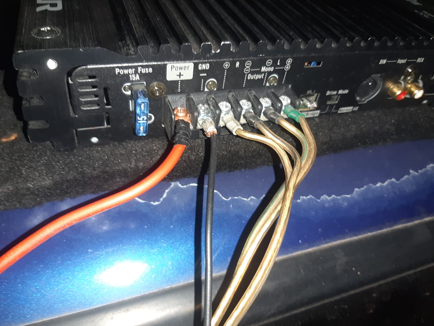

Infine, questa foto è della tua installazione?
Se lo è, saresti da prendete a frustate.
I cavi di alimentazione devono essere della stessa sezione!
Se invece non è la tua, bada bene di non copiare quell'orrore...

Allora , io il blu l'ho lasciato libero perché già precedentemente era libero quindi ho replicato il cablaggio della precedente , infatti funziona tutto , radio compresa ! Non so come mai ma a quanto pare quel cavo non serve (?) Boh ...Dude ha scritto: ↑19 dic 2020, 9:38 Quindi la sorgente è "moderna", se ho capito bene, ed è pertanto possibile che quel cavo "power antenna" funzioni solo quando ascolti la radio.. abbiamo proprio incontrato un caso così di recente qui sul forum.
La sorgente originale dell'epoca ce l'ho , sempre una Pioneer , sicuramente una grandissima autoradio , ma diciamo che il mangiacassette non è proprio quello che mi serve..
La foto si , l'ho fatta io e lo so , il cavo di massa così piccolo l'ho messo solo per vedere se riesco almeno a fare funzionare tutto , infatti sto testando tutto con l'attrezzatura fuori dalla macchina .
Il positivo (rosso) sono andato a comprarlo proprio ieri , mi ero dimenticato della massa , il prima possibile vado a prenderne uno della stessa sezione per fare anche la massa bene

Quito Dude al 100%.. Figuriamoci se il positivo, poi, va diretto alla batteria!
Non si puó vedere una roba del genere.
E si. Quando usavi sorgenti Pioneer Component, queste ricevevano il sotto chiave (filo rosso) e comando per l'illuminazione del frontalino (filo giallo) attraverso il connettore DIN rotondo multi polare.
Di solito avevano il filo arancio da collegare direttamente alla batteria per il "mantenimento memorie" ed il DIN 8 poli che portava tutto il resto, dall'amplificatore.
Se usi i pin jack per i segnali ed il blu come "remote", collegato direttamente alla apposita uscita della sorgente, giallo e rosso non dovrebbero servire.
Al limite, ma qui penso che Dude avrà delle certezze, potrebbe essere necessario collegare il rosso al positivo, se l'amplificatore ha un "doppio controllo". Ma non credo. Per me è passato troppo tempo.

Ok perfetto , fineozama ha scritto: ↑19 dic 2020, 11:52 Quito Dude al 100%.. Figuriamoci se il positivo, poi, va diretto alla batteria!
Il cavo l'ho detto che è ovviamente provvisorio , il din e tutto l'ambaradan di cavi convertitori din-rca e tutto il resto ho staccato via tutto , oggi collego il remote e con i 2 rca arrivo dietro alla sorgente .. vi faccio sapere se va o no
