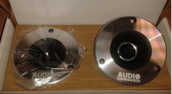

Eh lo so, purtroppo nn è mia l auto. Comunque recuperato il tutt, vi posto tutti i componenti dell impianto:
Tw audio system
Mid woofer sp audio
Sub Rockford punch p3 slim
Ampli hertz hdp4
Ampli tec tma500
Bit ten
