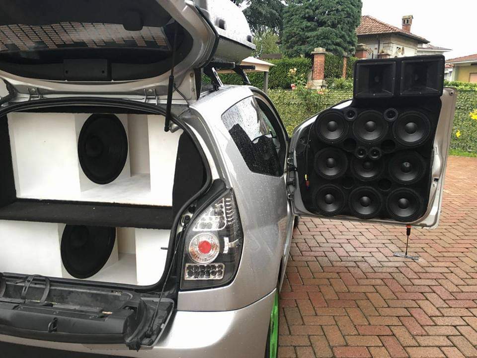

Vi posto la risposta scritta. Che però non è completa perché poi ci siamo sentiti e siamo stati al telefono 1 ora. C'è molto dietro, però approssimativamente si dovrebbe intuire perché di quel progetto.
" Una guida d’onda ha sempre un rifasatore acustico , cosa inesistente nel box di Baro , oltre ad aver un angolo d’apertura molto ristretto .. Ho adottato woofer con dei parametri ben specifici .. Rapportando Vas è Qts del medesimo ho potuto tranquillamente ottenere un sub in grado di riprodurre frequenze intorno ai 40hz in volumi ridottissimi .. utilizzando un semplice carico reflex avrei avuto una perdita di sensibilità intorno alla frequenza d’accordo, unica soluzione era enfatizzare tale frequenza con un carico a tromba .. nel caso di Baro il cut-off della tromba è legato alla grandezza della bocca e nn dalla lunghezza del condotto , di conseguenza è una carico Hyperbolic"

Ehm, perdonami, di quale box stai parlando?
Di questo?
E quale sarebbe, il box di Baro?

Si questo della c2 baro è il proprietario. Che siccome lo conosciamo lo chiamiamo così 😅😅😅

E allora, se è questo, quindi NON costruito come quello indicato da masocore né come il disegno da te postato, non riesco a comprendere il motivo per cui continui a "difenderlo", visto che non è minimamente stato messo in discussione... :slow:

Ragazzi, non volevo creare scompiglio. Volevo solo delucidazioni sul tipo di box da utilizzare per avere il miglior effetto possibile tutto qua. Ammiocuggino mi disse che 4 sub in chiusa li senti meglio che 2 in reflex, e che con quella specie di box a Pacman il basso veniva convogliato più lontano. Raccolte tutte le info dei vostri messaggi sono giunto alla conclusione che nel mio specifico caso dove voglio suonare a baule aperto con gente dietro alla macchina a porte aperte, mi conviene un esponenziale. Ma la domanda che viene spontanea è: qualcuno di voi avrebbe un progetto da poter adattare alla mia macchina oppure indirizzarmi su un sito che se ne occupa?
