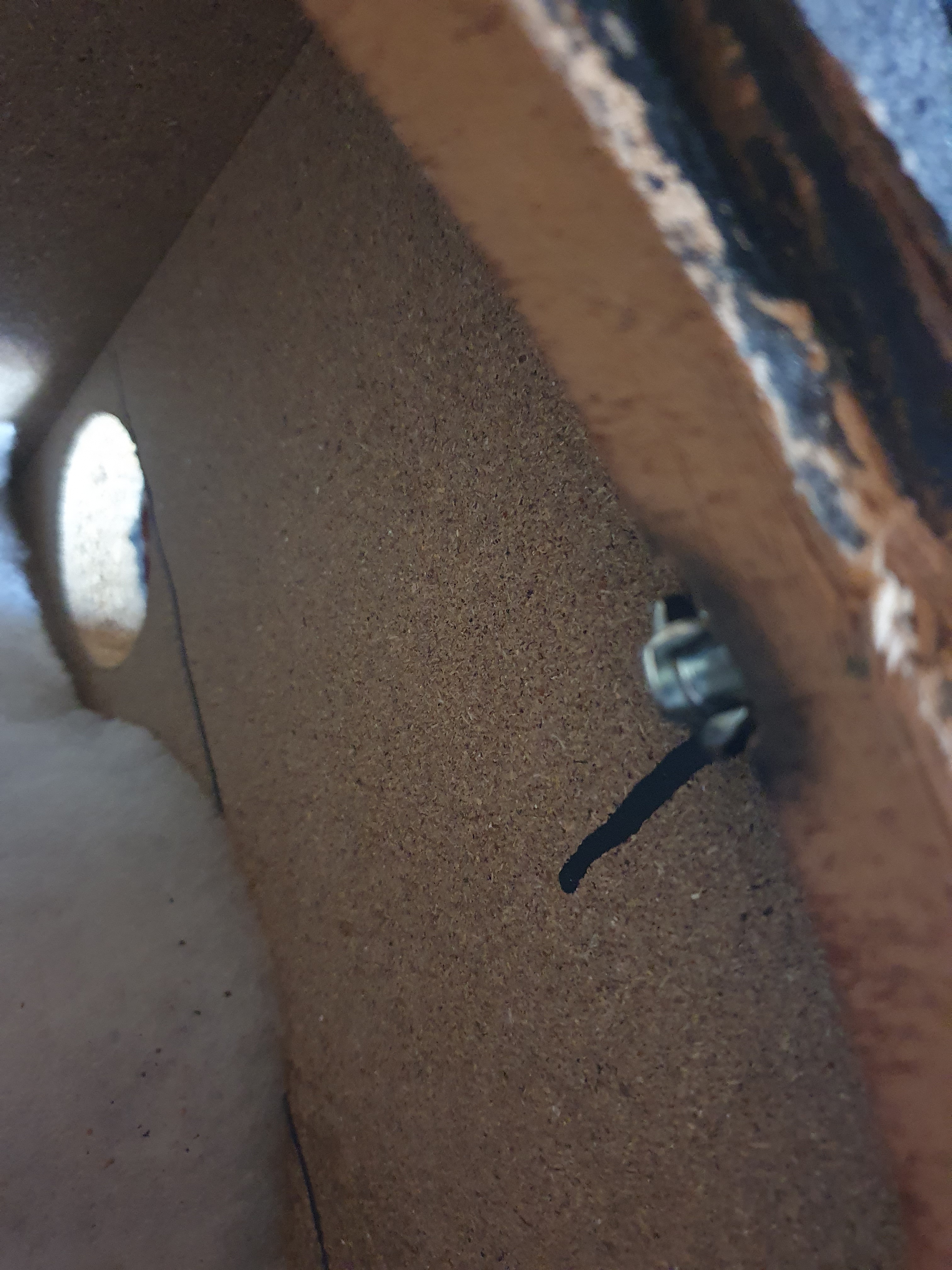

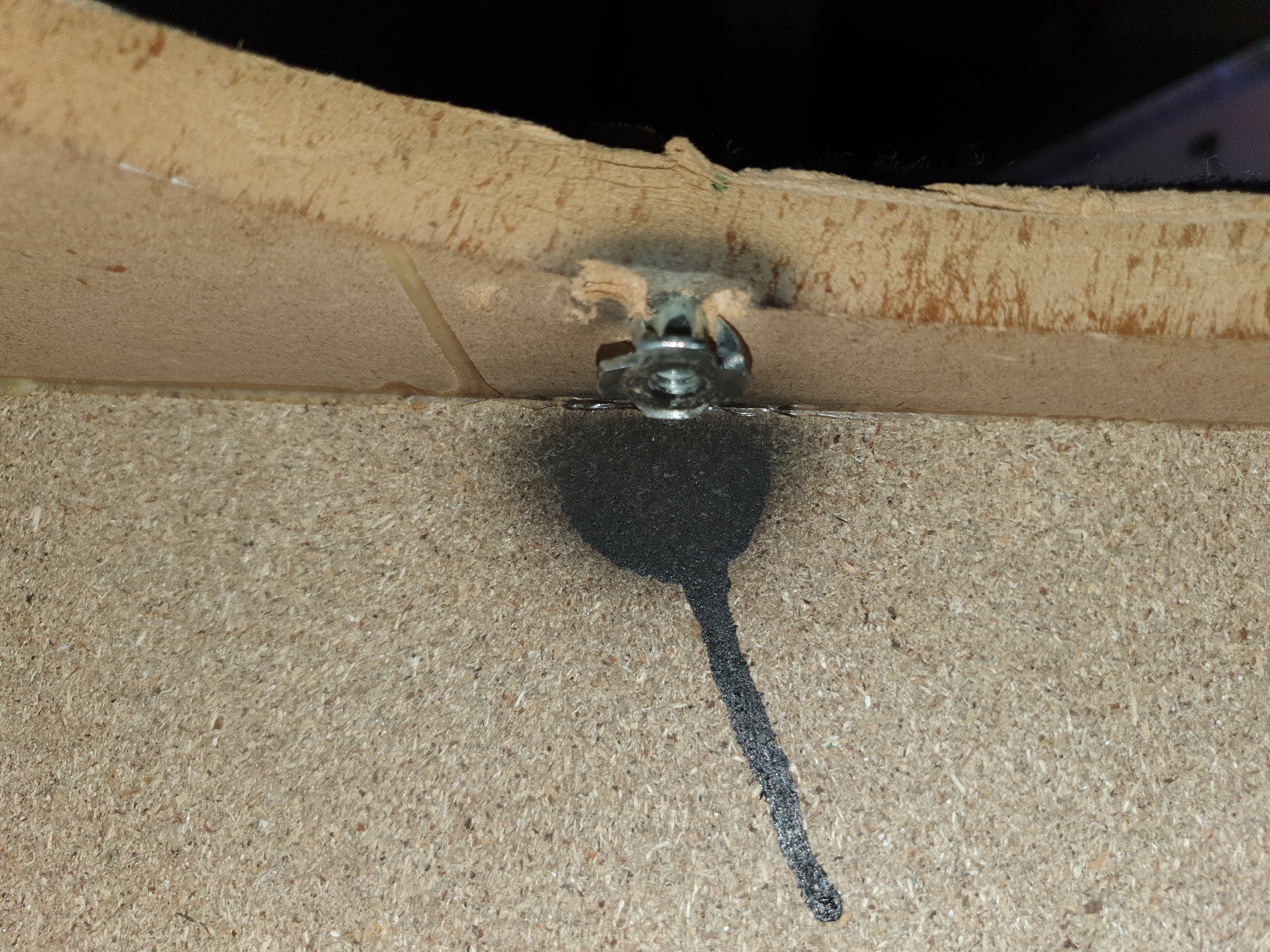

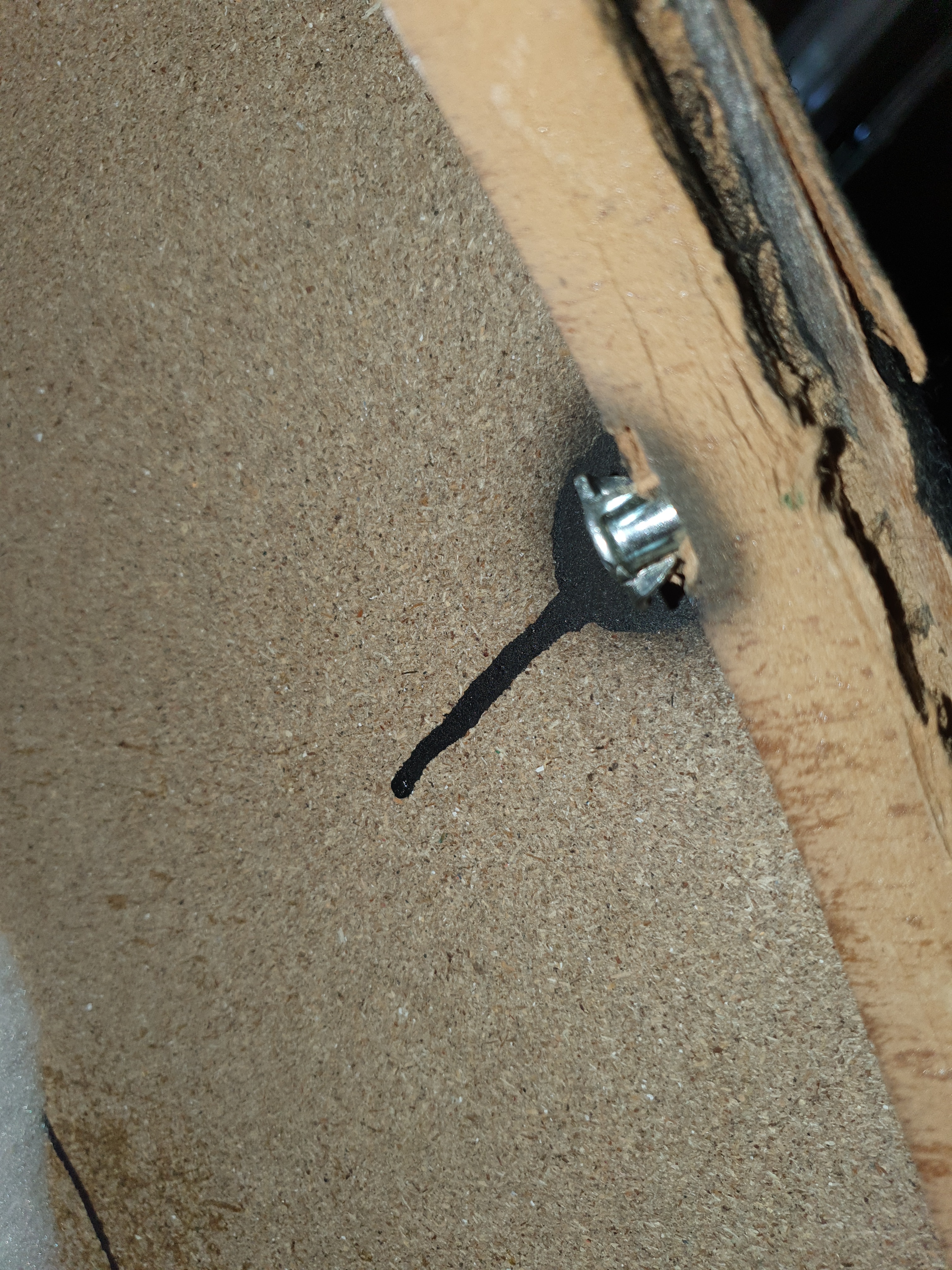

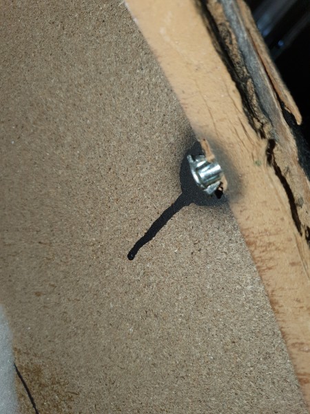

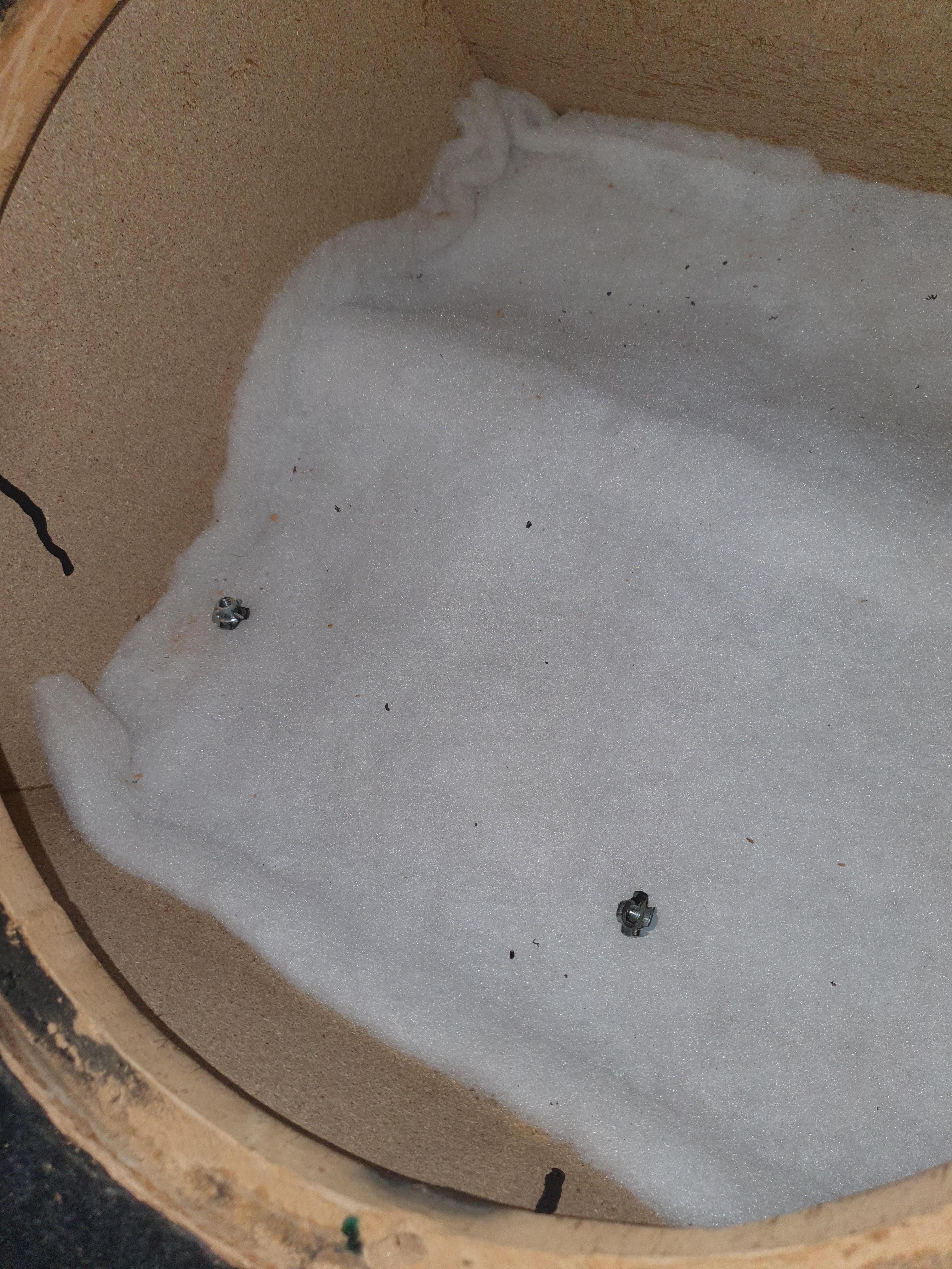

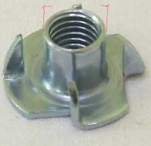

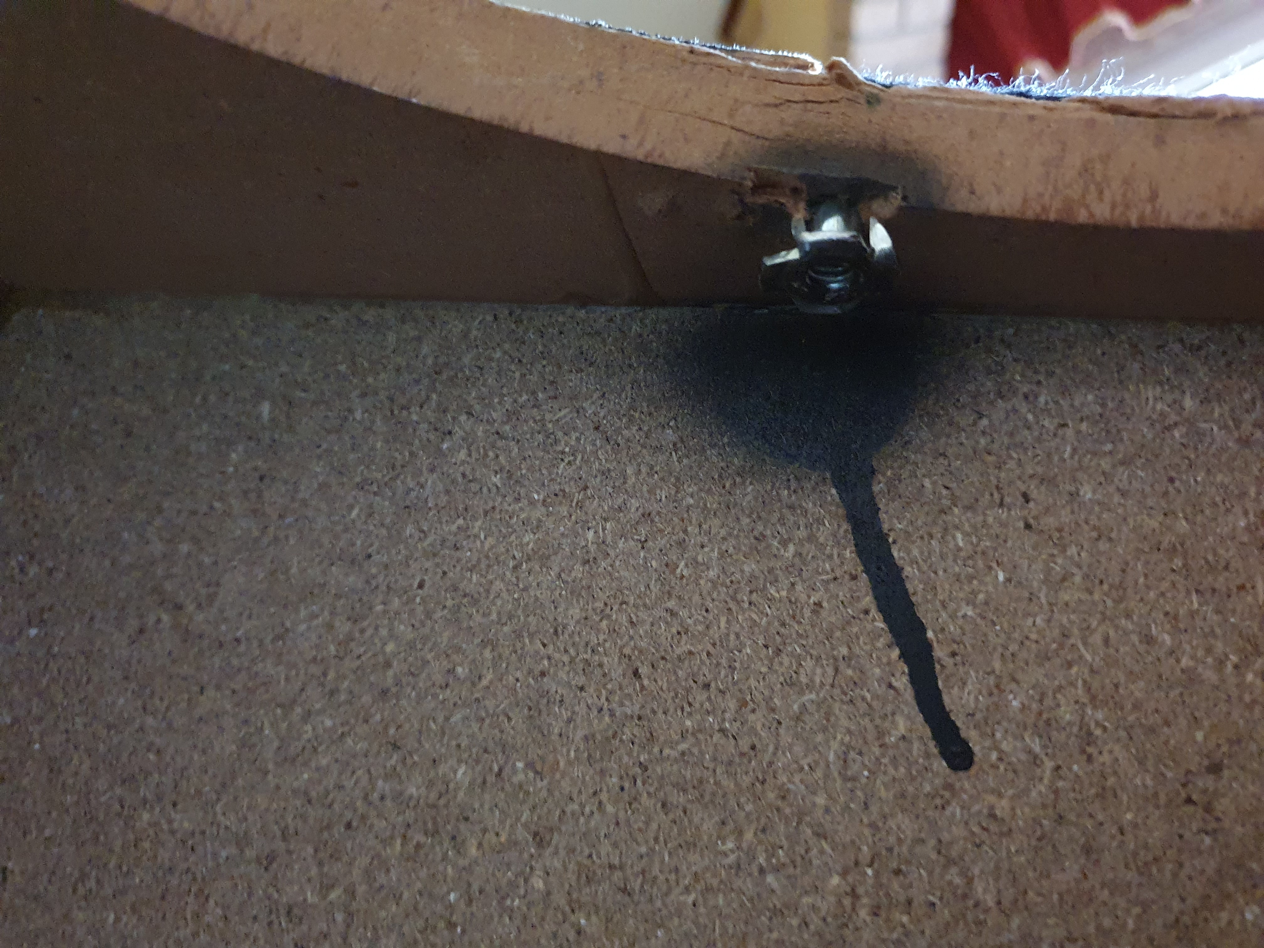

Ciao a tutti, con un po di tempo libero a disposizione, oggi ho provato a sostituire le normali viti a legno che tengono ancorato il sub al box con delle viti a ragno che avevo a disposizione.....in sintesi, dopo aver inserito il "ragno" all'interno della cassa, ho dato qualche colpetto di martello per permettergli di far presa al legno ed infine ho avvitato il bullone senza inserire il sub, per far aderire ancora meglio il ragno.
Mi accingo a posizionare il sub nel box, inizio ad avvitare i bulloni e quest'ultimi iniziano a girare senza fine nonostante il fine corsa.....morale, il legno si è sfaldato ed i ragni non riescono a far presa T_T
Forse i ragni erano troppo grossi, forse ho sbagliato io la giusta sequenza per l'installazione....fatto sta che ora ho il box con 4 bei buchi e non so come rimediare!!

Dovevi prima pre-forare quanto il diametro del cilindretto del "dado"
se il passo del bullone è 5mm... ovviamente il buco non deve essere 5mm, devi considerare lo spessore, quindi l'esterno...

Non se lo deve "tirare" il bullone...
ma prima si monta il ragno in modo che la base "arriva" a sbattere

Darios avevo dimenticato di scrivere che effettivamente con il trapano avevo forato preventivamente prima....però il cilindretto del dado onestamente non entrava libero, evidentemente avevo bisogno di qualche mm in piu ma non me la son sentita di rischiare, e cosi ho fatto il danno!!

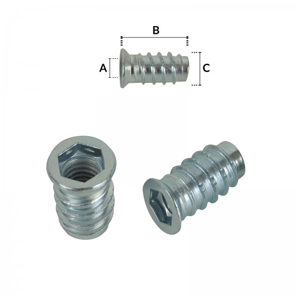

magari puoi provare con questi: :hmm:
Bussole per legno
Bussole per legno

Eh si, quel mm in più ci voleva... purtroppo l' MDF è delicato... peggio ancora vicino al bordo...
I bulloni un po di flessibilità ce l'hanno, nel caso del ragno, che va dopo 2cm di spessore, avrei fatto i buchi leggermente in diagonale,
cioè dal punto di partenza esterno, un pochino in diagonale verso l'interno, cosa di poco... giusto per avere il bordo con qualche 1-2mm in più di "resistenza"

Brian ha scritto: 22 ago 2020, 21:47 magari puoi provare con questi: :hmm:
Eh si, proprio a questi stavo pensando....devo vedere se li trovo in ferramenta qui da me.
Ma sono sicuri sicuri? Non vorrei che poi girano su se stessi forzandoli un po!!

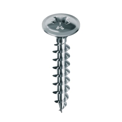

Vedi, o riprovi facendo il buco della giusta misura per il ragno...
o metti le viti in legno
Occhio a che viti, perchè alcuni te le vendono per legno, ma non sono per il legno...
Devono avere il passo bello "marcato" e più "distante"
tipo queste

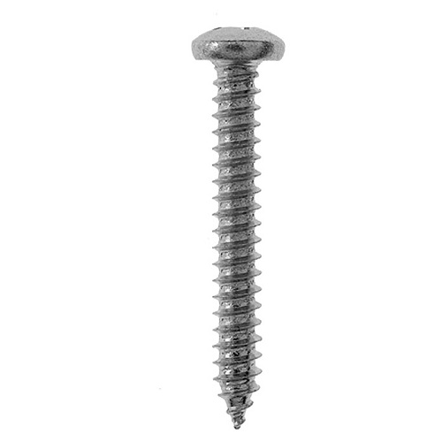

E non queste, che sono per la lamiera ma spesso le spacciano per legno

Essendo molto vicino al bordo rischi di rovinarlo nuovamente con le viti a ragno. Vai con quelle a bussola, fai i fori della giusta misura per avvitarceli ma prima ci butti dentro della colla vinilica, così impregna l"mdf attorno le viti e prende meglio. Quello che rischi è che se stringi molto le viti del sub rischi che quando vuoi toglierlo qualche bussolotto viene via insieme la vite.

Quanto alle viti... il sistema a bicchierini è certamente più "pro", ma come hai visto, non è "ignorante" e richiede cura nell'implementazione.

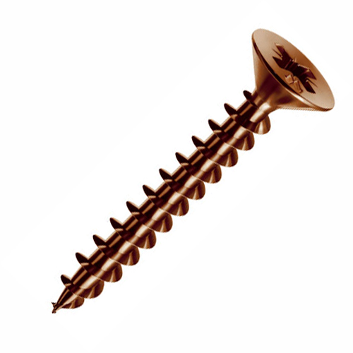

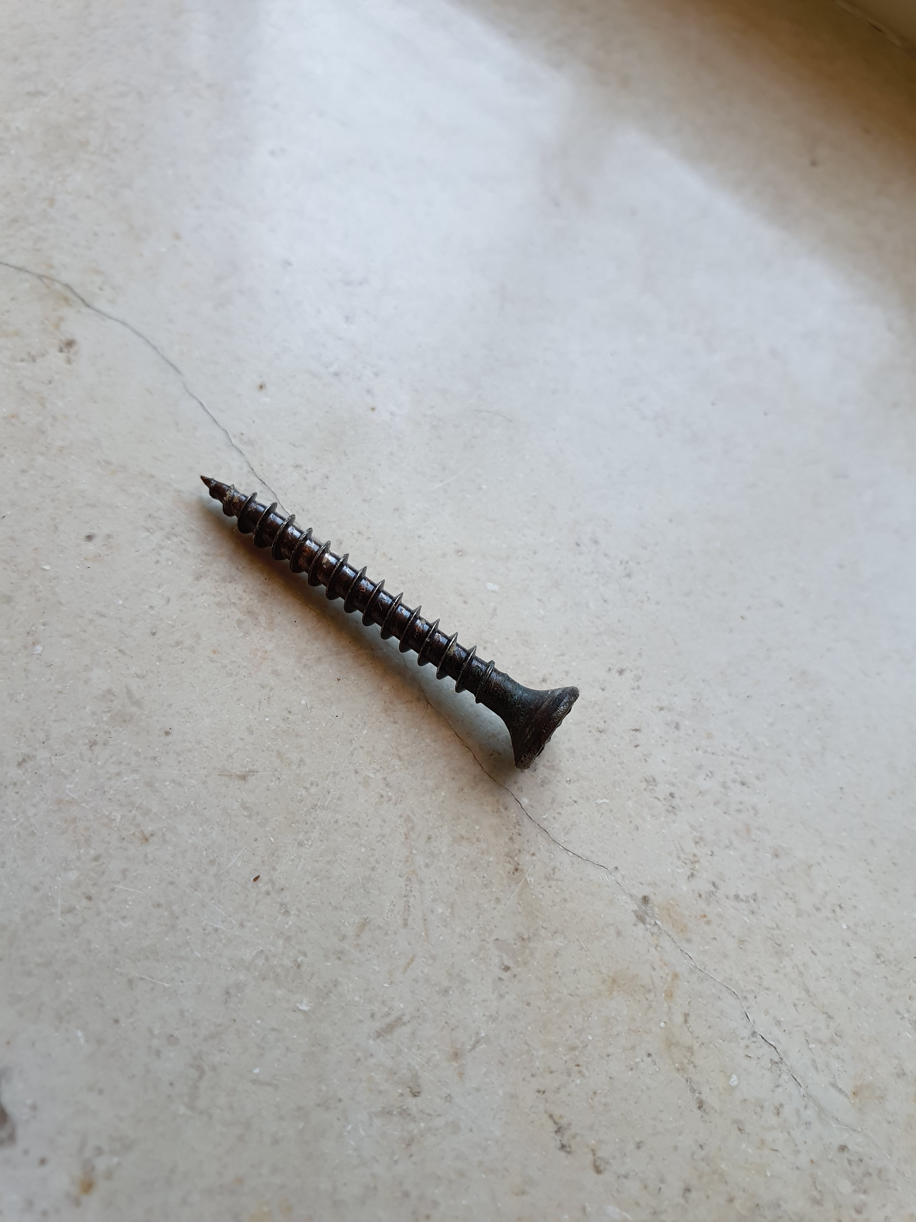

@Darios , ho dato un occhiata alle viti che utilizzavo prima dei ragni ed effettivamente sembrano proprio quelle che non avrei dovuto mettere....in allegato una foto!
@mark3004 è sicuramente una box preconfezionato (non lo so per certo perchè lo presi da un amico tempo fa), spessore mdf oltre 2,5. Hai ragione quando chiedi quante sante volte devi smontarlo sto sub....stavolta volevo provare a riempire con fonoassorbente per recuperare qualche litro e nello stesso tempo sentirlo in questa configurazione, per poi decidere e magari riaprire nuovamente :D
In tutti i casi se opterò per le bussole, cercherò di essere scrupoloso in tutti i passaggi :yes:
@Brian la guarnizione è presente già di "serie" nel sub che monto ;)
@Dude riguardo alla mia domanda sul tipo di legno, avevi visto bene allora! :)
Dude, perchè dici che c'è poca ciccia sul pannello? Ti riferisci al bordo troppo stretto per contenerli o proprio perchè quest'ultimo ormai martoriato?
Messaggi: 13365
Re: Sfaldamento box sub (viti a ragno)
La vite va bene. Sembra da legno.

Eppure a me non convince, vedendo l'ultima foto postata da Darios riguardo al passo.
La vite sembra da legno, ma dovrebbero essercene di tipo con le "alette" più large, intendo di diametro, che vanno sicuramente meglio me un materiale "sbricioloso" come l'mdf.
Messaggi: 6155
#20
massimino ha scritto: 23 ago 2020, 10:59 @Darios , ho dato un occhiata alle viti che utilizzavo prima dei ragni ed effettivamente sembrano proprio quelle che non avrei dovuto mettere....in allegato una foto!
E insomma, ce n'è di meglio... quella della foto sembra una via di mezzo tra i 2 tipi...
Anche per le viti in legno... pre-foro, ma al contrario dei ragni... deve essere più piccolo,
se la vite è da 4mm... foro da 3mm, altrimenti si rischia di spaccare il legno
