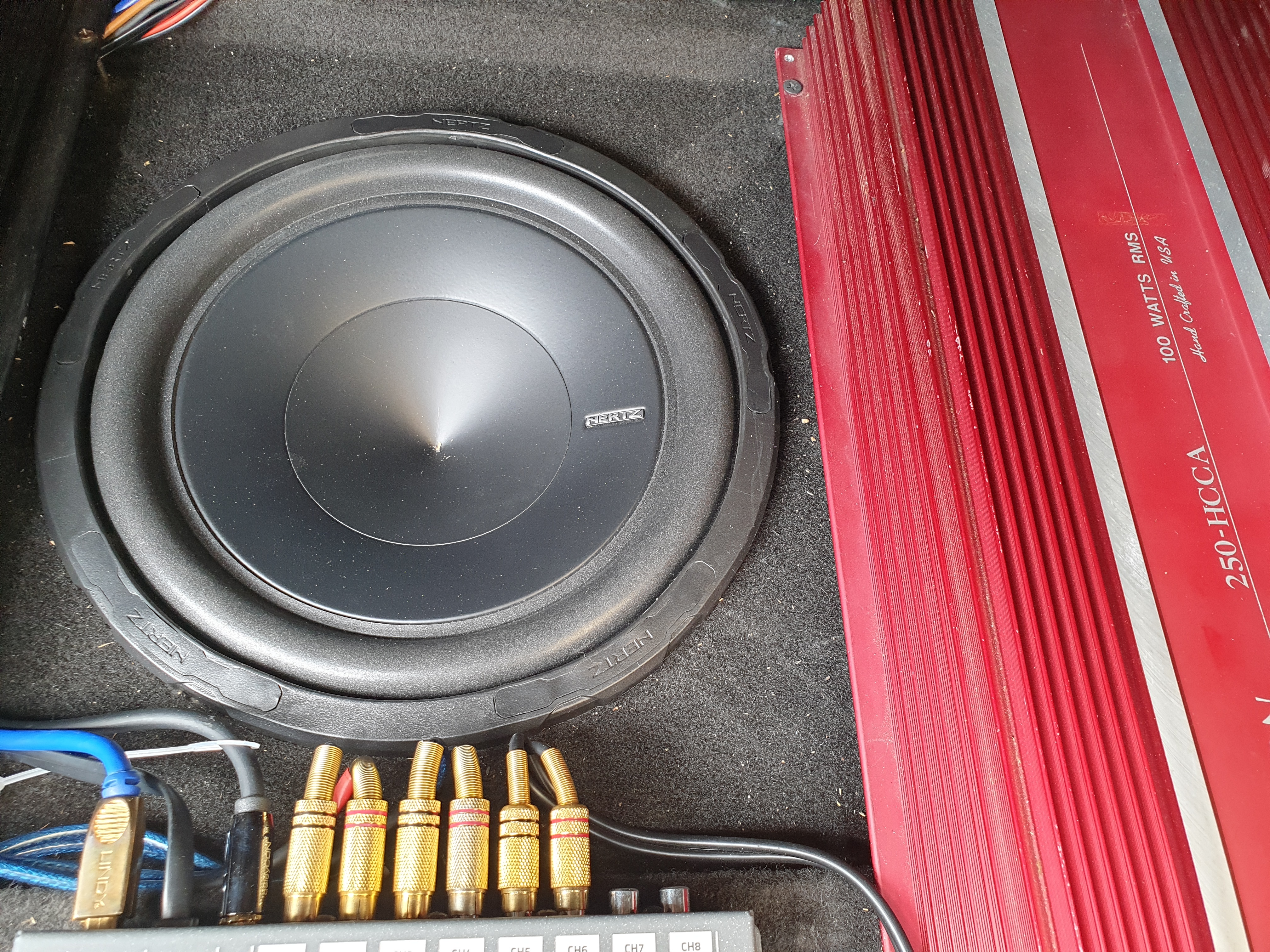

Alla fine ho scelto la soluzione più economica , anche se ero tentato pure dal gladen, e per quanto mi riguarda anche più bello esteticamente.. anche se poi rimane nascosto nel doppiofondo e non si vede ..
L'ho provato poco ma va decisamente meglio ora ho dovuto attenuarlo perché si sentiva anche troppo e immagino che avrà bisogno anche di un po di rodaggio ..- Alessio Giomi

Ciao spirito,
Complimenti ottimo acquisto, è vero è anche molto bello esteticamente

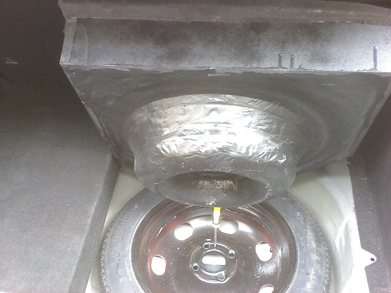

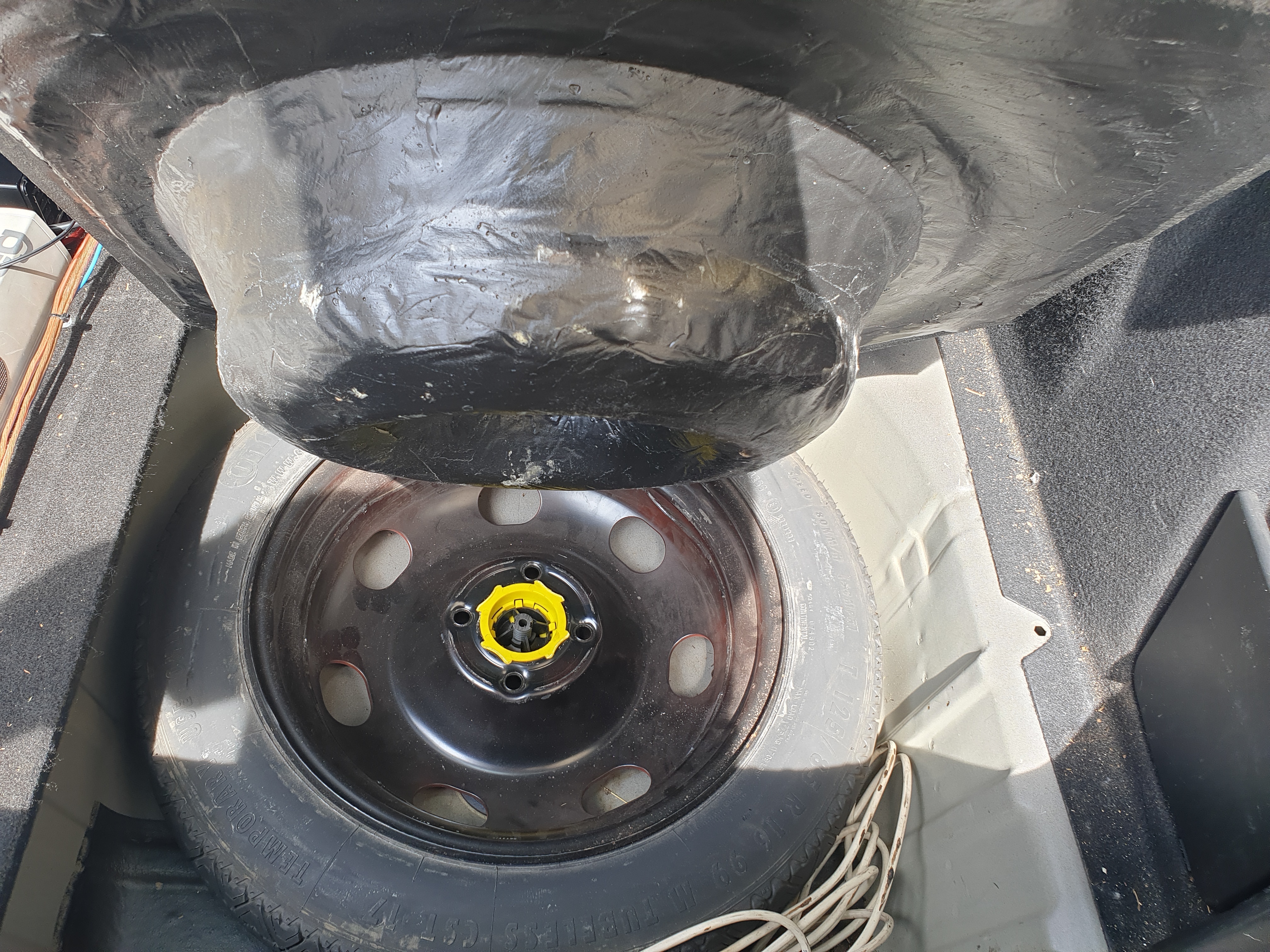

Per il momento anche meglio di quello che mi aspettavo anche perché non è una cassa standard, la parte superiore che si vede è in mdf e il sotto in vetroresina sagomato sulla ruota di scorta e tutt'ora non sono sicuro di ricordarmi il litraggio giusto..
Re: Consiglio nuovo subwoofer
Per curiosità mi diresti come hai raccordato e incollato la parte in vetroresina al pannello in mdf?spirito ha scritto: ↑28 mag 2020, 23:17Grazie anche a te per il parere
Ciao, son passati una decina di anni da quando l'ho fatto e da quanto mi ricordo ho fatto prima il telaio in mdf senza la parte superiore, rivestito la ruota con nastro di carta e poi ho fatto la parte in vetroresina sagomata sulla ruota con già il telaio ed è diventato un pezzo unico..tomcat84 ha scritto: ↑29 mag 2020, 14:01Per curiosità mi diresti come hai raccordato e incollato la parte in vetroresina al pannello in mdf?spirito ha scritto: ↑28 mag 2020, 23:17Grazie anche a te per il parere
