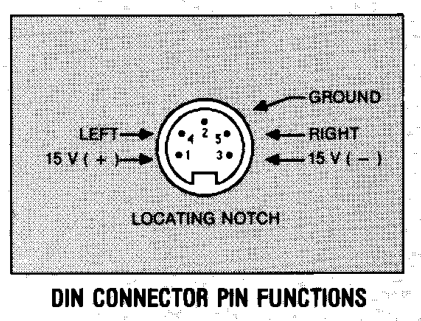

Dove posso recuperare la connessione a 5 fili per un precision power ppi2150am?

Ecco le connessioni sulla presa DIN 5 pin della serie PPI.
Nota: il pin 2 è connesso a massa (oltre che l'anello del connettore)

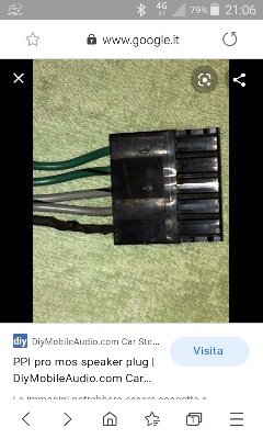

Per il precision, non intendevo quella presa li, ma quella che ha le uscite di potenza per gli altoparlantibe ľingresso del remote

Questa per capirci

In effetti temo sia arduo reperire quel tipo di connettori, già tempo fa anche io li avevo cercati senza successo. Presumo siano fuori produzione da molto tempo.
Se invece per "recuperare la connessione" intendevi la piedinatura della medesima:
Verde: Sx+
Verde/Nero: Sx-
Grigio/Nero: Dx-
Grigio: Dx+
Blu:Remote

No purtroppo, é di tipo differente e non intercambiabile,
in particolare quel tipo di connettori (con poli di innesto tondi, come quelli di quell'inserzione ebay che hai linkato) sono utilizzati nelle generazioni successive di PPI.
Quelli più vecchi sono invece "a pettine" con innesti piatti.

Si quello che hai postato è usato nei ppi serie bianca se non sbaglio

Comunque , sono riuscito a saldare i fili direttamente sui piedini.
Ok adesso ho capito, sono la serie più vecchia, dalla foto non si vedeva il profilo di innesto! :yes:
