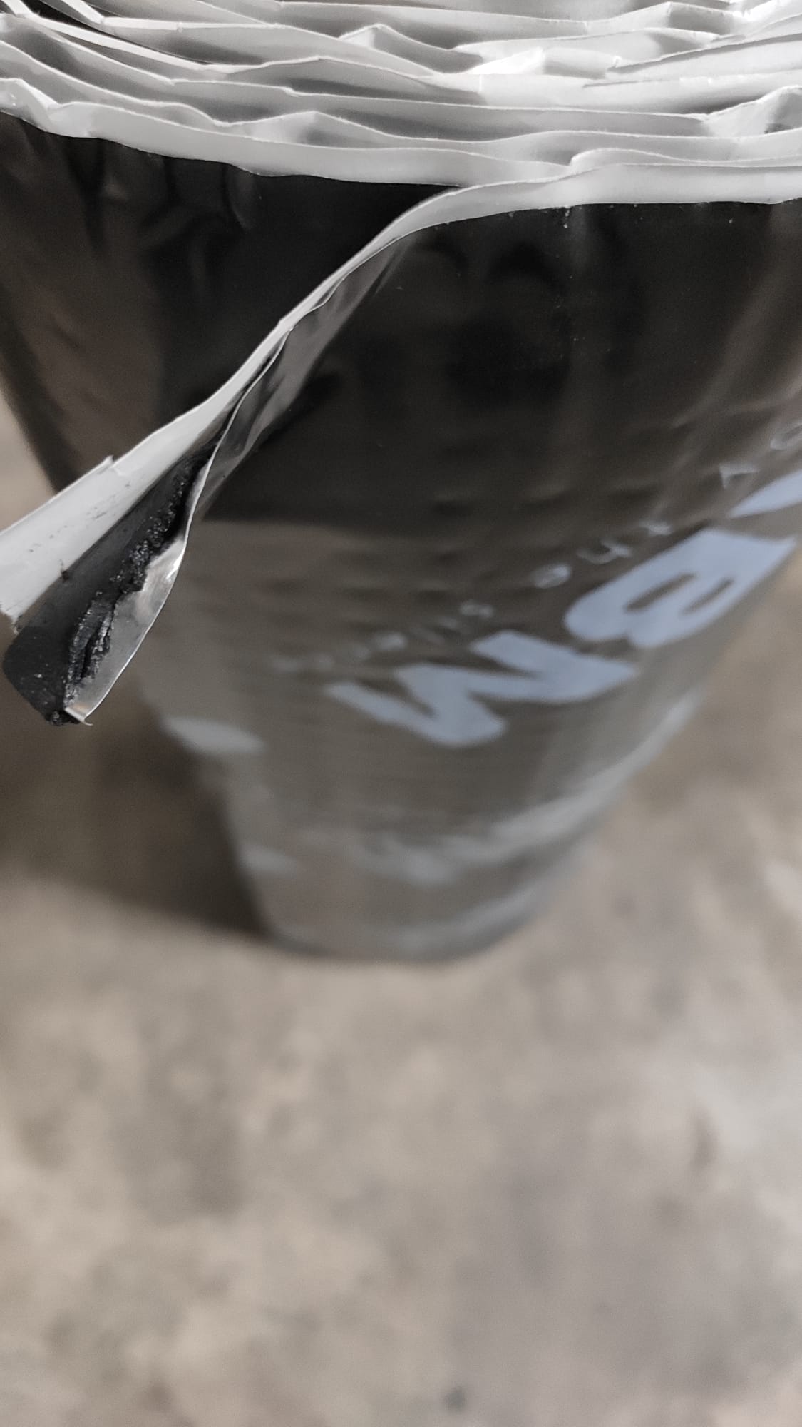

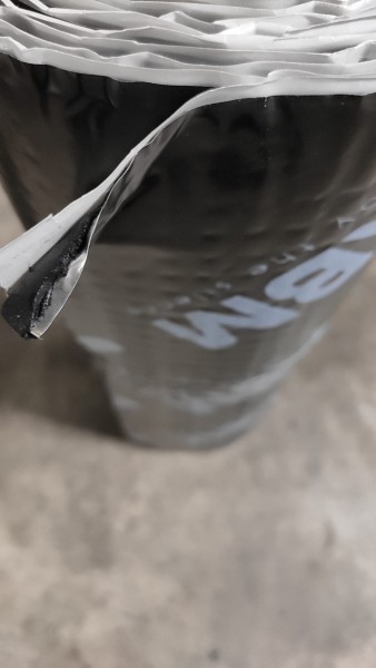

Ho acquistato 2mq di alobutyl, pensavo fosse solo il materiale plastico invece c'è lo strato di alluminio.
La differenza è che non è lucido ma, presumo, verniciato di nero.
Lo volevo senza l'alluminio per evitare riflessioni e trasparenze e invece l'alluminio c'è.
Lo posso mettere così com'è, senza effettuare ulteriori lavori di copertura dell'alluminio?

Sicuramente ha lo stesso effetto di quello color alluminio... non è il colore a riflettere il suono ma la superficie speculare, liscia....
Qualcosa ci metterei.... magari un po'di antirombo....
Oh... sappi che anche se non metti niente il miglioramento sarà comunque abissale..... Valuta te... al limite lo metti in seguito.

Al limite in seguito perché misi l'antirombo in un sub...l'ho dovuto tenere all'aria per due mesi per quanto puzzava.
Spero di aver voglia di smontare la parte esterna dello sportello... perché mettere l'insonorizzante solo in corrispondenza del magnete non basta, giusto?
Oltre a coprire tutta la parte metallica lato interno/cartella.

come azienda, Noico (sto aspettando conferma dal produttore) non ha la lamina in alluminio
EDIT
come non detto, anche Noico ha lamina in alluminio
per l'antirombo *sembra* che il body sottoscocca si trovi senza solvente o che "puzza" molto meno (devi chiedere da qualche ricambi per carrozzeria o ferramenta)
StefBeck ha scritto: 25 feb 2020, 14:54mettere l'insonorizzante solo in corrispondenza del magnete non basta, giusto?
forse forse basta (visto anche il suggerimento di @ozama sul taglio, se questa *strada vorrai percorrere) perché il woofer non deve poi scendere tanto... :hmm:
magari cercare di isolare l'emissione del medio
*(se tre vie sarà)

StefBeck ha scritto: 25 feb 2020, 14:54 Al limite in seguito perché misi l'antirombo in un sub...l'ho dovuto tenere all'aria per due mesi per quanto puzzava.
c'è sempre la pasta Brax.... ^^ non puzza e blinda la porta!!! però costicchia ^^
