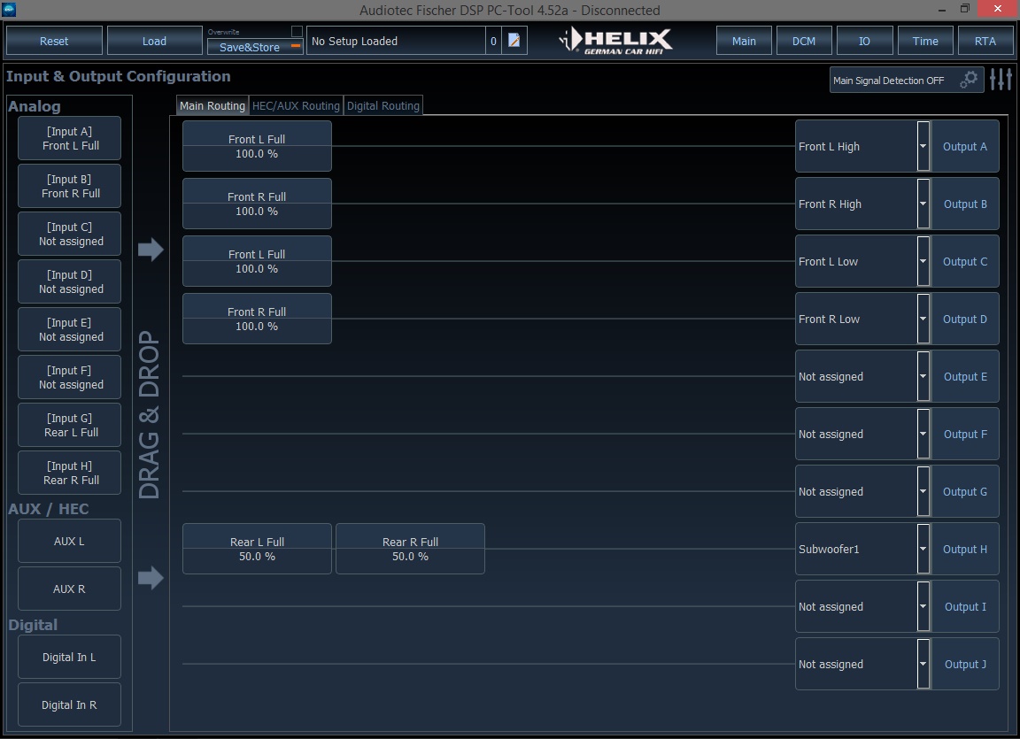

margna91 ha scritto: 3 set 2019, 22:13
Brian ha scritto:le uscite dove hai collegato il subwoofer sono attive?
hai controllato il cursore livello dell'uscita dedicata al subwoofer? (si sa mai e settato su un valore "basso")
magari posta una foto del software PC.
Mmm non capisco che intendi
con attive intendo che nel menù IO/Imput & Output Configuration
Imput e Output dei canali dedicati al subwoofer, sono configurati con le uscite Front o Rear (non so se entri con i soli Front o anche i Rear) della sorgente?
per il salvataggio/recupero della configurazione, hai provato dal comando
Save&Store e salvarlo modificando la destinazione per esempio sul desktop?
ti salva un file con estensione .afpx
per il recupero, c'è il comando Load

margna91
Messaggi: 1142
#1093
Messaggio da margna91 »
Etabeta ha scritto:
margna91 ha scritto: 4 set 2019, 6:05 Stasera provo a vedere, magari me la riconosce come periferica tipo penna usb e riesco a connettermici per copiare il file ed esportarlo.
Questo lo escluderei, tipicamente i dsp vengono riconosciuti come periferica seriale virtuale, non è possibile direttamente fare operazioni di copia/incolla file dal pc verso il dsp o viceversa.
Occorre installare su un pc il software DSP PC-Tool della Audiotec Fischer (LINK), quindi, dopo aver connesso il pc via cavo usb al dsp, aprire appunto l'applicazione che riconoscerà automaticamente il dsp e ne caricherà l'attuale configurazione (inoltre se rileva un firmware superato ne propone l'aggiornamento) quindi cliccare su "save & store" (in alto) per salvare localmente (ovvero esportare) sul pc il file di configurazione.
Ma la configurazione attuale del dsp come è stata creata? Su un pc esterno "offline" e poi esportata via micro sd all'Helix? (non penso, nei post precedenti vedo in foto un pc portatile, in auto, con il PC-Tool aperto). Però, se é così (cioè configurazione effettuate off-line e poi esportata), é impossibile fare modifiche in tempo reale durante la fase di taratura/ascolto preliminare.
Tra l'altro una delle funzioni "uniche" del software DSP PC-Tool è la possibilità di effettuare, se si dispone di microfono di taratura connesso al pc, l'analisi rta e correzione automatica della risposta in frequenza (LINK a pag.13 c'è anche la descrizione della funzione "save & store" di salvataggio sul dsp ed esportazione sul pc del file della configurazione)
Ok.. E infatti mi salva sempre sul desktop un file, che però se provo a caricare mi da come se nua fosse impostato.. Boh.
Sicuramente sarà anche un buon DSP.. Ma non è per nulla intuitiva la configurazione.
Eventualmente dove posso caricare il file?
N.B
quanto sopra in DEMO MODE PC-Tool 4.52a
Helix DSP PRO MK2
Si la sorgente ha solo front e rear.. Va da sé che a sto punto devo assegnare il sub o al fron o al rear..

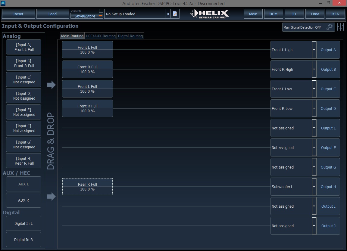

margna91
Messaggi: 1142
#1096
Boh ragazzi c'è qualcosa che non quadra.. Allora se faccio fare contatto ai cavi sulle casse fanno un fruscio.. Quindi ce comunicazione tra amp e sub..
I canali del sub sul PC sembrano suonare ma non si sente una mazza ed ho assegnato tutti e 4 i canali imput sia a uno che all'altro output diretto all'ampli del sub (ho provato prima singolarmente e più tutti e due assieme).
Niente il sub non suona e non vuole saperne di suonare
paolo9n
Messaggi: 1069
Iscritto il: 6 ago 2012, 9:07
#1097
Messaggio da paolo9n »
Domanda stupida hai assegnato i canali dal ingresso "in" quindi canali A e B e trascinato sulla sull uscita sub nella stessa schermata? O B e C ?
Io ho helix dsp.2 collegato in basso livello
Per far funzionare tutti i canali ho collegato su l ingresso A e B gli rca
Poi nella schemata non ricordo come si chiama ho trascinato con il muse i canali a e b su front rear e sub
Pioneer sph 250 dab
Helix dsp mini
Tw: gz
Wf micro 5.16
Ampli clarion 1004ha
Sub: beyma 26 pro
Steg 120.2

Brian
Messaggi: 1457
#1099
Messaggio da Brian »
margna91 ha scritto: 4 set 2019, 15:35
Brian ha scritto:
margna91 ha scritto: 3 set 2019, 22:13 Mmm non capisco che intendi
N.B
Helix DSP PRO MK2
la procedura è la stessa di quando hai configurato IN/OUT per i woofer.
ipotizzando che vuoi assegnare il subwoofer alle uscite rear della sorgente, dovresti trovarti una configurazione del genere... questa volta ti allego l'immagine magari è più chiaro.
(se ci ho preso, visto che il software IMHO non è poi così intuitivo...)
che alla fine il "problema" si dovtebbe presentare solo in Hi-Level, se colleghi la 2° sorgente in digitale, dovrebbe funzionare senza configurar nulla.
magari prova anche scollegando l'amplificatore dei woofer e collegando quello per il subwoofer (giusto per sentire se suona)
puoi provare anche così
margna91
Messaggi: 1142
#1100
Anche secondo me con la sorgente digitale non dovrei avere problemi, in ogni caso ho proprio fatto una configurazione del genere, eppure non funziona.
Unica differenza che ho messo a fare i tw il front è il Wf il rear.. Ma penso non cambi nulla
