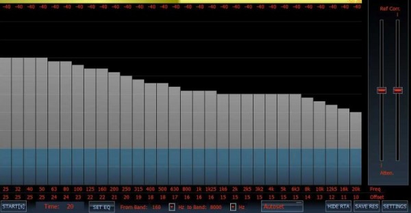

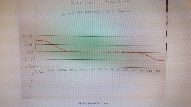

preso kit helix per la RTa.(notare la tovaglia).
Consigli sulla curva di riferimento? quella consigliata da helix o una piu' piatta?

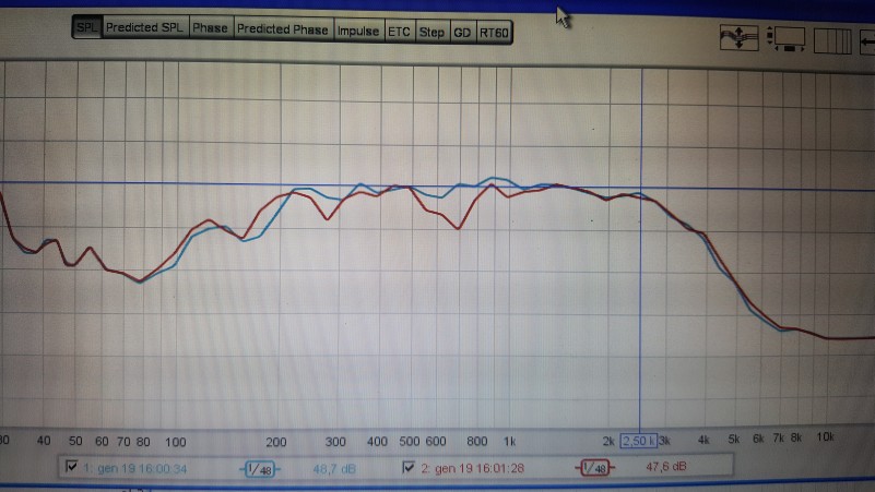

Ho iniziato a fare delle misure e tagli. Subito noto il midrange di destra(rosso) che ha due "buchi a 300 e 700 hz....

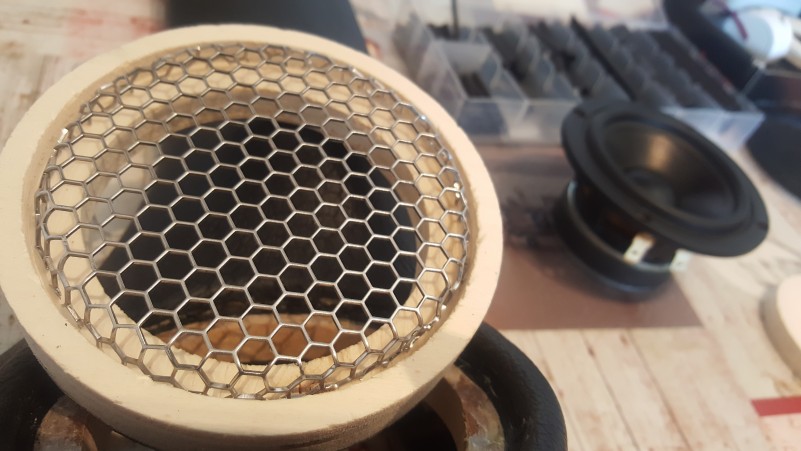

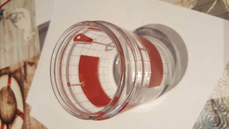

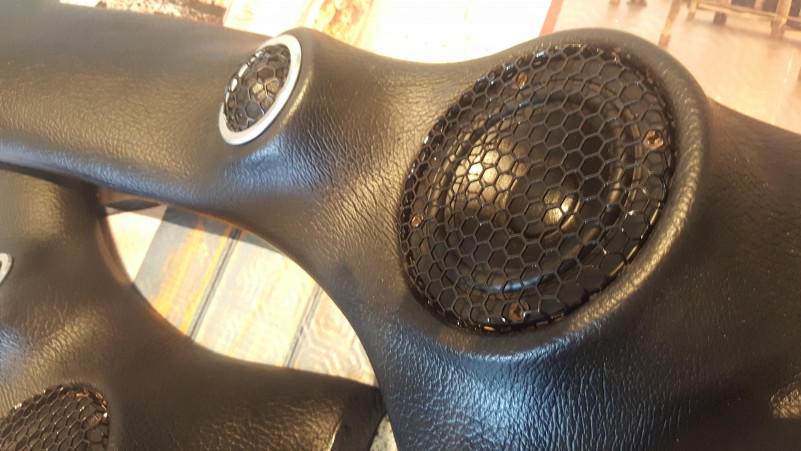

Nuove griglie fatte in casa...Grazie Danyx88 per la dritta.

massi131 ha scritto:Nuove griglie fatte in casa...Grazie Danyx88 per la dritta.
ImmagineImmagineImmagine
Belle
Per realizzarle hai fatto come me o in un'altro modo?
ImmagineImmagine
Se vuoi un consiglio dagli una mano di trasparente opaco acrilico spray (se le hai già fatte di nero opaco con la bomboletta) diventano più resistenti alle abrasioni Immagine
Ho provato anche a pitturarle con l'antirombo spray ma non venivano bene.

Che belle! Come avete fatto?

una cosa altamente tecnologica.....ho usato il bordo di un barattolo del caffe!!!

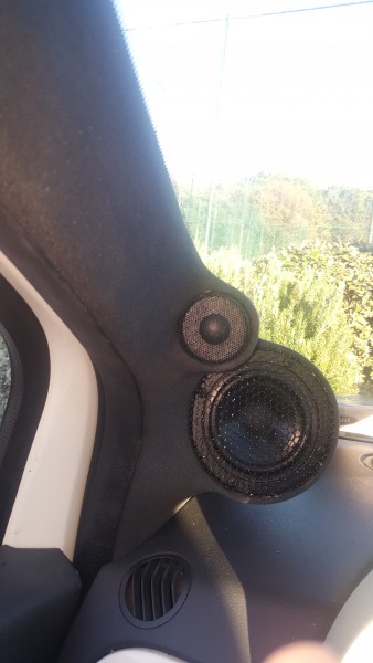

Rifacimento montanti e cambio ap fronte anteriore. Ho rispolverato il 3 vie Vifa praticamente nuovo. Il medio non aveva mai preso corrente. M18, M10 e pl 27 neo.
Sono molto contento per il montante rivestito con un solo pezzo di tessuto cielo elastico. Ora il dilemma e' se rimanere con la vecchia amplificazione (alpine pdx 4.150 e 4.100) oppure
