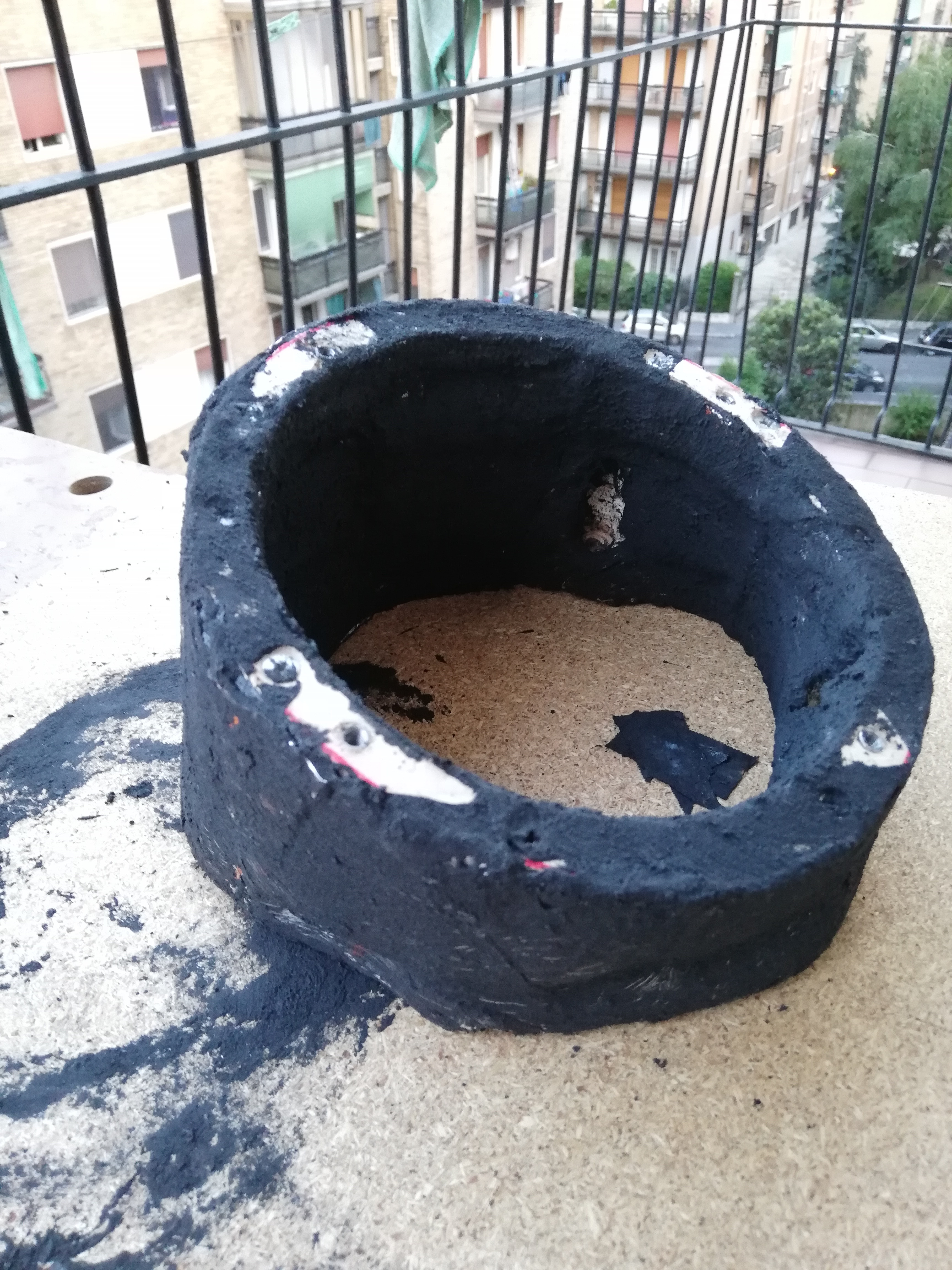

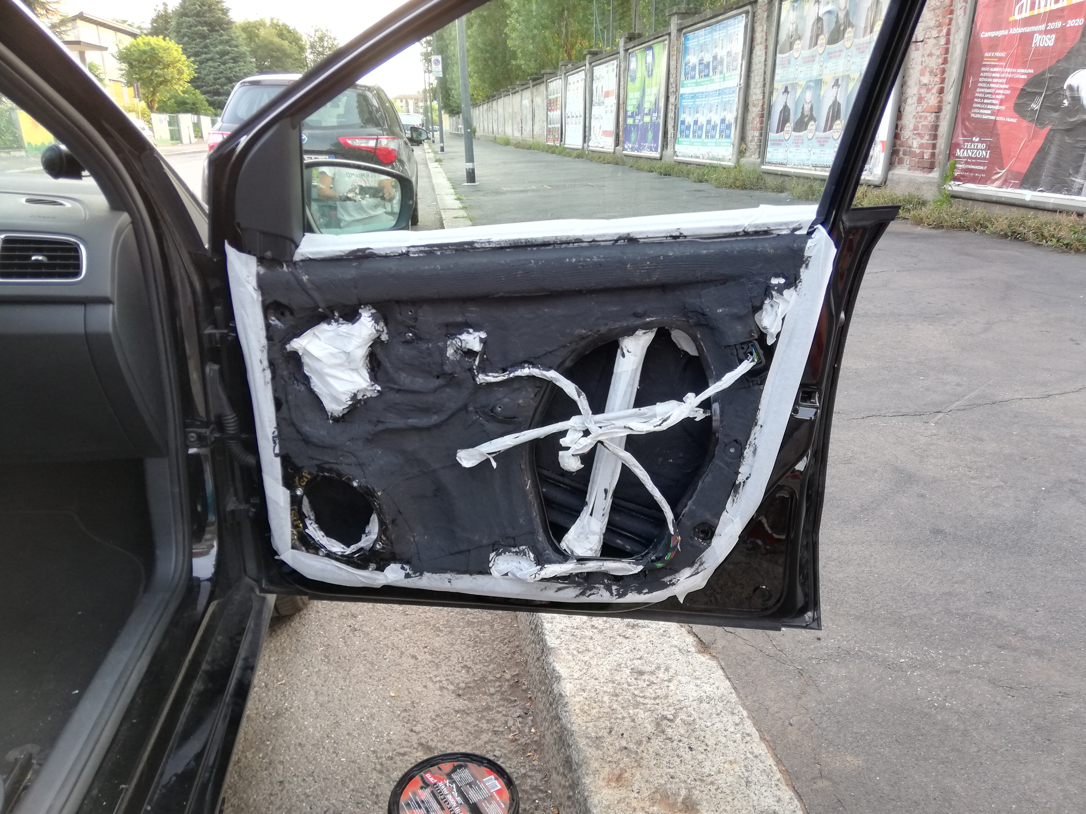

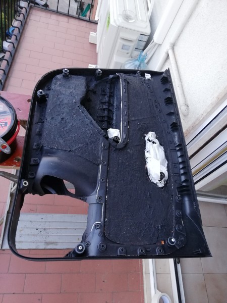

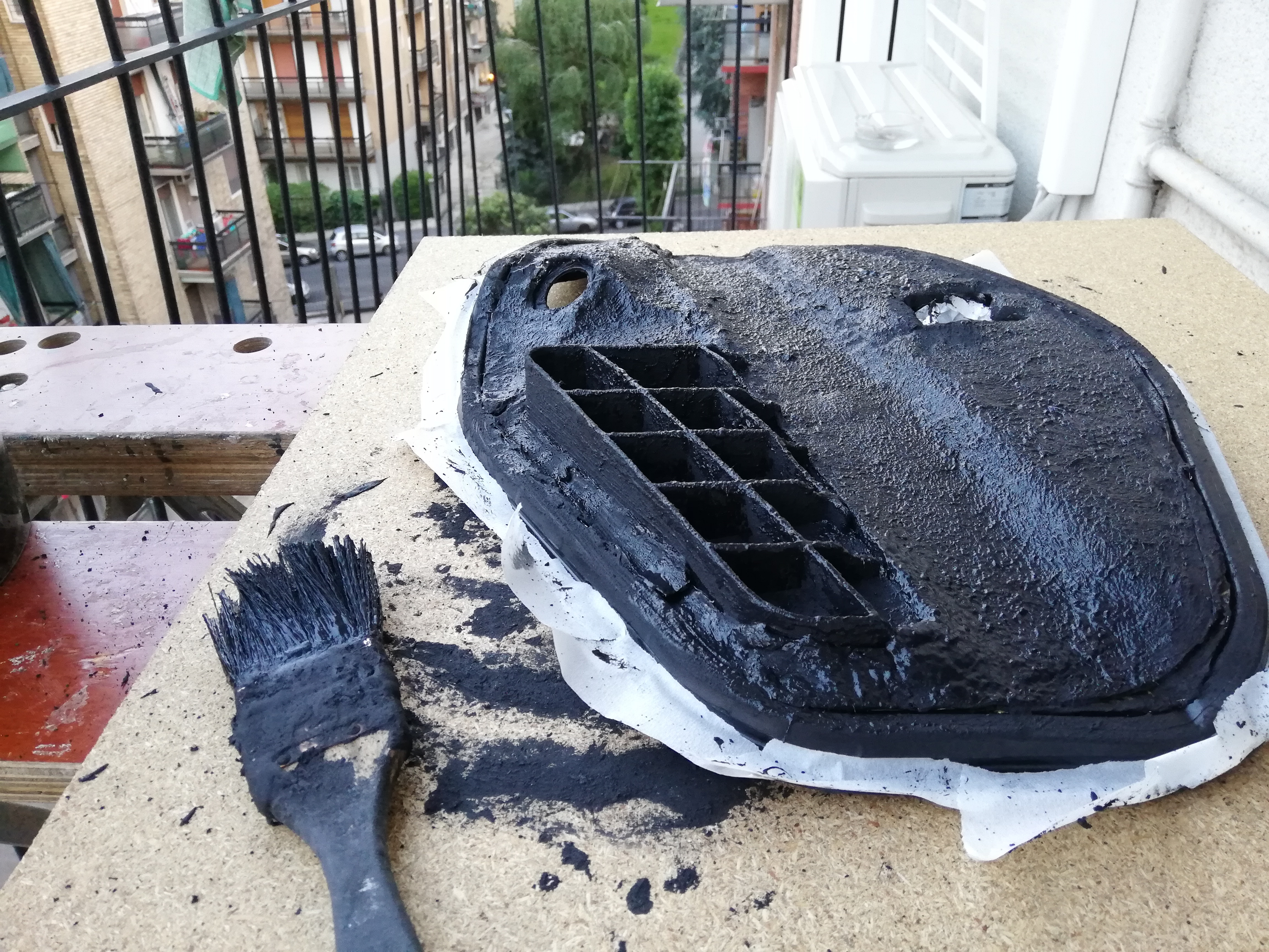

Ma l’hai spalmata con la mano?
La maggior parte a pennello.. Dove quello non arriva arriva la mano, ci si sporca le mani per la causa
