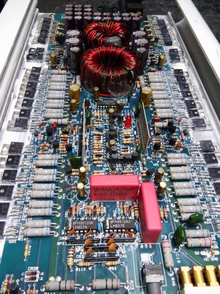

Salve ho letto ora la nuova sezione del forum... visto che l ampli qui sopra é il mio butto giu 2 righe su quanto é stato fatto e perche.
L ampli nn monta piu condensatori originali,sono stati sotituiti tutti ma rispettando tutti ivalori originali...
Il recap completo é stato fatto da un professionista del settore, e il motivo principale del recap e stato eseguido per via dei molti anni alle spalle, e magari si riusciva a migliorare un po i suoi punti di forza.
Di base e un ampli con molta riserva energetica dal suono caldo appagante a gamma intera ottimo su sub e mediobassi ...
Prima del recap:
A gamma intera: aveva poco fuoco e tendeva a rimanere un po troppo scuro sulla parte medio alta/alta
In gamma bassa: restituiva un basso gonfio un po da bassone se cosi vogliamo dire.. sicuramente per via dei molti anni alle spalle ..
Dopo il recap:
A gamma intera: migliorato in tutto il contesto molto piu naturale migliore il fuoco e nero strumentale mai affaticante
Ma tende ad essere sempre un po scuretto in medio alta
Quindi io consiglio di usarlo sulla zona medio bassa e ultrabassa ma é anche una questione di gusti...
Gamma bassa: molto piu asciutto , articola e modula mollltttooo meglio ....maggior sensazione di velocitá.
Ovviamemte le impressioni sono soggettive e in base all impianto,componenti ,cavi ecc.
Per il recap sono stati usati condensatori nichicon PW adatti alle per le alimentazioni e sono stati messi sul 1 e 2 stadio
Tutti i condensatori vari dopo l alimentazioni sono stati usati i nichicon FG e sono stati sostituiti i 2 condensatori normali in poliestere con i wima che sono di qualitá superiore..
Se scrivo qualche boiata abbiate pazienza non sono un esperto poi il recap e stato fatto 2 anni fá
Spero che possa essere utile
Buona serata
Paolo
