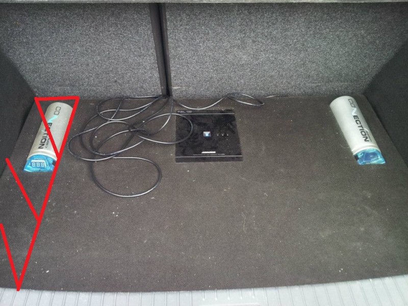

guarda qualcosa pure sull'usato, lascia stare la roba commerciale! c'è prorio un kx27 sul forum ad esempio, oppure se ti interessa ho un focal 33v2 parcheggiato in casa (anche se lavora in chiusa), tuttavia un consiglio spassionato da chi ha la tua stessa macchina è semmai di fare una struttura sul fianchetto sx così viene un lavoro più pulito, non ti rompono le scatole col pannello mdf in cappelliera che è assolutamente fuorilegge e guadagni anche più spazio a fin fine...
tipo utilizzare la parte evidenziata per la cassa
