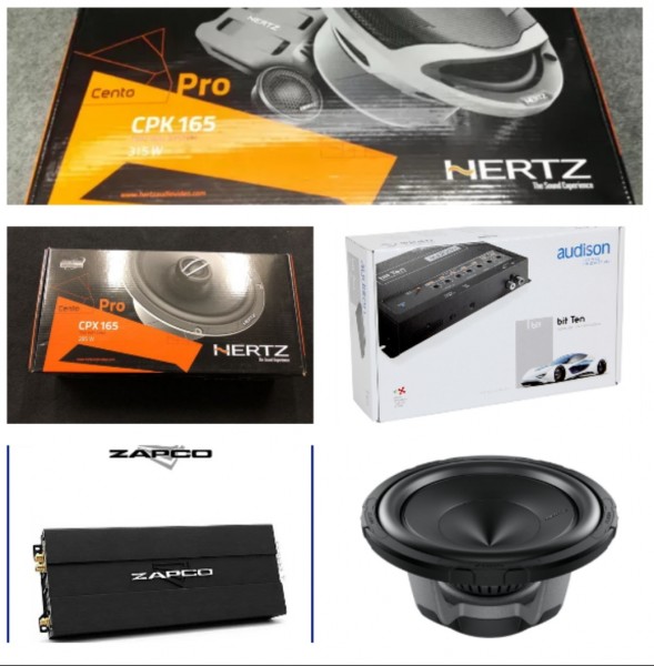

Buongiorno a tutti:
sono mesi che cerco di configurare un'impianto per la mia auto,
alla fine mi sono deciso con la seguente componentistica.
Kit 2 vie Hertz CPK 165 Pro 105W RMS
Caxx Hertz CPX 165 Pro 95W RMS
Sub Hertz ES 250.5 250W RMS
Proces. Audison Bit Ten
Amplificatore Zapco ST 5X II 4X100W - 1X200W
La domanda che pongo a voi "sicuramente" più esperti di me, ho sbagliato qualcosa? Consigli in merito? La resa sonora? Ovviamente non cerco grossisime pretese, è sempre un'impianto entry level. Vi prego aiutatemi a togliermi i mille dubbi che ho!

I consigli che posso darti: il coassiale, suppongo pensato per il posteriore, mantienilo collegato alla sorgente di serie.
Del front, quindi il kit, usalo senza crossover e collegalo allo Zapco un componente per canale, tagli e ritardi li gestisci dal bit ten. Questo per sfruttare a pieno il bit ten. Per quanto riguarda la qualità dei componenti, siamo in materiale entro level, ma secondo me può "suonare".
Ovviamente ricorda che nulla suona se non si fa un'adeguata insonorizzazione e non si fissa per bene l'altoparlante alla lamiera con un anello in legno.

Per me le coax potevi risparmiare soldi, usavi le originale se proprio avevi passeggeri, altrimenti fader tutto avanti

Concordo, i soldi delle coassiali li investi in insonorizzazione ed installazione. Per il resto per cominciare direi che va bene, e come consigliato usa i 5 canali dello zapco per amplificare il fronte senza il suo crossover ed il sub. Anche perchè diversamente avresti potuto risparmiare anche il DSP.rs250v ha scritto:Per me le coax potevi risparmiare soldi, usavi le originale se proprio avevi passeggeri, altrimenti fader tutto avanti
Sorgente?

Quindi le coassiali sono inutili? Praticamente non vanno ad influire sulla acustica in generale? Ma l'amplifucatore da me scelto, è valido? Precedentemente, ma parlo di tanti anni fa usavo Audison.
Re: Peugeot 3008 Aiutooooo
Diciamo che il fronte posteriore è inutile da un puno di vista "audiophile". Potrebbe essere utile a livelli elevati con setting particolare etc. Ma non è il nostro caso. Per quanto mi riguarda, SE non li hai comprati, non li comprare. Se li hai comprati in un negozio chiedi se te li sostituiscono con materiale per insonorizzare. SE non puoi fare nulla per levarli, montali o vendili. In ogni caso lascia il fronte posteriore collegato alla sorgente e con il fader scegli se far ascoltare la musica ai passeggeri o menocixnet ha scritto:Quindi le coassiali sono inutili? Praticamente non vanno ad influire sulla acustica in generale? Ma l'amplifucatore da me scelto, è valido? Precedentemente, ma parlo di tanti anni fa usavo Audison.
L'amplificatore non lo conosco, conosco la versione 4 canali e tra gli entry level mi è sembrato piacevole. Nulla di esoterico. Come soluzione salvaspazio ed only-in-one va bene. Goditelo. Solo un consiglio: vedi nelle specifiche se il canale dedicato al sub lavora anche a 2 ohm, se così fosse, collegherei un sub a 2 ohm, perchè 200watt son pochini secondo me per dare corpo al tutto.
L'importante è che sfrutti il bit ten (ne tengo uno anche io ahah), Collegando tutto in attivo senza creossover passivi.
Ti collegherai alla sorgente di serie?

Si rovinando la scena sonora anteriore, quindi non ha senso usarlecixnet ha scritto: Praticamente non vanno ad influire sulla acustica in generale?
Si l'ampli è valido nella fascia entry level, anche se puoi valutare un 4 canali ed un mono per il sub
