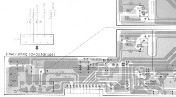

8 cavi sul connettore?
Ripeto, il mio non ce l'ho con me e non posso verificare, ma ti dico già che devono essere 5, negativo, +12 sotto chiave, +12 batteria, amp remote e antenna remote
https://elektrotanya.com/sony_dtx-10.pdf/download.html
Pagina 8
Questo non ti dà purtroppo le posizioni, ma almeno sai che ci sono tre cavi di troppo, quindi suggerisco di riprovare come ti dicevo a identificare i vari cavi.
Edit:
Sfogliando ancora, ecco la tua soluzione, basta darsi un minimo da fare... ;)
Resta da capire cosa sono gli ulteriori 3 cavi, ma magari il precedente "proprietario" aveva "perso" il connettore originale e ne ha recuperato da qualche altra sorgente sony uno fisicamente uguale ma con più cavi, che in questo caso non vengono utilizzati.

....tu pensa come faccio a saperecome collegarlo a trovare i fili giusti...
comunque ti ringrazio molto dello schema, molto utile per poterli individuare.
probabilmente come dici tu poteva essere un connettore che serviva per un'altro modello.
Stasera provo a dargli la tensione dove serve e...incrocio le dita, sarà 8-10 anni che non lo accendo più, secondo me neanche funzionerà più.. -.-

the collector ha scritto: lo schema, molto utile per poterli individuare.
Così!
What else? ;)
Più chiaro di così non si può...
