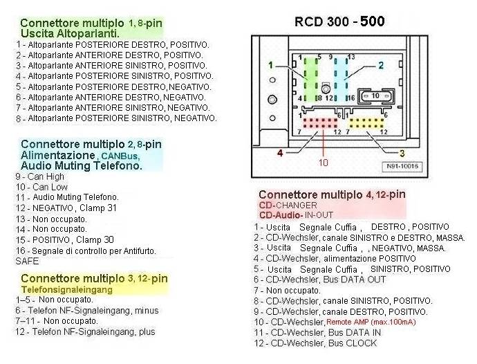

ecco come verrebbe l'integrazione. Foto per rendere l'idea del progetto.
- jvc e stereo di serie.jpg (74.67 KiB) Visto 3672 volte

Concordo per l'alimentazione separata per la seconda sorgente.
Oltre che avere un cablaggio più pulito (e più sicuro) non vai a modificare l'originale. Un domani in cui rivenderai l'auto, sono sempre problemi in meno....
Per il discorso collegamenti invece, permettimi di darti un'idea.
Vanno verificati i manuali di entramber le radio, e studiato un po con i cavi che escono da quella principale però....
Se la seconda autoradio ha il cavo che (in alcuni modelli di alpine ce l'hanno, jvc non lo so) si chiama "tel mute", sei quasi a posto.
Collegando quel cavo, quando riceverà segnale commuterà su un ingresso specifico (a volte mono).
Basta quindi collegare le uscite della prima autoradio a quell'ingresso (servirà un adattatore hi-low level probabilmente), quando quel segnale sarà "eccitato" potrai sentire l'audio sull'impianto "titolare", senza dover mettere altoparlantini in più solo per il vivavoce.
Resta da verificare se l'autoradio che usi ha quel cavo.
E se ircevendo una telefonata o attivandosi i sensori di parcheggio l'autoradio di serie ha un segnale in uscita di tipo continuo (non vanno bene le uscita altoparlanti in questo caso, perchè se l'uscita non è costante l'ingresso sulla seconda autoradio rischia di continuare a switchare da un ingresso all'altro tra quando parli e quando sei muto...).
Ovviamente poi, se tutto è ok, si collegano gli altoparlanti (con l'adattatore adatto) tra una radio e l'altra.
Non so, io proverei con un tester a vedere se c'è la possibilità. Mi sembra il lavoro più pulito...
Caso estremo, due altoparlanti come già prevedevi tu. Ma lascerei come ultima chance.

Allora, il cavetto per il telefono ce l'ha.. è di color marrone.. ho controllato adesso il manuale.
Quello che posso dire riguardo al segnale è che quando ricevo una chiamata, in automatico lo stereo di serie si mette in mute e fa sentire uno squillo negli altoparlanti a volume abbastanza alto, non è propriamente un segnale continuo, tipo beep, ma è abbastanza ripetitivo e ravvicinato.. stessa cosa per i sensori.. attenua il volume e non fa sentire niente, se sei distante dall'ostacolo.. oppure bip....bip...bip... biiiip nel caso ti avvicini molto al muro o ostacolo che sia.. quindi non saprei.. di sicuro esce dall'uscita altoparlanti.. il connettore fakra lo volevo ricablare.. soprattutto per non tagliare i cavi dall'originale e fare giunzioni con mammut o cappellotti.. ma ho capito che il collegamento alimentazione lo devo fare a parte..
Grazie mille di nuovo!
P.s. ho letto bene e sembra solo che mi mette solo lo stereo in modalità "mute", ma non parla di altro...

Beh, se già te lo mette in mute è una buona cosa... La jvc.
Per il resto si comporta come la mia (vedi firma), quella di serie.
In quel caso (JVC in mute), puoi usare un paio di 2" 8 ohm. Non dovresti nemmeno accenderla (alimentarla si però), la radio di serie.
Il fakra non toccarlo.
Prendi un ISO nuovo e lo cabli partendo dal porta fusibili del baule, dove alimenti gli ampli (io a mio tempo feci cosi, sulla clio, questa è rimasta di serie invece).

Perfetto, grazie ancora, ma mi rimangono solo un paio di dubbi riguardanti il collegamento, scusa.
1) se non devo toccare il connettore Fakra, (l'ho trovato comunque nuovo da cablare su eb@y con gli spinottini sfusi) come faccio a collegarci gli altoparlantini da 2" allo stereo di serie?
2) a che uscita dello stereo di serie connetto il filo del mite della jvc? All'uscita altoparlanti frontali? Quindi collego uno dei due altoparlanti da 2" con un filo in parallelo a quello della jvc? Giusto?

Ebay (e pure il link) lo puoi mettere tranquillamente
Allora, intendevo che il fakra di serie non lo tocchi, a livello segnali.
Sono le più rognose (can bus, e altre cose varie), che spesso ti creano problemi al resto della macchina.
L'alimentazione poi, è studiata per alimentare una sola autoradio.
Anche se sarà spenta (quella di serie) in realtà non lo è: funge sempre e comunque da centralina in I/O per la linea can bus, se ne togli l'alimentazione il circuito si interrompe e "ciao belli" (salvo ripristinare il tutto con centraline apposta e costose, che ti ripristinano il flusso dati ma scordati vivavoce e sensori, salvo reinstallarli aftermarket).
Andrà ovviamente interrotto il segnale audio che va agli altoparlanti anteriori, e fatto entrare nella jvc (il segnale audio, il can bus e altre linee simili li lasci invariati).
Devi poi trovare un segnale (sarà su cavo) continuo (sempre se esiste) sul fakra (e qui ti serve un tester) che si attiva quando ricevi una telefonata e quando ingrani la retromarcia. Quello andrà collegato al tel mute della jvc.
Sempre se è fattibile, sempre se esiste un segnale sullo stereo di serie di quel tipo.
Altrimenti, tieni due impianti separati come volevi fare all'inizio.
Anche li (ora che ci penso), verifica che non ci siano problemi.
Mi è capitato di disconnettere gli altoparlanti posteriori e la radio (di serie) non sentendo più carico, andava in errore e manco più partiva l'audio all'anteriore.
A questo punto, mi sorge il dubbio che sia "tarata" su 4 ohm, mettendo altoparlanti ad 8 ohm, potresti avere lo stesso problema.
In questo caso fai presto a saperlo: disconnetti i posteriori, accendi la radio e prova...

Perfetto, quindi se trovassi un connettore Fakra da ricablare, tipo questo: http://www.ebay.it/itm/Phonocar-4-325-C ... SwQItTz4Gx mantenendo ovviamente la stessa posizione dei pin dell'originale, ma lasciando da parte le uscite altoparlanti, rischierei solo di fare casino... è solo per chiarire la cosa, sono testa dura..
Pensavo però una cosa, lo stereo ha già di serie il bluetooth con vivavoce, quindi guardando la struttura del connettore Fakra (trovata su internet e quando farò il lavoro farò il riscontro), c'è già un segnale di mute, quindi forse va collegato a quel cavo? Posto sotto l'immagine. (pin 11 connettore 2)

Puoi provare quel contatto, ma secondo me è un ingresso (o del modulo bluetooth o dei sensori di parcheggio).
In pratica la stessa cosa che dovrebbe fare la jvc. Bisogna trovare il modo di collegarle tra loro (e di far capire alla jvc che l'altra ha la priorità quando parcheggi o ti arrivano le telefonate).
Per il connettore, io terrei quello che hai. Non toccarlo/modificarlo. Al massimo usi un rubacorrente sul cavo (sui cavi) che ti servono.
Per la jvc invece ti serve un iso e non un fakra (e prenderai alimentazione dal bagagliaio).
L'unica cosa che puoi fare ora, prima di procedere definitivamente, è qualche prova...

Mentre aspetto il tempo buono per fare le prove del caso, ho fatto un giro su internet per vedere che cosa trovavo riguardo al mute dell'autoradio. Come hai anticipato tu Davide, si tratta di un'ingresso, che mi mette sì in mute lo stereo, ma mi obbliga ad effettuare uno switch manuale della sorgente su Aux IN, al quale dovrò collegare le uscite altoparlanti tramite convertitore Hi-Level - Rca. Siamo quindi al punto di prima. Niente, mi sa tanto che ci monto quei due altoparlanti da 2" a 4 ohm e chiudo la faccenda. Non devo switchare niente e allo stesso tempo, devo solo abbassare il volume della jvc per poter parlare al vivavoce o sentire i sensori di parcheggio. Penso sia il lavoro meno elaborato tra tutti.. Testerò comunque di persona prima di fare modifiche, ma la vedo nera.
