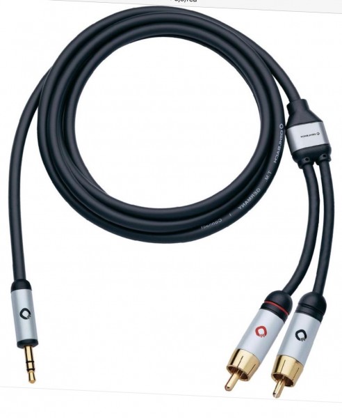

Il bello dell airport é proprio l'uscita ottica..... Ma se proprio non vuoi usarla sappi che lo stesso jack di uscita da 3,5 è anche un uscita cuffie classica.....
Puoi metterci una coppia di rca (quindi un cavo spinotto 3,5/RCA) al posto dell'ottico, ed andare all amplificatore.........
Ma in pratica é come se questo cavo (vedi foto) tu lo collegassi dall' uscita cuffie dell'ipad all'amplificatore...... L'unico vantaggio é che puoi nascondere l'airport accanto all ampli e non hai cavi in giro......
