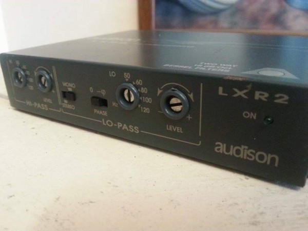

Ciao potresti cercare questi dell'AUDISON: LXR2 oppure LX2.24.
