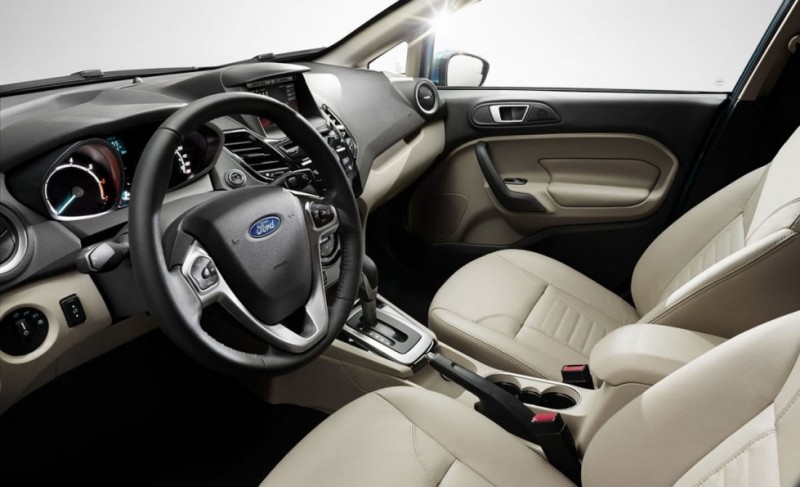

Ecco l'interno della fiesta
Il medio andrà all'interno del triangolino
