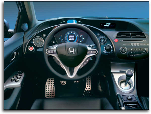

Re: kit Coral Monza vostre impressioni e opinioni
Il crox del kit taglia a 3100 6/12, con la mia sorgente posso avere pendenze 6 e 12 non di più.
Il gain dei tw è al minimo, e sono messi nei triangolini dei tw di serie che hanno già un loro orientamento.
Come faccio a mettere fuori asse i TW? Tu quindi taglieresti a 4000?
Da questa foto presa online si vede l orientamento del tw
- honda_civic_diesel-3.jpg (34.79 KiB) Visto 3921 volte

- mordorozzo
- Messaggi: 414
- Iscritto il: 28 ott 2015, 14:39
- Località: Milano
Per l'orientamento se sono in predisposizione non ci fai nulla. Puoi intervenire inclinando leggermente verso l'alto i tweeter.
Per il taglio ricordavo l'incrocio a 3100...dubito sia il taglio. Anche perché tagliare entrambi gli ap alla stessa frequenza e ovviamente sbagliato.
Puoi provare un taglio sui 3500 per i tweeter sempre a 12..per i woofer poi dipende da tante cose. Ma un 2500 sempre a 12 può essere un inizio.
Per tagli sulle alte frequenze eviterei l'uso del 6db a meno di misurazioni precise. Gestendo in maniera meno decisa il rolloff del woofer rischi troppo sulla messa in fase. .
