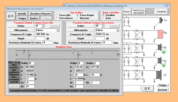

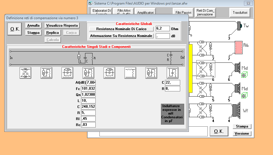

Qui il cross e le celle del mid.
Veramente non è un cross semplice ^^ vedi pure le R, anzi la cella RLC qui è messa per linearizzare il picco d'impendenza, ma non era strettamente necessaria, mi aveva consigliato di usarla il Nostromo... e dato che il tutto va benissimo, l'ho lasciata. :)

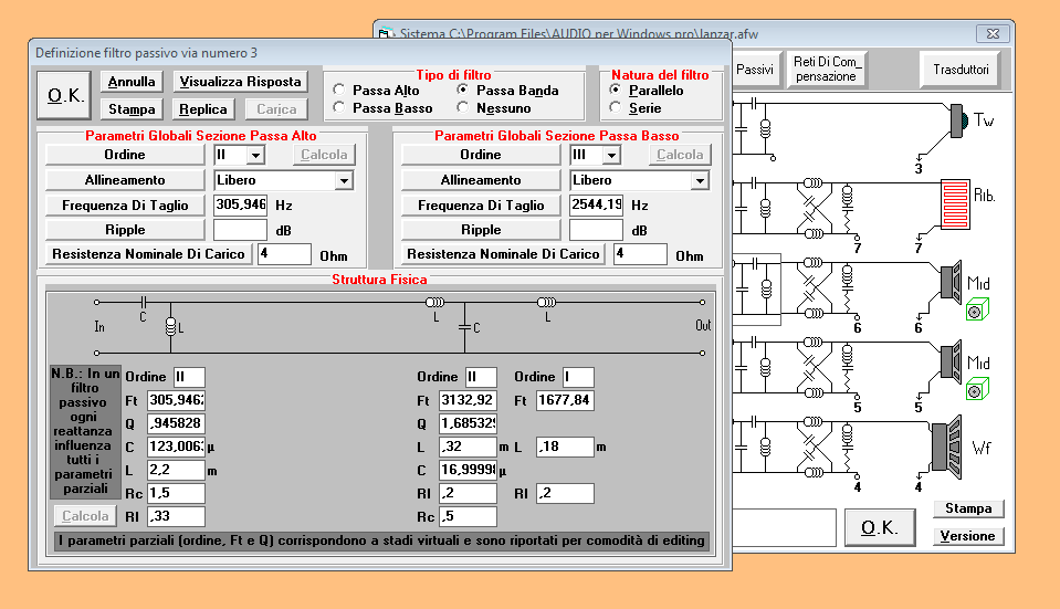

#723
Qui le risposte complete del tre vie, consiglio di ottimizzare il tutto con 30-gradi di fuoriasse.
Il mio mid è in realtà un mid-woofer, per questo ho un incrocio sui 250-hz
Il tuo è un mid-puro, meglio un incrocio sui 400-hz. :)
In realta alle misure l'incrocio mid-tw è sui 3200-hz....
PS, il file AFW completo sò scaricarlo dal forum, ma non sò come prendere e mettere un mio file AFW sul forum. XD

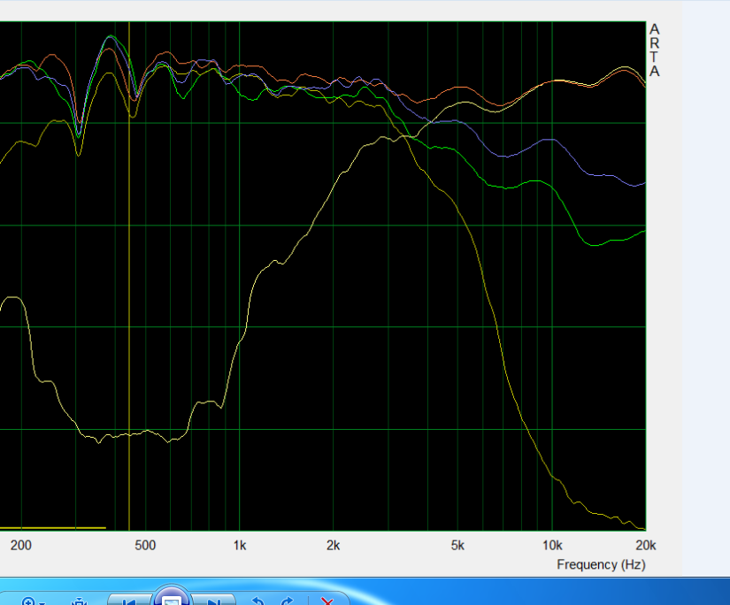

Qui le misure, le gialle sono mid e tw separati, la rossa è la complessiva in asse, blu-30-gradi- verde-45-gradi.
Come vedi le curve non sono come il simulato, poi ho lavorato ancora su queste misure, aumentando il Q del tw e all'opposto smorzando il ginocchio del taglio del mid....
queste modifiche le ho solo simulate e applicate al cross definitivo, e siccome in ascolto va benissimo, mi manca la voglia e il tempo di controllare il tutto alle misure.... :D
PS, alla fine ho fatto tre versioni del cross tre vie.(la prima poco ascoltabile XD , la seconda bene, la terza e ultima benissimo)
La prima versione non corrispondeva al simulato, ed è stata una delle poche volte se non l'unica volta che ho avuto discrepanze così alte....ma può sempre capitare. :)
