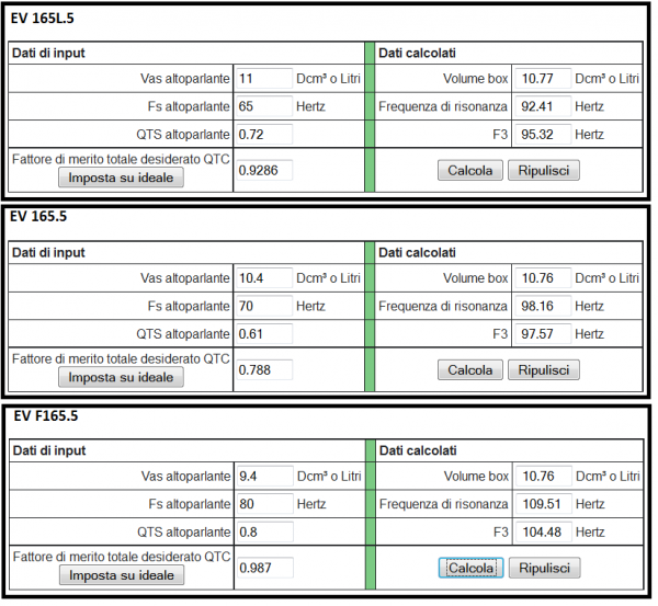

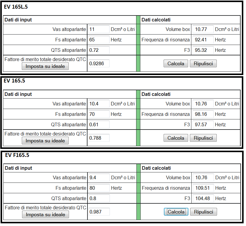

1. Quale dei tre modelli della serie Energy scegliere? Posso realizzare la cassa di volume 10.77 litri. Da un rapido calcolo con lo strumento di Mariohifi (http://www.mariohifi.it/calc_file/volum ... chiusa.htm) la scelta migliore sembrerebbe risultare il EV 165L.5, che sul sito della Hertz è anche indicato come il migliore in termini di bassi. Voi che ne dite?
Calcolo dei volumi
Calcolo dei volumi

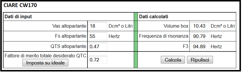

Ho provato dare un'occhiata al catalogo Ciare. Ci sono solamente due modelli che potrebbero andare bene: il CW170 e il HW159. Il CW170 è superiore (e costa anche di più) quindi prendo in considerazione solo quello. In 10 litri questo è ciò che otterrei:
Il fattore di merito è più basso rispetto alla EV165L.5 (penso vada meglio), ma la sensibilità dell'altoparlante è più bassa di 2/3dB rispetto alle varie Hertz.

Per le simulazioni stando a quanto hai riportato scegli quella con qtc 0.72 , ma con una fc di circa 100hz mon avrai bassi

suonohificar ha scritto:scegli quella con qtc 0.72 , ma con una fc di circa 100hz non avrai bassi
Va bene, allora penso che andrò di Ciare. Ma la Fc dai calcoli risulta 90hz, non sembra poi così male. O lo è? O_O
