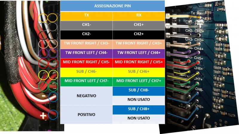

All'interno ci sono i contatti degli 8 canali + e -, 2 pin per 12v e massa e poi altri pin per l'interfaccia con l'auto (canbus high e low, ecc.).
Al momento, da cablaggio originale Audi, restano liberi i canali 1, 2 e TX/RX.
Dato che devo collegare i 2 canali per gli speaker posteriori, sapere a cosa servivano i due TX/RX poteva aiutarmi credo.
Ultima modifica di zaserty82 il 28 gen 2015, 0:56, modificato 1 volta in totale.

Tralasciando per ora la cosa, le linee posteriori per gli speaker posso collegarli sui canali liberi 1 e 2?
Devo rispettare un ordine o uno vale l'altro?
Attualmente il canale 4 lo occupano gli speaker anteriori sx mentre il canale 3 gli speaker anteriori dx.
Tutti gli altri sono occupati.

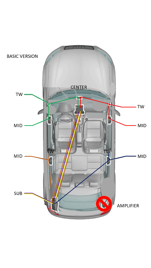

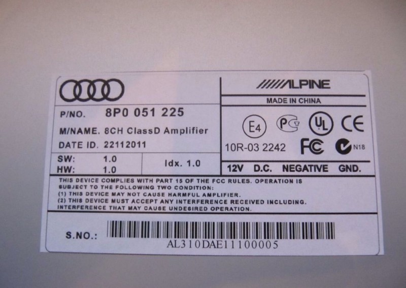

Aggiungo foto del part number dell'amplificatore e due sketch su come è e come sarà l'auto dopo l'installazione del kit.
Sempre sperando che possa servire.
