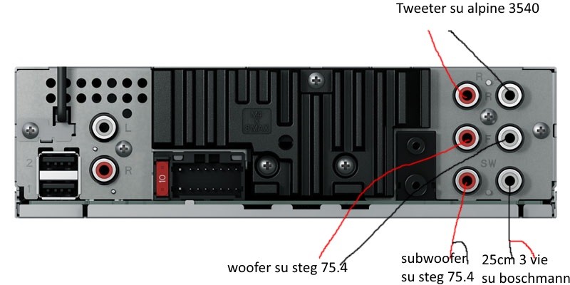

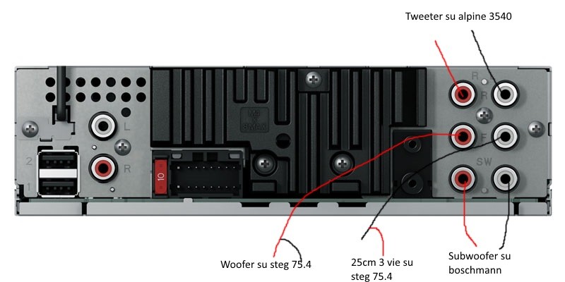

Ora arriva il dilemma, con lo stero impostato non su Standard (tramite una levetta sopra ad esso) è possibile la modalità 3 vie, quindi da collegare i tweeter su Rear i woofer su Front e il subwoofer su SW, il problema sorge anche dal punto che io volevo mettere le 25 dietro, quindi avevo pensato a un'idea di sdoppiatori e ho progettato due schemi, uno che sdoppio le uscite subwoofer (e in tal caso se per caso spegnessi il subwoofer mi si spegnerebbero anche i 25, e devo regolare tutto dagli appositi amplificatori in quanto se regolati dallo stereo abbasserei i settaggi di entrambi) e l'altro che sdoppio le uscite del front (e in quest'altro caso non potrei fare più lo switch tramite autoradio per sentire solo le casse davanti, ma potrei regolare il sub a piacimento e spegnerlo a piacimento)
Come mi consigliate di procedere??

Io ti avevo detto nell'altra discussione che non si può fare, il perche non l'ho detto sperando che ci avresti pensato tu....
Allora, sdoppiare i cavi rca si può fare, certo che si può fare....però....
Però se sdoppi gli rca che vanno al sub, sui coassiali da 25-cm per il posteriore ti ritrovi il cross che imposti dall'autoradio, metti un passabasso a 80-hz e il taglio come è normale che sia te lo retrovi anche sui 25-cm....
Sdoppi gli rca dei wf anteriori ? bene, ti ritrovi gli stessi tagli sui 25-cm....in questo caso passalto sui 80-hz e passabasso sui 3000-hz e lo stesso è se sdoppi gli rca per i tw, passalto sui 3000-hz....
Questo se imposti la P80 in modalità 2-vie+sub.
l'unica maniera per salvare capra e qualche cavolo...
se propio vuoi mettere i 25-cm al posteriore, sarebbe di impostare la P80 in modalità front-rear+sub
cosi puoi collegare sul front il kit-coral con il suo passivo applicando solo il passalto a circa 80-hz, sul rear metti l'ampli per il 25-cm applicando ancora un passalto a 60-80-hz, e il sub sull'uscita sub con passabasso sui 60-80-hz.
così usi lo steg 75x4 con due canali sul kit coral-anteriore, 2-canali sempre dello steg sul sub in mono, e sul rear della p80 ci attacchi l'ampli per i 25-cm e a questo punto ci puoi mettere l'alpine.

Guardo solo ora l'immagine di sopra.....così NON sdoppi gli rca.
A esempio nell'immagine di sotto, prendi il solo canale destro e ci colleghi due wf del fronte anteriore
e sul solo canale sinistro colleghi due coassiali da 25-cm
Guarda che la musica è registrata stereo, NON mono....
