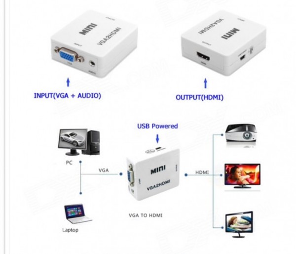

Trovato!
13 euro..... Vediamo se ho preso un altra incVlata :hahahah:
Messaggi: 13356
Re: Da VGA a HDMI
Alessio Giomi ha scritto:Trovato!
Arrivata e perfettamente funzionante!

Hai preso qualche marca specifica?
Messaggi: 13356
Re: Da VGA a HDMI
msmgpp ha scritto:Hai preso qualche marca specifica?
No, ho preso quello postato in foto.... Da un sito cinese..... Ho provato a cercare nei vari expert, trony, euronics.... NIENTE!! Alcuni sorridevano a presa di "cVlo" come per dire "ma nemmeno esiste".......
Purtroppo dobbiamo sempre rivolgersi al mercato cinese .
