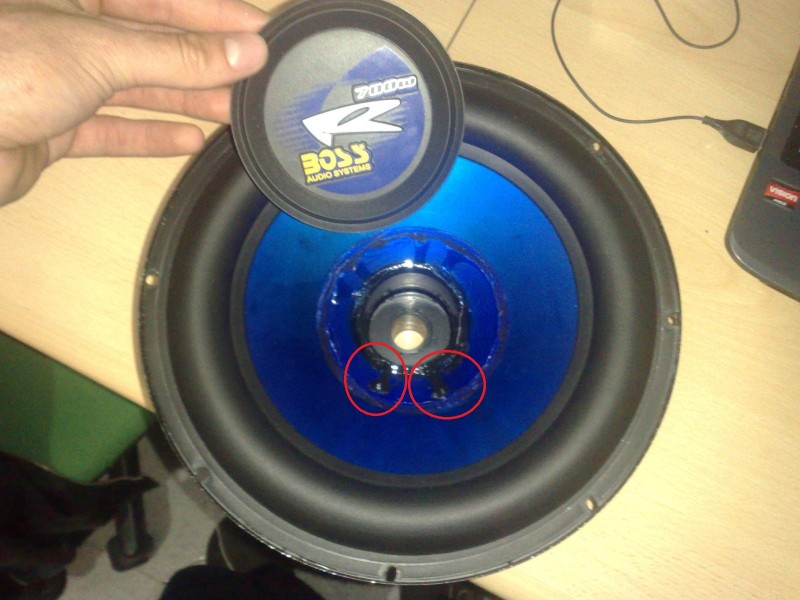

Allora può essersi anche dissaldata la trecciola dal filo che arriva dalla bobina (o sopra o sotto) , dipende da come è fatto il tuo midwoofer. Guarda quindi bene uil collegamento delle trecciole lungo tutto il percorso
Un esempio nella foto , dove sono i cerchi rossi li ci sono le saldature trecciola-bobina , spesso cedono là .

Allora, sin dove ho potuto guardare non c'è nulla di dissaldato, il "coperchio" che è stato tolto nell'altoparlante della foto però non ho idea di come levarlo senza danneggiare il tutto.suonohificar ha scritto:Allora può essersi anche dissaldata la trecciola dal filo che arriva dalla bobina (o sopra o sotto) , dipende da come è fatto il tuo midwoofer. Guarda quindi bene uil collegamento delle trecciole lungo tutto il percorso
