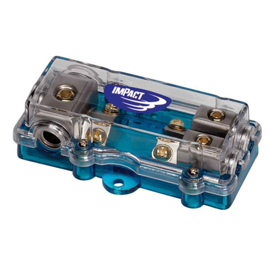

Usa un semplice distributore di corrente con relativi fusibili e un raccoglitore di massa....e fai tutto dal baule...
Re: come installare 2 amplificatori
Presta solo attenzione alla sezione del cavo adeguata all'assorbimento dei due finali
Massa
Positivo
