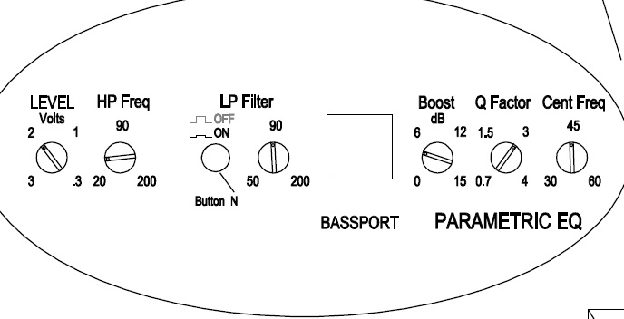

Dopo varie vicessitudini ho reinstallato l'impianto dismesso ma ho un problema con il sub che credo sia dovuto all'ampli.
Onestamente prima di riporre per un paio di anni (all'asciutto) il tutto, non mi ricordo di particolari problemi.
La sostanza è che suona a volume molto basso.
Ho cambiato la sorgente con grande soddisfazione del fronte anteriore, ma il sub è sempre basso.
Il sub è un PIONEER TSW1241D (quello sottile, per esigenze d'installazione), suona nel vano ruota discorta (15 litri circa).
Per sentirlo devo tenere il gain al massimo e, cosa strana, se seleziono ON il crox interno suona un po più forte (anche se il suo taglio regolato a 200hz è ininfluente considerando che dalla sorgente è tagliato a 80).
Ho cambiato anche la batteria con una da maggior amperaggio (sempre nei limiti dell'alternatore), ma nessun risultato.
L'altro ampli (GENESIS profile four) suona bene.
Quali test potrei fare per individuare il problema?

Il problema che senti un pò più di volume con il crox in ON è marginale è cmq probabile ma non è un problema ,ma tienilo disattivato se tagli dalla sorgente. Se l'altro ampli suona bene , e cmq la macchina parte è inutile cambiare la batteria , o cmq basta fare le prove a motore acceso.
Suona basso è troppo generico : la membrana si muove abbastanza a volume sostenuto o è ferma? La membrana si muove abbastanza e non lo senti in abitacolo e da vicino si? Oppure si muove pochissimo?

Il fatto che si muove poco e non distorce al massimo è molto strano : non puoi provare un altro ampli te lo fai prestare?
Re: Problema GENESIS Profile Sub
Cambiando auto è ammissibile che non suoni più come prima, ma se col guadagno al massimo non distorce forse il problema non è nè del sub nè dell'ampli.
Dal momento che la sorgente l'hai presa da poco, prova a verificare se il livello d'uscita è impostabile a step, io non la conosco, ma nel tuo caso forse potrebbe essere fissato in un valore basso.

Credo di aver risolto...era un banale problema di taratura, mi spiego: la vecchia sorgente era 2V e quella attuale 4V, sentendo il sub basso di volume ho agito sul gain dell'ampli del sub.
Ieri ho verificato la scala del volume della nuova sorgente....non arrivavo a passare il livello 20 quando il fondo scala è a 35.
Non era il guadagno del sub il problema, ma il guadagno dell'altro ampli del FA!
Si vede che i due ampli sebbene simili, hanno una sensibilità diversa con il segnale a 4V.
Ora suona, ma devo ritarare bene il tutto.
