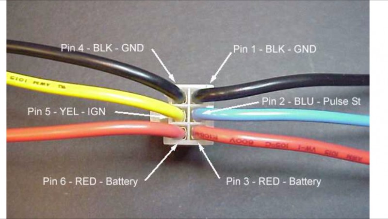

Ho acquistato un Carnetix CNX-P2140 usato e manca il connettore molex per alimentarlo (vedi foto).
Sono stato in un negozio di elettronica chiedendo un "molex 6 pin" credendo che fosse un formato standard...
Mi hanno detto che ogni apparecchio ha il suo e non sapevano come aiutarmi (nemmeno facendogli vedere la foto....).
È norme sta cosa oppure (visto che non ho MAI trovato niente di ciò che cercavo in quel negozio) gli sto sui coJoni io? :hahahah:

La pinnatura è sicuramente non standard, ogni apparecchio usa la sua , che nel caso tuo è quella che hai indicato nella foto.
Il connettore femmina a crimpare , non so se si trova in commercio : tuttavia , puoi prenderne uno qualsiasi (quelli dei PC per esempio) e cannibalizzarlo a tua esigenza
http://www.ebay.it/itm/CAVETTO-SDOPPIAT ... 2a2681caa8
Controlla bene quali pin ti servono e se il cavetto che compri è sufficiente , se no te lo fai fritto :D

Lo puoi recuperare da un alimentatore PC bruciato.......i 6 centrali hanno lo stesso posizionamento dei connettori, certo non il colore dei cavi.....
Messaggi: 13343
Re: Connettore maschio molex
cyclon68 ha scritto:Lo puoi recuperare da un alimentatore PC bruciato.......i 6 centrali hanno lo stesso posizionamento dei connettori, certo non il colore dei cavi.....
Bhà.... Il colore poco importa, buono a sapersi :)
