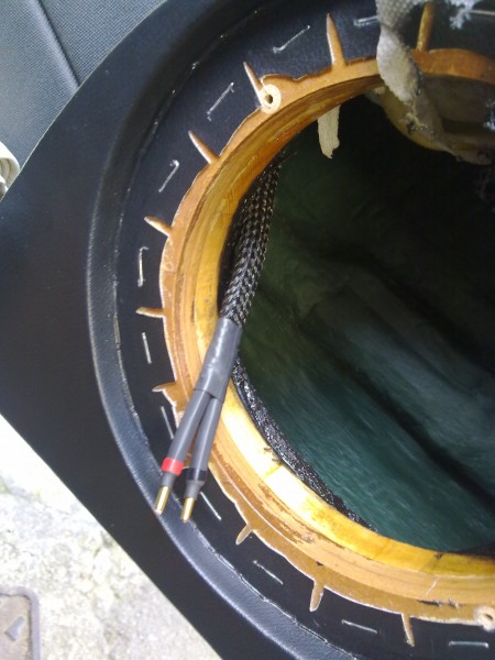

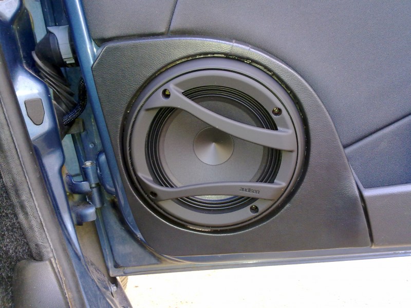

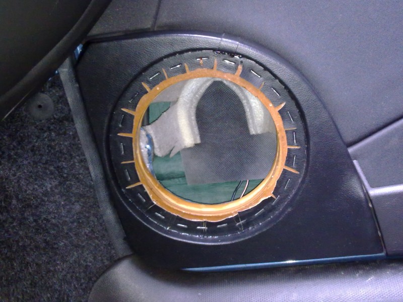

Re: Info impianto audio Fiat Punto II serie
Le tasche di plastica le ho tolte del tutto,le ho realizzate in legno,così facendo il woofer è montato su di una struttura ben solida, poi ho guadagnato circa 3 cm come distanza magnete/ vetro del finestrino,infatti ora il woofer rispetto a prima risulta meno incassato,appena ho tempo ti posto qualche foto
Non sono perfette,ma essendo la mia prima realizzazione,sono soddisfatto
