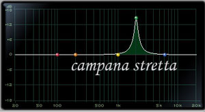

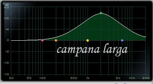

Re: dubbio equalizzatore sorgente 9886
Vado a manuale scaricato on line:
La tua sorgente dovrebbe avere un Eq Parametrico 5 Bande ( 20Hz - 20KHz, 1/3 oct. Steps) , significa che puoi scegliere:
- La frequenza (F da 20Hz a 20KHz, a step di 1/3 oct che sono 31 bande )
- E la ampiezza o campana (Q : 1=Stretta, 4=Larga)
In parlole povere vuol dire che puoi scegliere SOLO 5 bande tra 20-20Khz (1/3 Oct) , e la loro ampiezza (Campana)
In allegato trovi le 31 bande , e le due campane
Come tararlo ? Dipende da cosa devi compensare Ad ogni variazione certo che ti cambia tutto
- Third octava.gif (7.4 KiB) Visto 1315 volte
- campanastretta.jpg (11.2 KiB) Visto 1315 volte
- campanalarga.jpg (11.54 KiB) Visto 1315 volte
forse ho capito.. ma con il Q l intervento avviene alle freq vicine? nel senso che se metto a 63 hz il Q a 4 e alzo di 3 db aumentano anche se di poco le frequenze vicine?
Pioneer sph 250 dab
Helix dsp mini
Tw: gz
Wf micro 5.16
Ampli clarion 1004ha
Sub: beyma 26 pro
Steg 120.2
Helix dsp mini
Tw: gz
Wf micro 5.16
Sub: beyma 26 pro
Steg 120.2
- suonohificar
- Supertweeter
- Messaggi: 5851
- Località: Benevento
Yes , hai capito perfettamente
