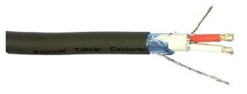

qualche persona mi dice come collegare questo cavo in questione 52-606
devo collegare i fili di rame della parte superiore al polo caldo?

Questa aiuta di più
Si può fare un semibilanciato ma le due calze come vanno collegate?

[quote="msmgpp"]Immagine
ma nel polo + collego il filo accanto al cordone rosso?

Come avevamo parlato in pm devi seguire questo schema...dove il bianco e il rosso sono rispettivamente il blu e il rosso...la calza è quella sottile che vedi solo collegata dal lato sorgente...
Non so però dove collegare la seconda calza...

Messaggi: 7719
Re: cavo rca quale acquistare
Mi è arrivato questa settimana ma ancora lo devo collegare....lo faccio con ambedue le calze collegate solo dal lato sorgente sul polo freddo insieme al cavetto centrale bianco, e dal lato ampli il centrale bianco sul polo freddo e il centrale rosso sul polo caldo.

Quindi fai il semibilanciato con entrambe le calze...thender da qualche indicazione in merito?Dato che forse lo vende anche terminato.
Messaggi: 7719
msmgpp ha scritto:Quindi fai il semibilanciato con entrambe le calze...thender da qualche indicazione in merito?Dato che forse lo vende anche terminato.
Non lo sò se thender da indicazioni, mi è arrivato anche il VDH D102 e anche su questo ci sono due calze, una interna e una esterna....sarei curioso di vedere cavi terminati dei due produttori per vedere come fanno i collegamenti, ma per logica per avere meno capacità si dovrebbero collegare come ho scritto nell'altro messaggio... :)

Il 102, come anche altri cavi similari, nasce come cavo per collegamenti bilanciati dove polo caldo, freddo e massa sono separati, quindi la prima calza serve per collegare la massa, mentre la seconda va montata a massa solo da un lato!
Nel caso di collegamenti sbilanciati entrambe le calze vanno collegate a massa da un solo lato! ;)
In ogni caso schermature eccessive fanno aumentare troppo la capacità del cavo, soprattutto se gli schermi sono collegati malamente!

ok raga alla fine era facile il collegamento del 52-606
lato sorgente
polo caldo= tubetto rosso
polo freddo=tubetto bianco insieme al gruppo di fili di centro (fili esteri tagliati)
lato ampli
polo freddo=tubetto bianco (calza tagliata)
ecco un normale cavo sbilanciato

Non usi la garza esterna? E perché la hanno messa? :shock:
Messaggi: 7719
ginium ha scritto:ok raga alla fine era facile il collegamento del 52-606
lato sorgente
lato ampli
Questi sbilanciati li ho sempre collegati così com'è scritto nel mio primo massaggio, però anche con la calza esterna collegata solo lato sorgente....secondo me, non avresti potuto collegare la calza interna, ma quella esterna la collegherei sempre.... :)

msmgpp ha scritto:Non usi la garza esterna? E perché la hanno messa? :shock:
l'hanno messa perche questo cavo si puo utilizare il due modi
o sbilanciato mono connettore
o bilanciato con due connettori tutto qua
comunque niko a me mi anno detto di collegarlo cosi come o scritto in precedenza

La calza, interna o esterna, va messa a massa, sennò fa da antenna!

Archso ha scritto:La calza, interna o esterna, va messa a massa, sennò fa da antenna!
La calza esterna, va fissata a massa, solo dal connettore lato sorgente (per abolire eventuali fruscii). Dal connettore lato ampli, va invece tagliata.
