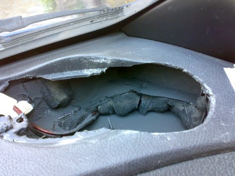

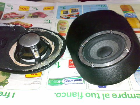

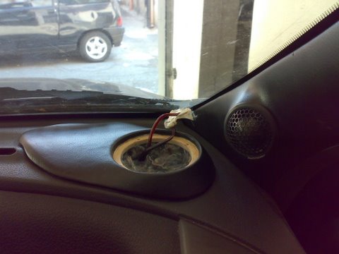

Qui sotto foto della mia istallazione(dismessa )....prima a tappare alla meglio con il fonoassorbente i buchi fra le plastiche, e poi con il supporto istallato e il cascame dentro....( il mid era il 3w2be)...

Insomma, la prima versione era con il mid orientato un pò verso l'ascoltatore....questa è la seconda con il mid più lontanto dal vetro e più largo ma con più fuoriasse....cmq il mid in quella posizione saliva fino ai 2800-3000-hz e io invece lo incrociavo con il tw sui 2200-hz, e veramente in quell'impianto la medio-alta era la parte migliore....
cmq non era in cassa chiusa, la cassa chiusa si intende quando un volume è sigillato....il tuo và in mezzo litro, ma è il minimo...io non l'ho voluto chiudere mezzo litro, l'ho lasciato con gli sfiati che poi è come verrebbe da te a montante.
PS, un mio amico lo aveva chiuso a montante in 0,6-0,7-L e non andava meglio....
