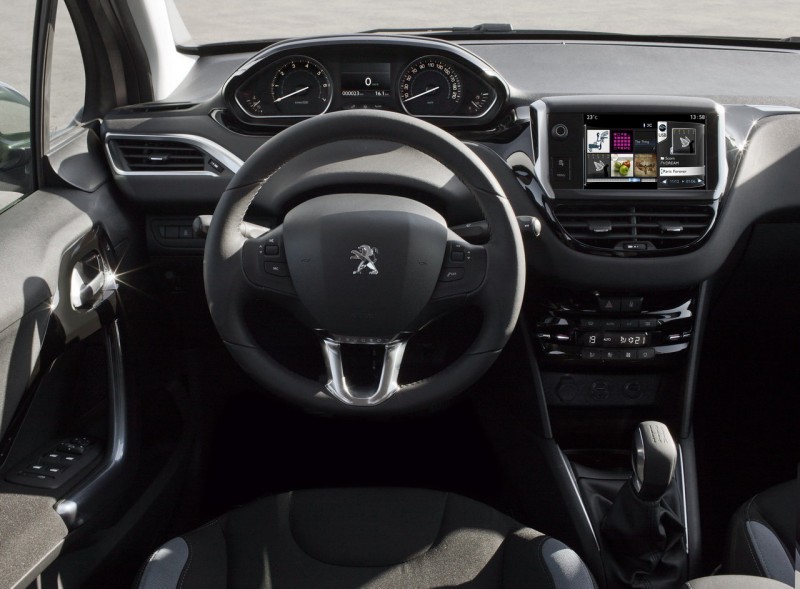

A breve devo ritirare una nuova peugeot 208.
L'allestimento scelto prevede un touch_screen 7" e lettore cd la cui meccanica è stata posta nella parte bassa della console centrale.
Avrei intenzione di utilizzare un hd SSD quindi in tal caso volevo dei consigli su cosa acquistare per il miglior interfacciamento con il T_screen e i comandi al volante.
Molto probabilmente all' HD andrò ad abbinare proc. Bit_one o PXA-H800.
