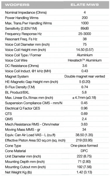

Salve ragazzi, visto che per vari motivi sto riaprendo gli sportelli precedentemente insonorizzati e vesto l'ultimo upgrade ai woofer Morel Elate da 9", vorrei sapere se, nella Lancia Y Elefantino (anno 1999 per intenderci), devo aggiungere del materiale per aumentare il litraggio.
In allegato le specifiche del woofer in questione.
Grazie mille e buona serata. :)

Cmq hai dei bei wf che funzionano ottimamente in porta insonorizzata/blindata.....non devi mettere fonoassorbente dentro la porta ne tantomeno con questi wf non ti serve la cassa chiusa, apparte che sarebbe improponibile il litraggio....(sui 35-40-L)....
Puoi mettere solo del Dinaxorb della Dynamat dietro il wf, si appiccica sopra l'insonorizzazione....non serve per aumentare il litraggio, ma serve per assorbire le riflessioni dietro al wf. :)
