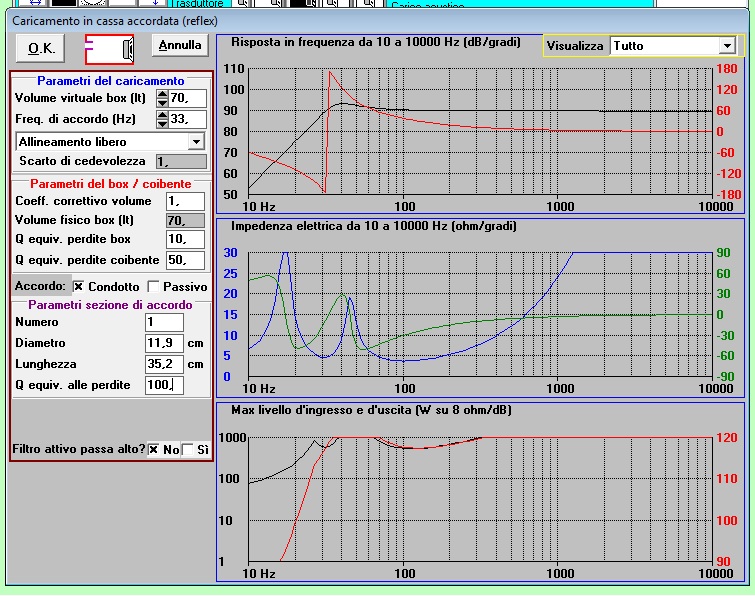

Allora : se disponi di solo 70 litri a woofer , puoi provare con accordo attorno ai 33Hz , il tubo che ho previsto è il 125mm arancione per l'edilizia lungo 35cm ... ma ripeto : per i miei gusti è meglio in chiusa da 50litri ..
In allegato la simulazione

Lavoro permettendo xD potresti delucidare anche me?
