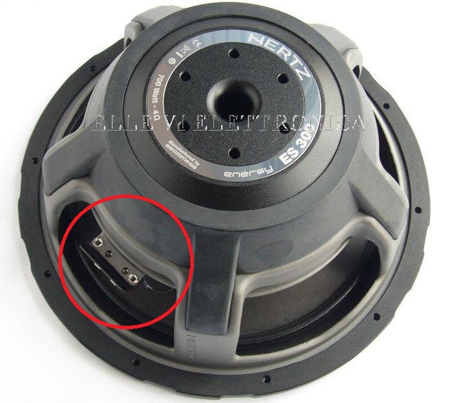

Potrebbe essere una sciocchezza : smonta il cono e controlla bene i cavi che vanno dal morsetto al cono (quelli cerchiati in rosso) che non siano dissaldati o stanno li li per rompersi....ad ampli in funzione tocca i cavi per capire in che punto va e viene il suono...davi88 ha scritto:ho provato a collegare un woofer a ponte e suona benissimo..non credo sia l ampli...ho notato che se collego il sub suona per 2 sec poi smette..se premo molto sul parapolvere e lo spingo sento che ritorna a spingere per il tempo in cui sta premuto
Se invece il problema è dentro sotto al parapolvere (tra cavi e bobina) diventa più complicato...

mi sembra che non faccia bene contatto un cavo che va dalla morsettiera al cono...come posso intervenire li?

praticamente ho notato che se muovo il cavetto che va dalal morsettiera al cono a volte non mi da piu il valore degli ohm,credo sia il punto di giunzione tra cavetto rosso e cono

Se è un falso contatto tra cavo morsettiera lato cono è una operazione più complessa che va fatta fare da mani esperte...anche lì , probabilmente , c'è una giunzione tra il cavetto che vedi tu e il filo di rame più sottile che proviene dalla bobina...ripeto : non so come è fatto di preciso il tuo sub quindi non saprei neppure aiutarti...a naso è un'operazione che devi far fare a chi ci sa mettere le mani...
