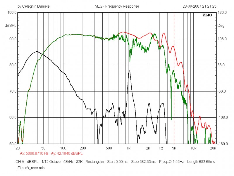

Pietro non c'entra niente quello che tu hai "sperimentato" per 10 anni, visto che non c'entra niente con quanto appena spiegato. Quindi anche se fossero 20 gli anni non cambierebbe niente, non puoi sapere cosa non hai usato. Quindi tutti i commenti sull'utilita' o meno del doppio sedici lasciano il tempo che trovano.
Non voglio proporre soluzioni "vincenti", questa e' una soluzione che facile o difficile che sia introduce qualcosa di diverso.
Per soluzione "vincente" e semplice basterebbe modificare il woofer come spiegato, invece di lavorare alla stessa fs lavorerebbero a due Fs diverse quindi vedrebbero ognuno piu' litri. Inoltre essendo uno di livello piu' basso ( che puo essere ulteriormente abbassato con una resistenza in serie che oltre ad abbassare il livello modificherebbe anche lo smorzamento del cono diminuendolo opportunamente per svolgere meglio il lavoro di woofer basso ), limiterebbe anche il problema dello sfasamento se opportunamente filtrato piu' in basso.
Quindi due step facili facili ed il doppio sedici funzionerebbe molto meglio che le "classiche" soluzione usate
da sempre.
Ma qui si discute secondo me di una cosa molto piu' interessante, che esula dal doppio sedici e potrebbe essere testata in un qualsiasi diffusore home...... ahhh ma aspetto misa' che qualcuno lo ha gia' provato in casa una soluzione simile........
Cmq non devo convincere nessuno, ogni critica e' ben accetta per migliorare il sistema. se poi non si capisce il funzionamento e si critica a prescindere non posso farci niente.
